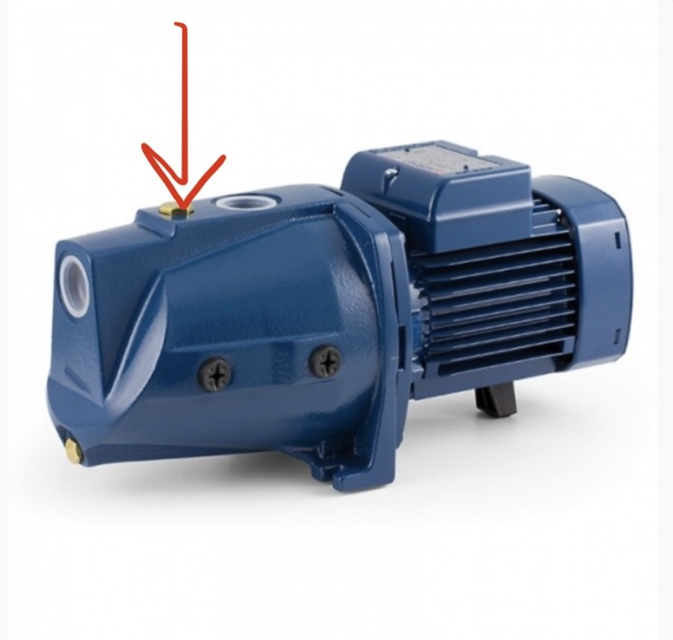

Har du ett borrhål med jetpump?
Eller har du en grävd brunn?
I borrhålet skall du inte fylla på något vatten, där förutsätter jag att det finns vatten. Annars har du andra problem.
Det du skall göra är att fylla pumpen och slangen från pumpen som går ned i brunnen med vatten.
Du fyller vatten i hålet som är högst upp på pumpen. Det är en bult som jag gissar är storlek 13. Om du tittar i länken nedan så är det nr 9296 du skall skruva av.
I det hålet fyller du i vatten tills det är fullt.
