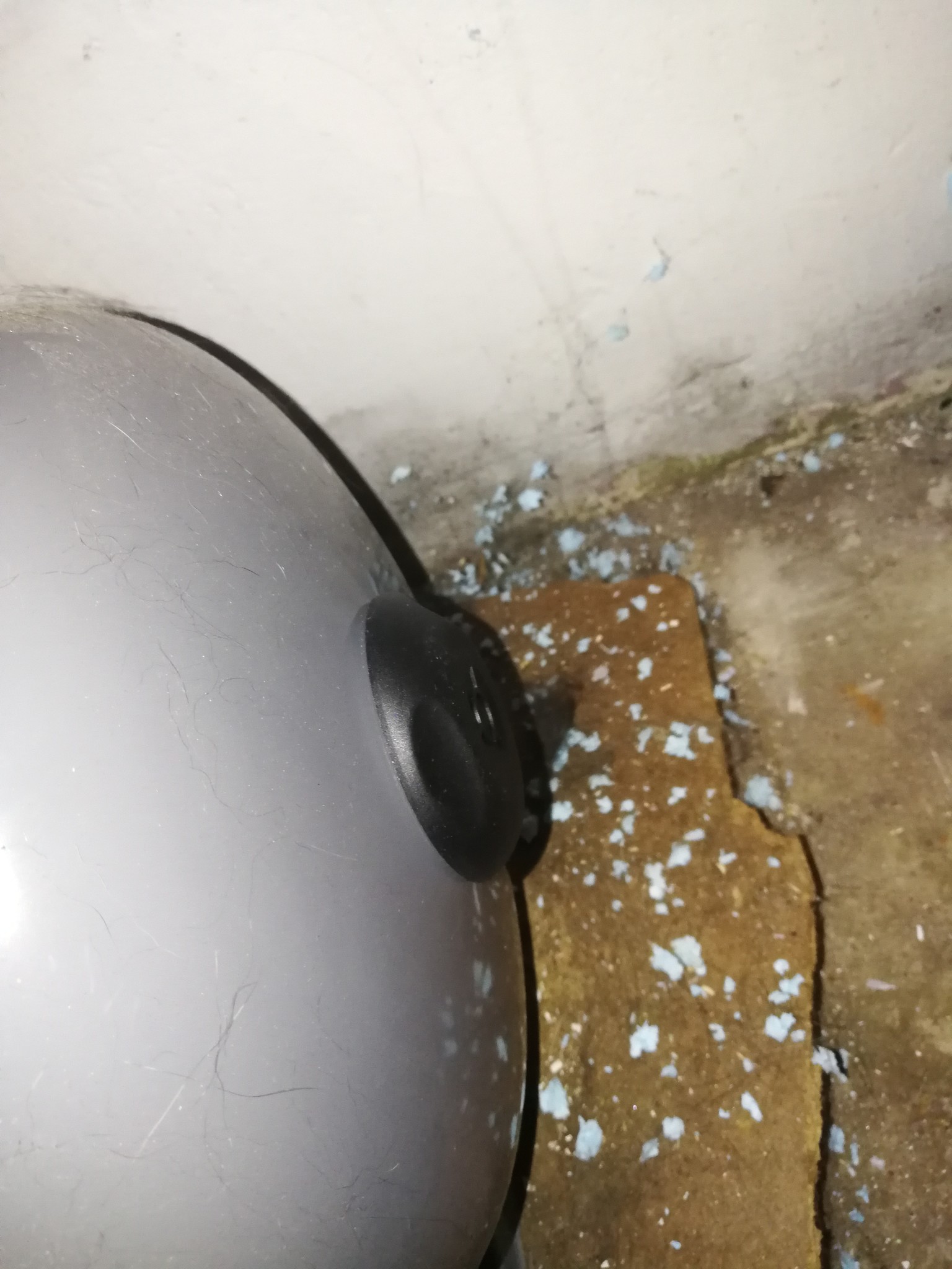

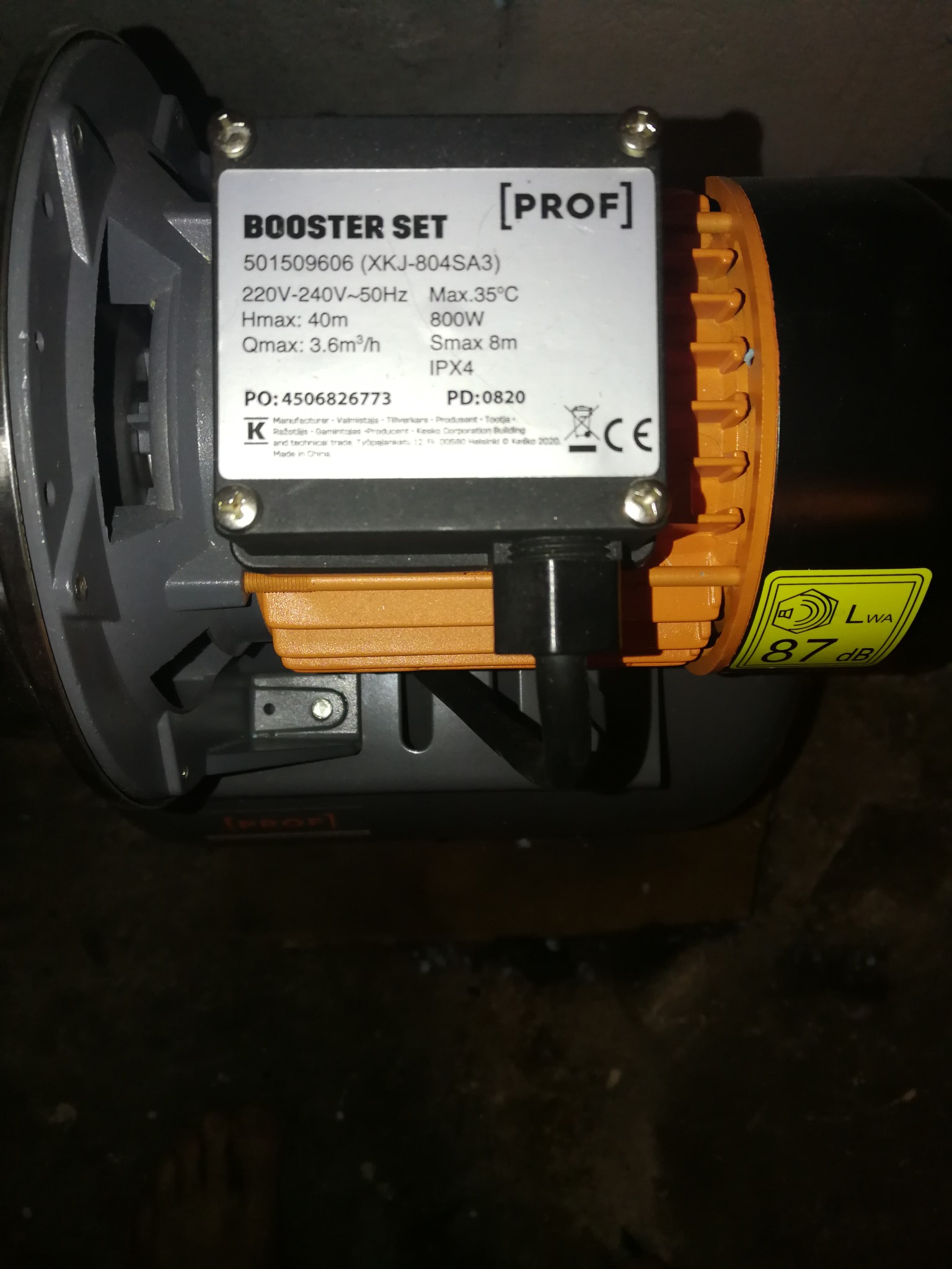

Vi har en Prof XKJ-804SA3 800W som nu har börjat göra en flera korta och snabba pumpningar istället för långa som den gjorde då den var ny. Pumpningarna har blivit kortare och snabbare de senaste dagarna. Har läst omkring lite och det kan vara på grund av att lufttrycket är för lågt, men jag hittar inget uttag för att manuellt pumpa in mer luft och jag hittar ingenting i manualen som säger att man kan fylla den på luft.

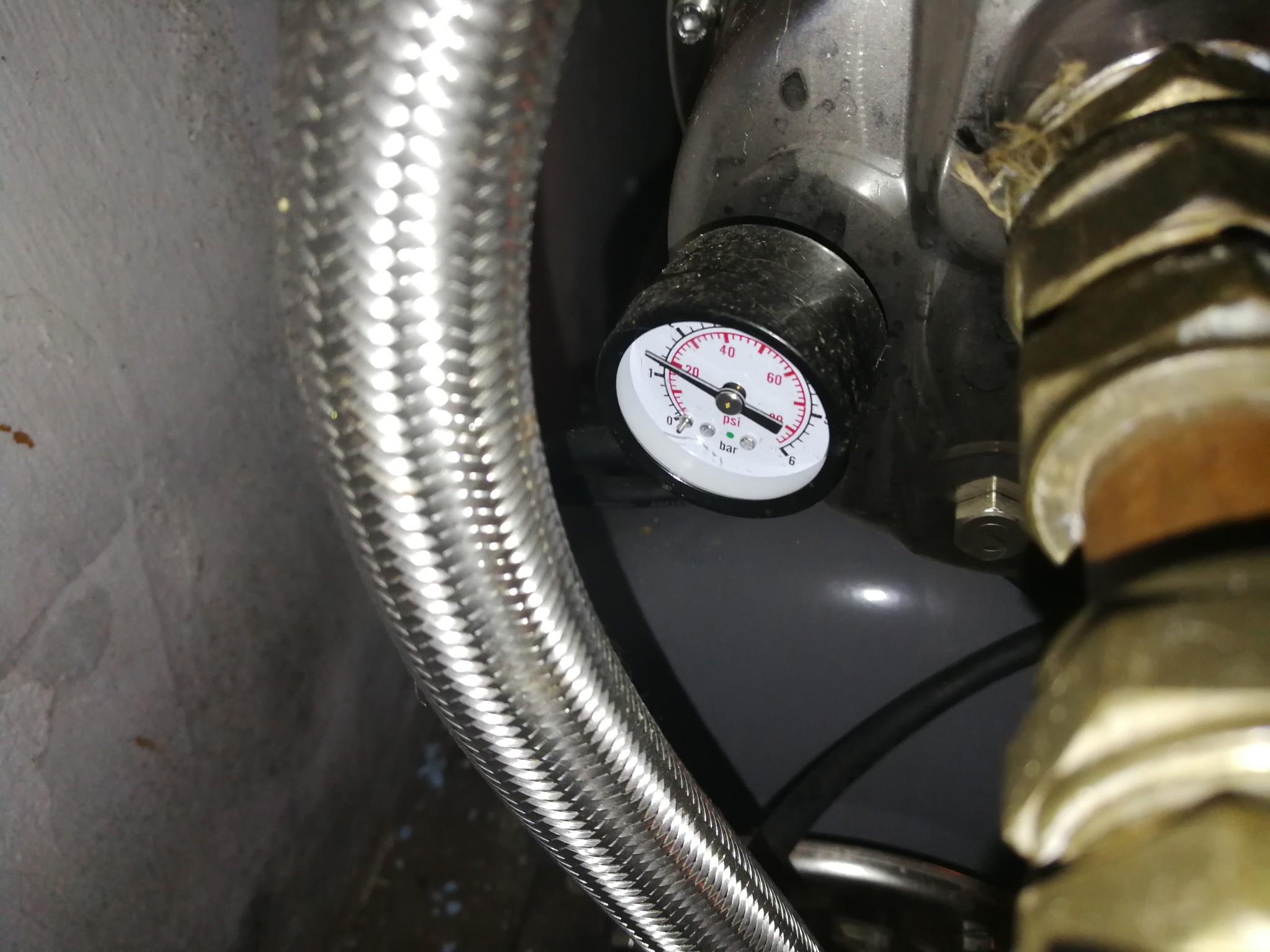

Då den pumpar vatten går den upp och ner mellan 2 bar och 3.5/3.9 och sedan då den har slutat pumpa sitter den på 2 bar men sedan sjunker den gradvis under 2 minuter tills den hamnar ungefär kring 1.4 bar och då pumpar den till två gånger snabbt tills den kommer upp till 2 bar igen.

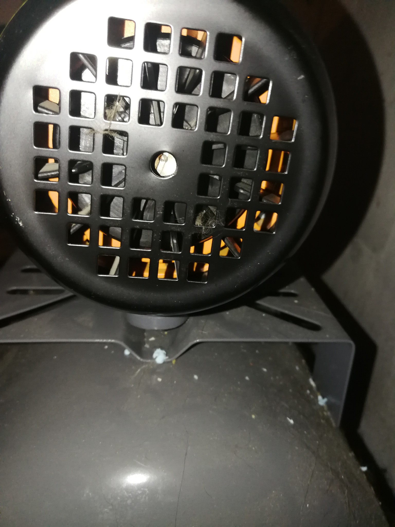

Det man ser på fjärde bilden är en fläkt på baksidan som går igång då den pumpar.
Sista bilden är en skyddskåpa på tanken, kan luftuttaget sitta under den? Har inte vågat skruva loss den.
Hur går jag tillväga? Ska jag stänga av strömmen och öppna kranen för att se vilket tryck det är i den på manometern? Och ifall det är lågt tryck, hur fixar jag det utan ett uttag för luft? Behöver jag mixtra med tryckströmbrytaren?

Ta bort svarta täcklocket på sista bilden.
Där sitter ventilen för att pumpa i luft.
Det där är inte en hydrofor. Det är en hydropress. Kolla om det kommer vatten när du trycker på piggen. Då är kärlet trasigt. Gör det inte det så stänger du av pumpen öppnar en vattenkran och fyller till knappt start trycket.

Okej, ska jag då stänga av strömmen, öppna kranen så vattnet töms och sedan pumpa i luft? Hur mycket ska jag pumpa i? Står att Tryckområdet på den är 1,4-2,8 bar. Betyder det att starttrycket är 1.4? Ifall det är så ska jag då pumpa i luft så att det står 1.1 bar på manometern? Har läst att det ska vara 0.3 skillnad mellan starttrycket och förtrycket

Det är en schraderventil, samma typ som i bildäck. Om du trycker på piggen kommer det ut luft eller vatten beroende på vad som finns där.
Manometern på vattensidan kommer att visa noll. Det är manometern på din luftfyllare du ska titta på. Enligt vad du skrev tidigare startar pumpen vid 1,4vbar. Så ja 1,1 bar blir bra.

Om den ser ut som det brukar så finns en bilventil under locket med nummer 21. I en bilventil finns en pigg. Trycker du in den piggen så stäpper du ut luft. Skulle det då även komma ut vatten så är membranet trasigt. När det är så lite luft som det verkar på din beskrivning kan du behöva ha en vattenkran öppen medan du fyller på luft. Det är inte säkert att det räcker att släppa på vattentrycket innan du fyller luft. Du har förstått rätt om fyllningstryck. Fyll luft till strax under pumpens tillslagstryck.
