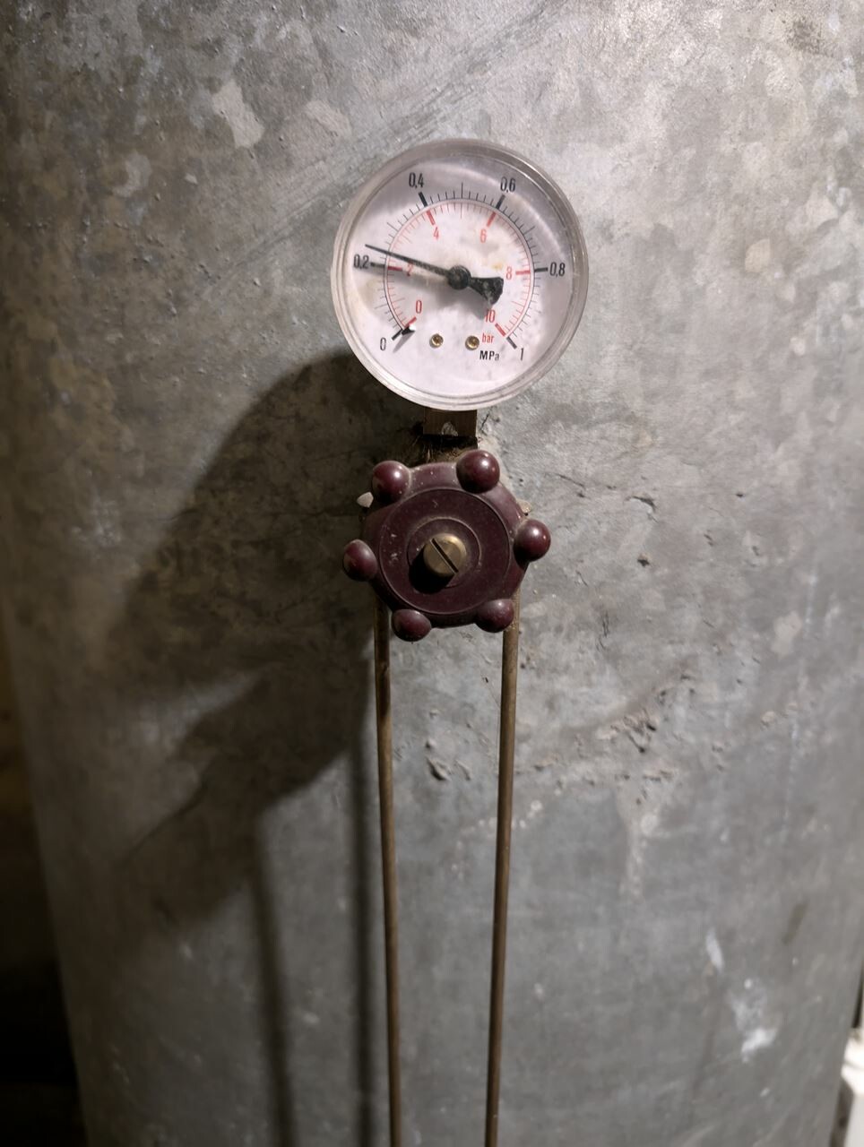

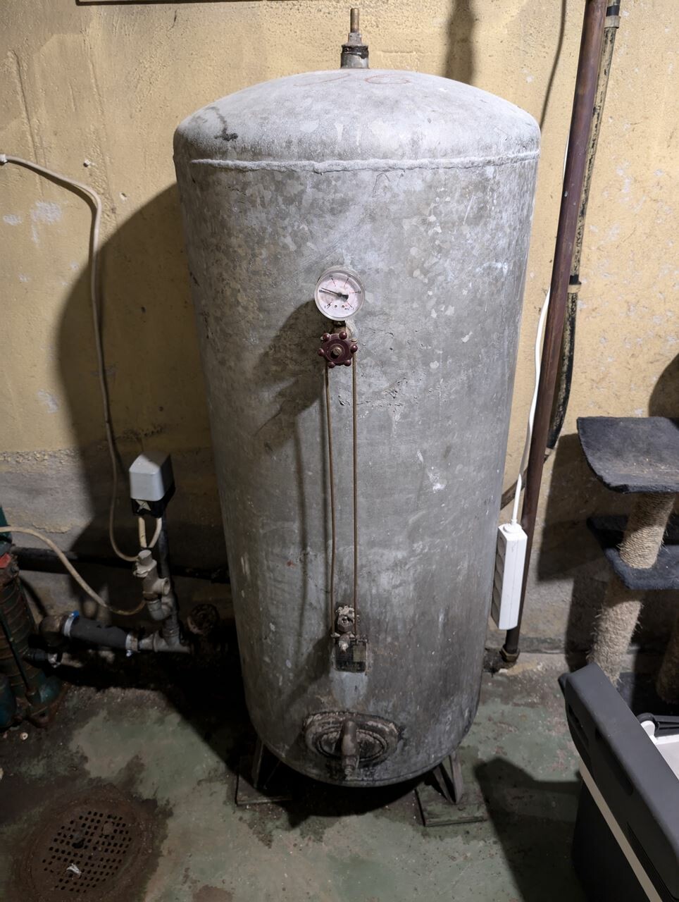

Vi har en äldre modell av hydrofortank där tidigare ägare tagit bort vattenståndsröret, troligtvis för att det gått sönder.
Man har pluggat uppe och nere.
Vattenpumpen går igång väldigt ofta och vattentrycket är ojämnt.
Finns det något trick för att veta mängden vatten/luft, utan detta vattenståndsrör ?

Om man spolar mycket vatten kan man se en kondenskant eller känna på temperaturen var vattennivån finns. Men dina symptom tyder på att de har väldigt lite luft. Så fixa det.

Köp ett nytt set med vattenståndsrör exempelvis på Rinkaby.
Montera samtidigt en påfyllningsventil av luft i den övre ratten, det går att sätta i toppen också men den kan ju sitta som ett hellvette.
När du vet vattenståndet justerar du till och frånslag på kontaktorn samtidigt som du håller koll på tryckmätaren.

Det löser problemet tillfälligt, så det håller jag med om.J jonaserik skrev:
Räkna med att alla övningar, speciellt om man tappar ur vattnet, är att det kan komma rostvatten ett tag.
/W
Jepp det fylls på vatten och luftkudden blir till. Inte absolut bästa vägen som att fylla kärlet med luft, men fungerar. Kan vara att ni har syrefattigt vatten och då suger vattnet åt sig syret. Dåligt med luft, märks på att pumpen startar fort och ofta vid tappning av vatten. Så prova att tömma kärlet, har lika i stugan och får göra det någon gång per år.P Petergusta skrev:

Det sitter något på toppen av hydroforen som kan vara något för att fylla på luft...lite svårt att se.
