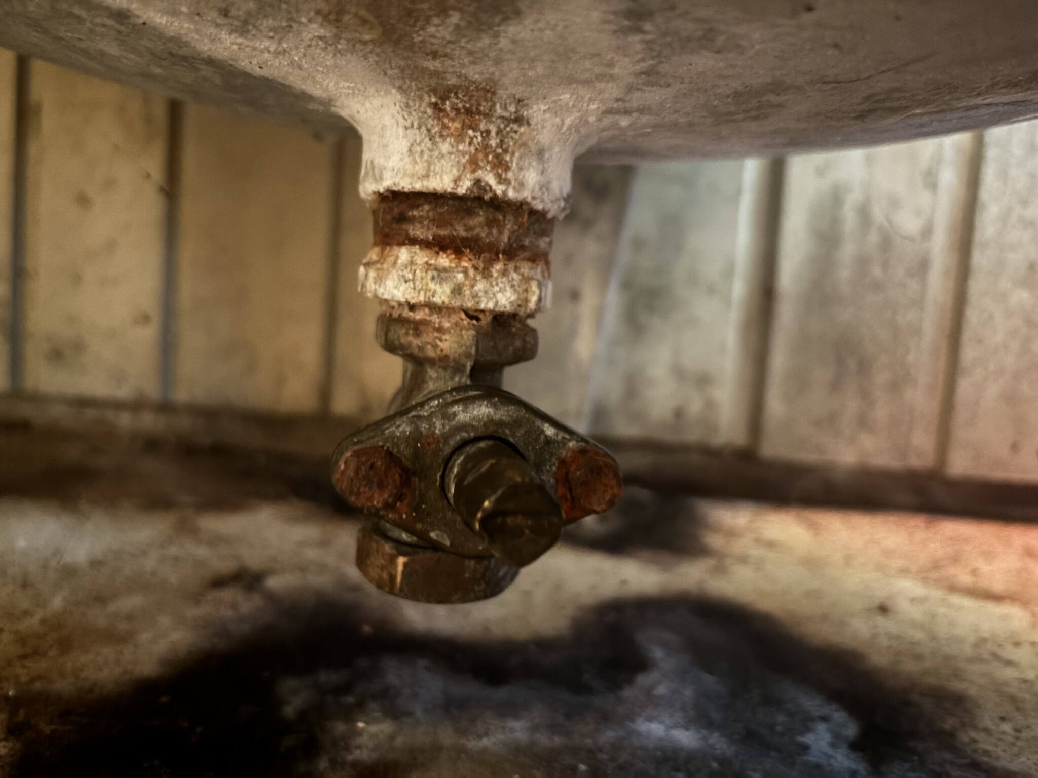

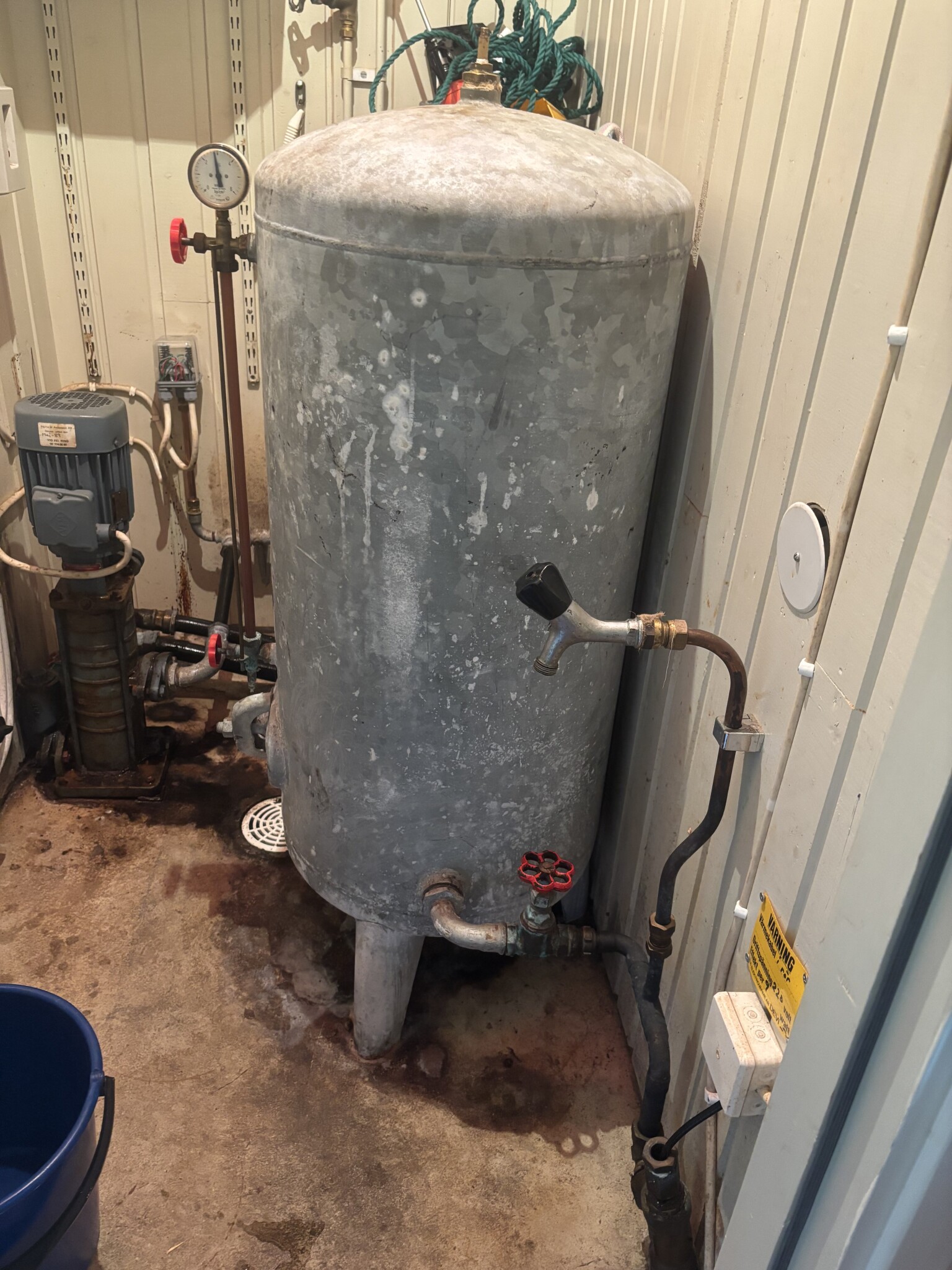

Jag har en gammal hydrofor och vill öppna bottenventilen för att tömma ut vattnet och rengöra den inuti. Fattar dock inte hur jag ska göra. Bifogar bild och en bild på hydroforen. Gammal hydrofor med rörsystem, kontrollventiler och tryckmätare. Bottenventil för tömning och rengöring visas.
Gammal bottenventil på en hydrofor, med rost och avlagringar synliga.

Göra rent, varför. Klart det blir en del jox/rost i botten. Då måste du ta loss stora luckan för att komma åt invändigt och spola. Men betänk att det är en gummipackning där och har den suttit från början utan att öppnats, så kan den vara riktigt torr och spricka sönder. Och vad gör du om det inte tätar utan läcker.
Det finns nya packningar till galvade tankar. Dom är lite ovala och inte runda.
https://www.rinkabyror.se/artikel/packning-galv-hydrofor/
Det är inte nödvändigt att göra rent? Jag trodde det. I alla händelser är det bra att veta hur jag tömmer hela tanken genom bottenventilen och då följer förhoppningsvis en massa bottenskrap med. Tack för svar.

Och kan bli stopp i röret, så du kanske får spola lite baklänges. Pass på lite, det är inte kul att få golvet nymålat med rostvatten, som suger in i betonggolvet och sitter fast. Så en slang direkt till avloppet eller ut i naturen är en rekomendation till dig

Bra tips. Avlopp finns, men inte kul att få en massa gegga i vattenlåset. Har slang. Tack!

Tack för alla svar :) Det gick inte att öppna bottenventilen ens med hjälp av WD-40. Luftade bara hydroforen i stället (med cykelpump) och allt funkar bra.

Att öppna bottenventilen är enkelt.
Själva ventilen sitter med två skruvar som kan lossas och då får du ut hela käglan.
Du har inte brukat varken tillräckligt med våld eller använt rätt smörjmedel.😉
Men att få in något smörjmedel i ventilen när den är stängd är dömt att misslyckas.

Den satt som berget. Tror inte den öppnats på minst 20 år. Troligen längre.
Det är en kikkran, den är konisk invändigt, sitter 2 bultar på överfallet. Inte säkert att dom går att lossa, rostat fast. Går det så kan man knacka med en hammare på ventilhuset och hoppas att den släpper. Annars blir det nog ett byte av den. Vanlig rörgänga på den och troligtvis 15 m ( halvtum )
Räkna att det är stopp i röret ändå även om du lyckas få bort käglan i kikkranen och du kanske måste gräva med en bit svetstråd eller liknande styvt men ändå böjligt upp in i tanken för att få hål i avlagringen i rörbiten och in i tanken så att det börja rinna och snart spolar upp gjorda hålet allt större...
Sådant här som kranar och rör/tapp måste motioneras och spolas med viss regelbundenhet om det skall fungera över tid.
