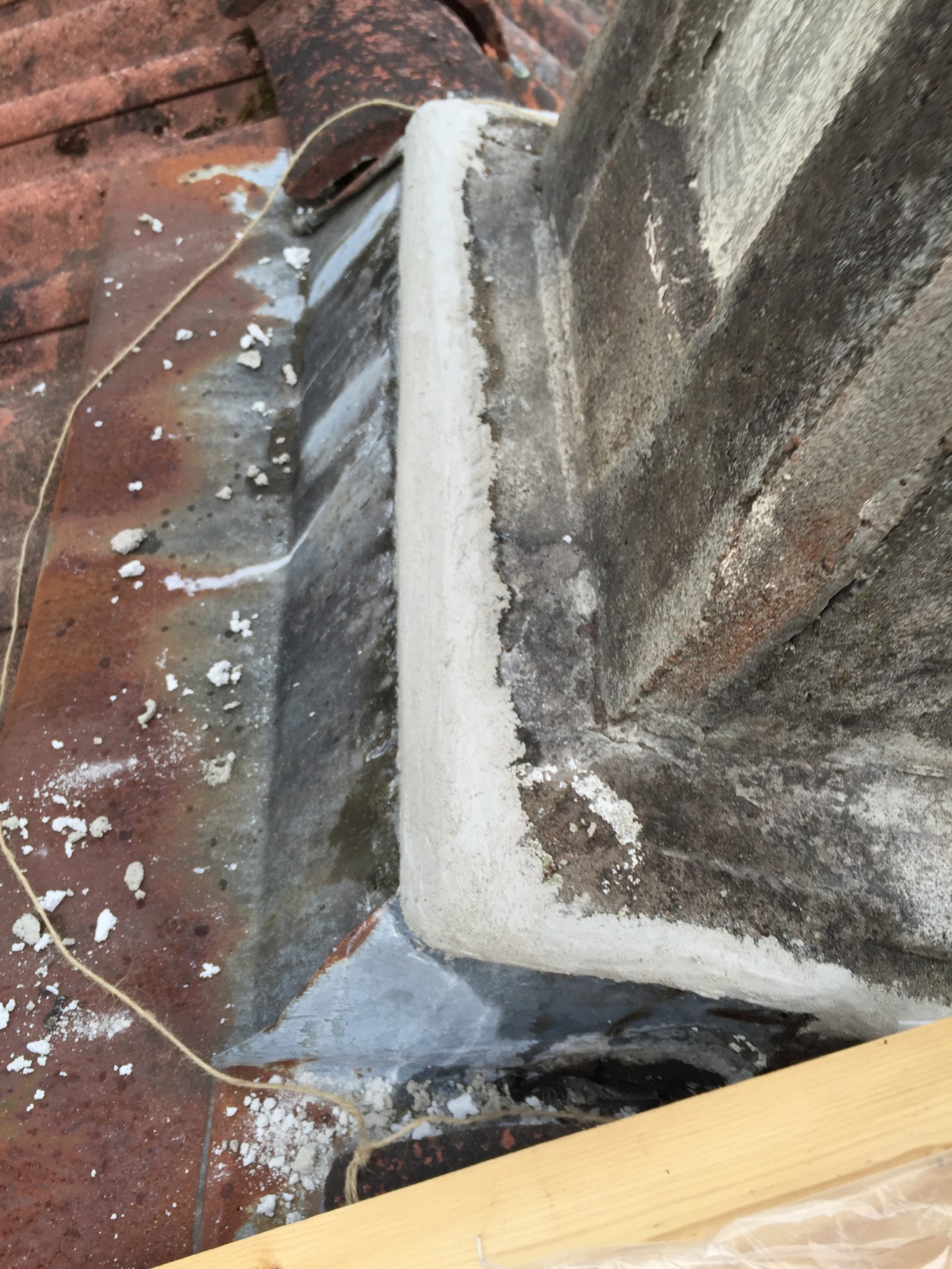

Jag skall fixa till skorstenen på våran gamla bod då det läcker in en hel del vatten där när det regnar. Skorstenen ser ut att vara i fyra stora gjutna block eller liknande, alltså inte en vanlig tegelskorsten.
Boden är från 1893, följer inte alla byggföreskrifter och kommer så även vara i fortsättningen.
Det man har gjort är att man har trätt över en skorstensplåt så att den sitter med kanske 0,5cm mellanrum till skorstenen och sedan tätat med bruk i fall från skorstenen och ut på plåten.
I genom skärning ser det ut ungefär så här, raka strecket är skorstenen, sneda är bruket. De två nedre strecken är till vänster skorstenen och till höger plåten. Mycket stolt över min ascii-ritning (googla "ascii art" för att se folk som är lite duktigare).
Vet att det hade vart lättare med en bild, men har ingen tillgänglig för tillfället.
Bruket har med tiden vittrat och saknas därför till stor del så jag tänkte knacka bort resterande bruk och lägga på nytt så att det blir tätt men ändå bibehåller sitt utseende. Den stora frågan är då - fäster kalkbruk/hydrauliskt kalkbruk på plåt? Dem hade ju knappast något cement 1893.

Om någon nu skulle råka ha samma fråga som mig, så fäster kalkbruket fint mot plåt. Man kan tänkas behöva lite mera vatten samt att det underlättade att spraya vatten på plåten för att bruket skulle fästa.
Det kommer sitta löst när det är pålagt - så hantera det varsamt. Men när det väl har börjat härda så sitter det någorlunda bra faktisk.
En sådan här fog ska ju på inget sätt bära last utan bara agera keps för plåten.
Fogen är murad helt på fri hand och utan formar så därför är den inte helt jämn.
