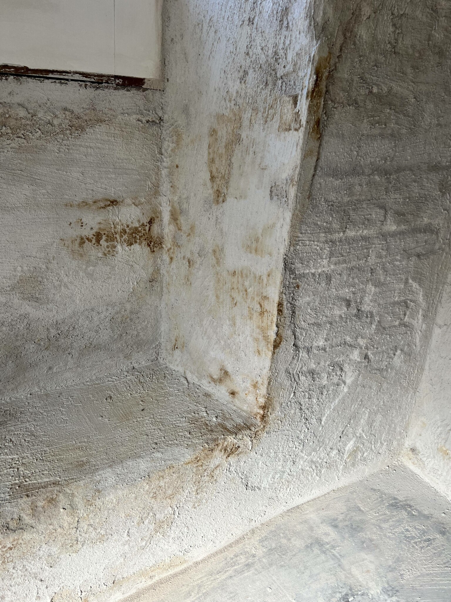

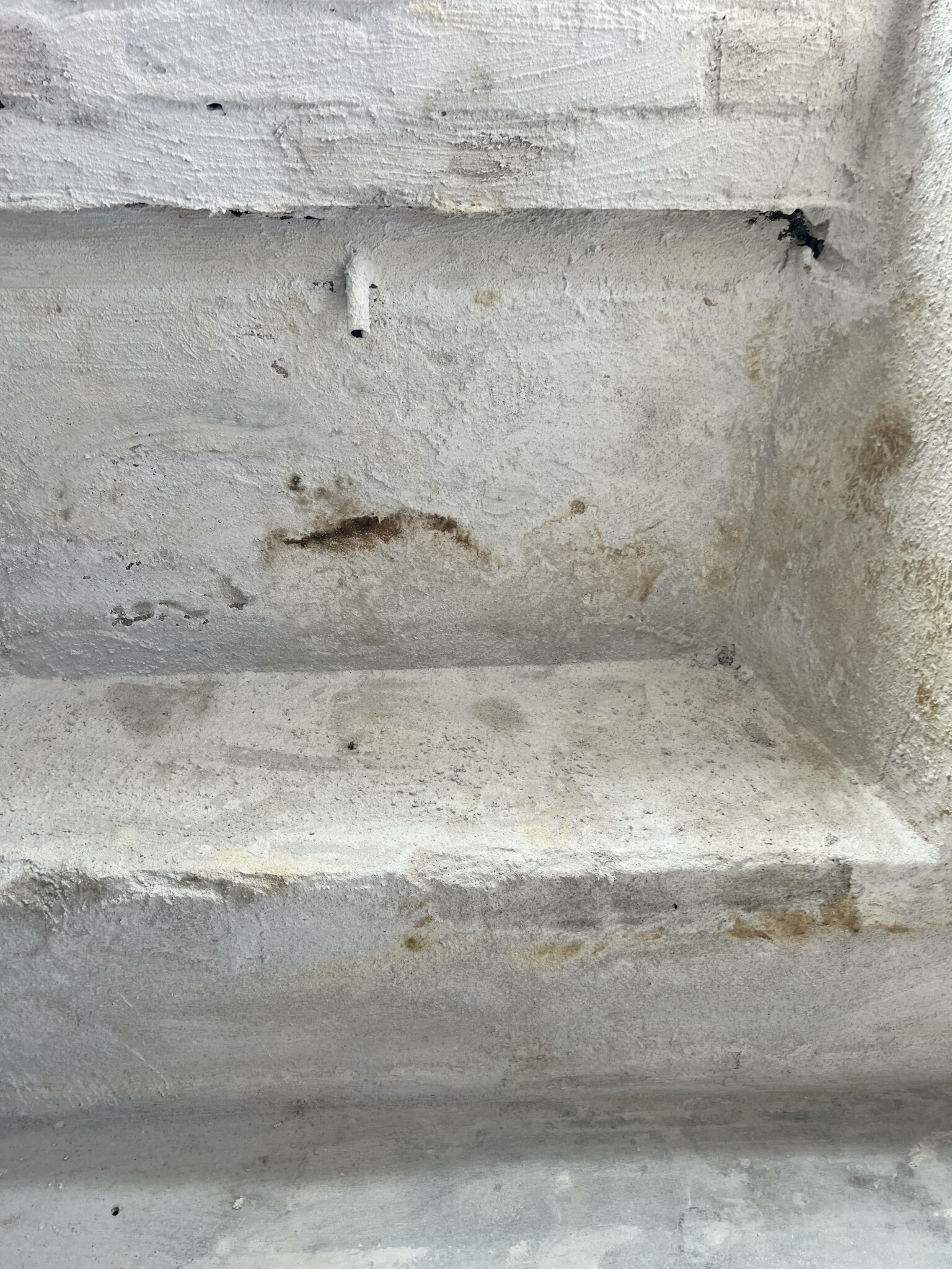

Hallå alla renoverare. Vi bor i ett hus som är byggt i slutet på 1800-talet. Ej dränerat, och man har spacklat och målat med fel färg genom tiderna. Nu har vi knackat ner allt löst och sedan putsat/slammat med hydraliskt kalkbruk.
Vi har en avfuktare som kört för fullt för att det ska torka snabbt, men det dyker upp missfärgningar. Finns det någon som har tips på hur man blir av med dessa? Betongvägg och hörn med fuktfläckar och mögeltillväxt, behöver renovering och mögelbehandling.

Fläckarna kommer från underlaget. Får du nog tyvärr leva med tror jag
Okey, så nytt lager med kalkbruk och kalkfärg kommer inte hjälpa. Det kommer hitta sig igenom ändå?
Åsa Lund
Om du har fukttransport från muren in till rummet så tar vattnet med sig salter som fäller ut på ytan
Borsta bort allt innan målning. Välj en kulör på färgen som är i närheten av missfärgningen
