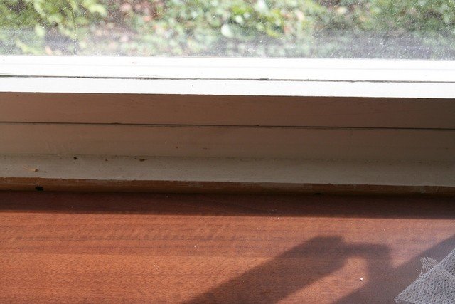

Vi har renovert kjøkkenet og benkeplaten har blitt høyere enn tidligere. Det betyr at vi bare har i underkant av 1 cm opp til vinduet. Hvordan ville dere gjort dette på peneste måte?
Kan du inte bara spackla, slipa och måla själva fönstret vitt och sedan lägga en silikonkant mellan skivan och fönstret? Möjligen runda av "hörnet" på fönstret också, lite beroende på om det ser bra ut jämfört med de andra (lodräta) fönsterkarmarna.
