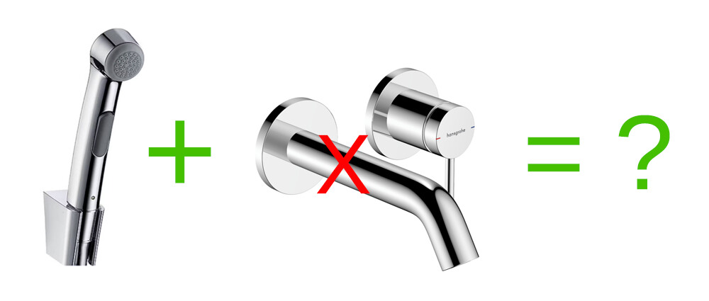

Jag har önskemål om en installation av bidettehanddusch med slang i anslutning till WC och behöver få till någon form av blandare till denna men blir inte klok på hur det skulle kunna lösas. Installationsutrymmet kommer vara bakom vägg inom tätskiktet (samma utrymme som fixturen till vägghängd WC). Golvbrunnar finns i utrymmet så eventuellt läckage är säkrat. Frågan är vad det finns för lösningar och eventuella leverantörer av ingående komponenter? Det här borde det väl finnas någon lösning på som inte innebär en utanpåliggande termostat med slangutlopp?
Bidettehanddusch med slang + blandare med överkryssad utloppspip = ?
Köp en tvättställsblandare med bidédusch.
Jag har en sådan och den funkar perfekt, dessutom får man varmvatten i duschen.

Den lösningen är monterad i andra badrummet där handfatet finns i anslutning till WC. Här finns inget handfat i anslutning till WC så lösningen funkar tyvärr inte här.
