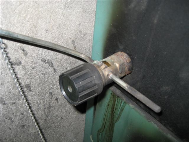

Tror den er kass.. får den ikke til og fungere på noe furnuftig vis..

Det är en reglerare för primärluftsluckan, kan användas till vedeldning. Vid pelletseldning är det bara att ta bort då alla pannluckor i så fall ska vara noggrannt stängda och tätade.
jeg bruker ved akkurat nå så da er det kjekt at den virker... føler den temperaturen i pannan og lukker? ikke mye som skjer når jeg vir på den... noen som har mer informasjon om hvordan den fungerer?
H
Den vrider sig nog när det blir varmt i pannan. Då ska den justeras så primäluftsluckan (den lilla) är öppen. När elden tar slut och pannan blir kallare ska luckan stängas av sig själv för att minska dradförluster.
ok.. har lest litt og sett bilder... står min feil vei? skal ikke den lille skruven stå nedover? har sett noen bilder og der står den ned... kanskje derfor jeg ikke får noen bra effekt på den?
Den brukar fungera tvärt om mot vad holmertz säger, så att när temperaturen höjs i pannan stänger den för att reglera ned effekten.
Det är ingen bra funktion ger bara en massa pyreldning och dessutom kalldrag när pannan brunnit ut. Det är vad jag upplevt när de var vanliga förr i allafall.
ok..
