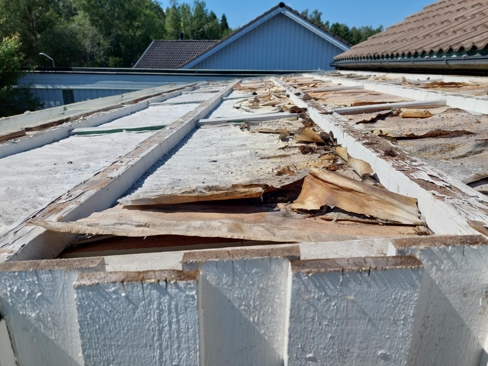

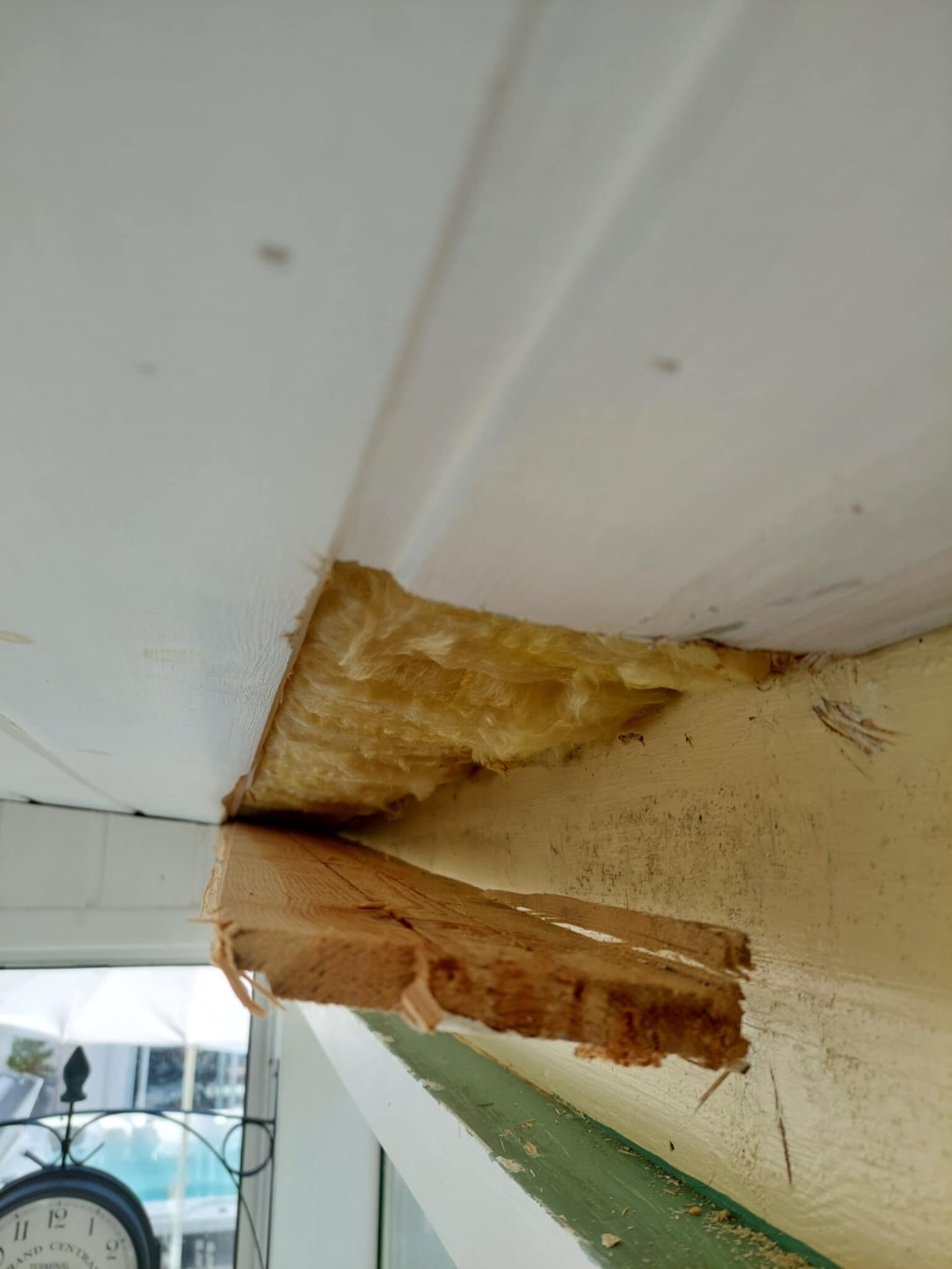

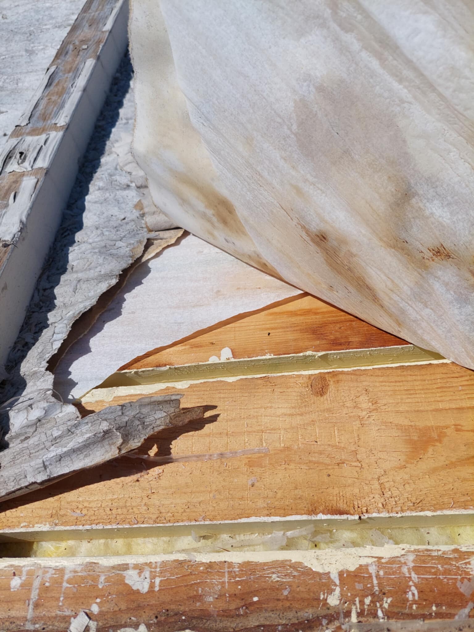

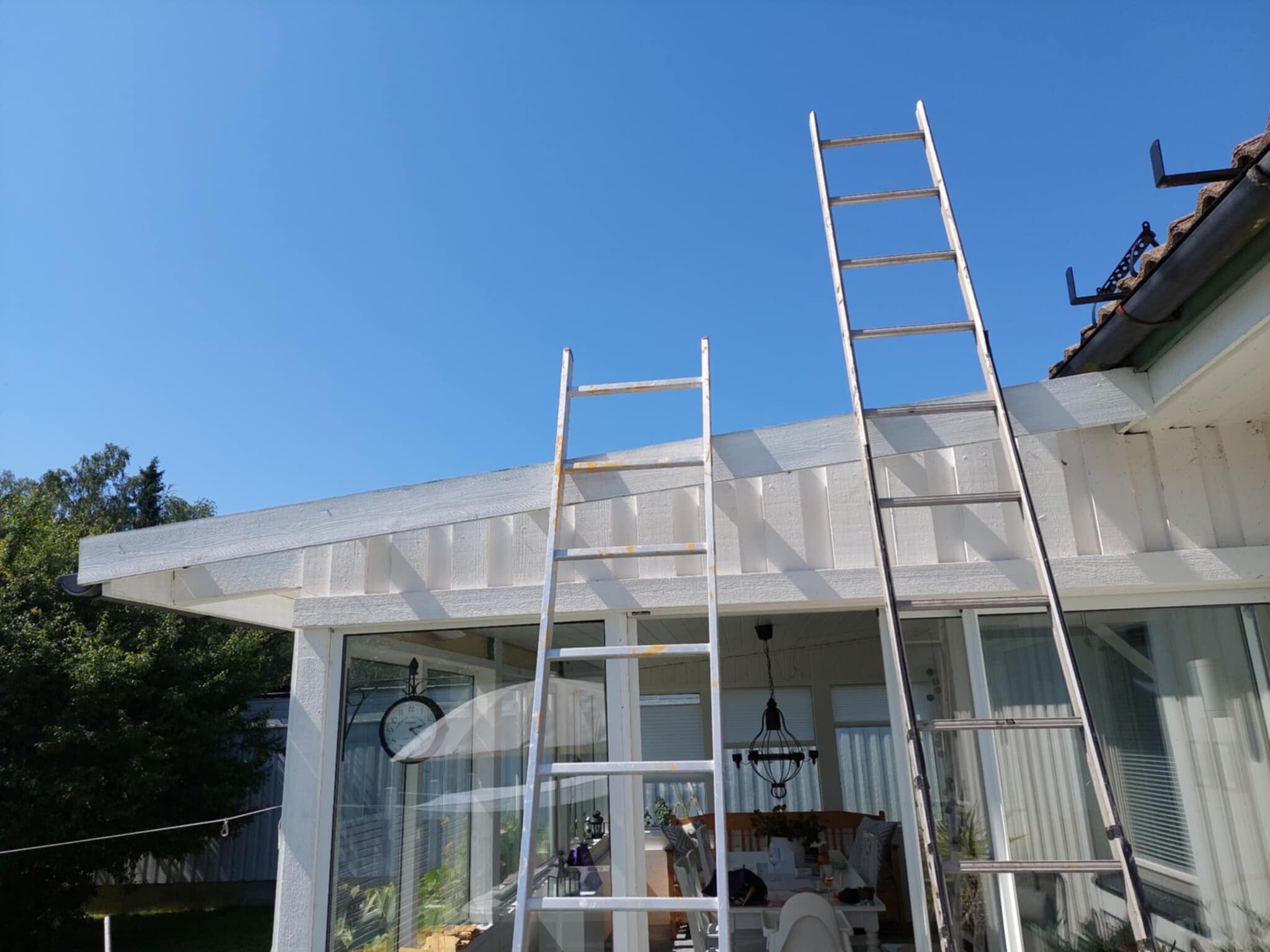

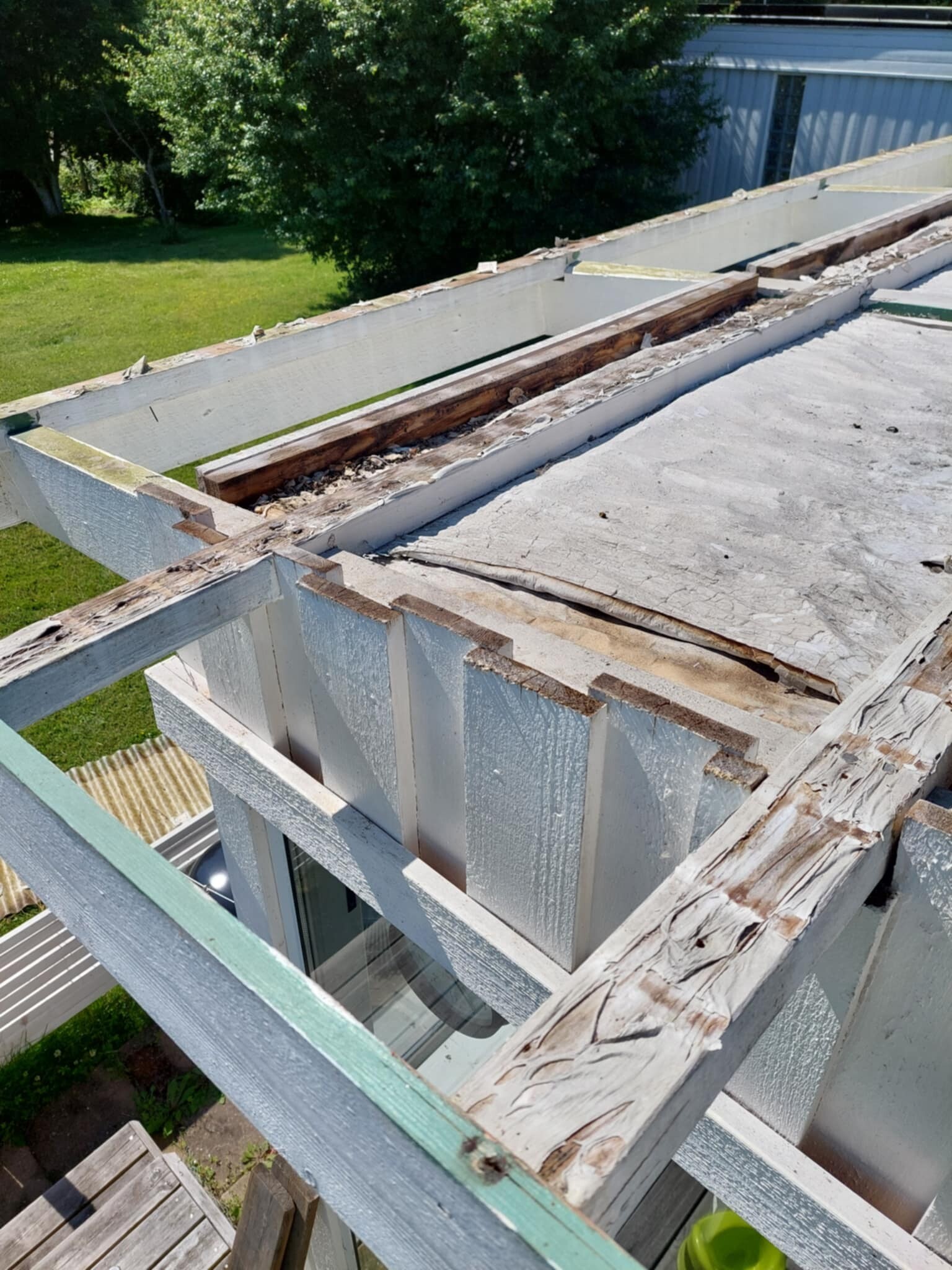

Hei! Jeg har oppgaven å pusse opp svigermors altantak, men dette kan jeg ingenting om. Det er en isolert og oppvarmet altan med 5-10 grader lutning. Plastplåten skal byttes og det er fuktskader på regler og pappen under. Under plåten er det en luftspalt, papp med tynn plastfilm, planker med 1cm mellomrom, isolering, og til slutt innerplank.
Jeg antar at jeg river bort pappen som har smuldret opp og lirker byggplast mellom regler og plankene? Det er ingenting mellom innertaket og isoleringen.

Är det ett isolerat uterum som används inte bara på sommaren, och vad har det varit för tak innan?
Ja det er isolert med 10 cm glassfiber. Den brukes på vinteren, men holder oftest 5-10 grader da utenom romjulsfeiringer. Det gamle taket er et slags plastplåt av glassfiber som ble lagt for 30 år siden.
