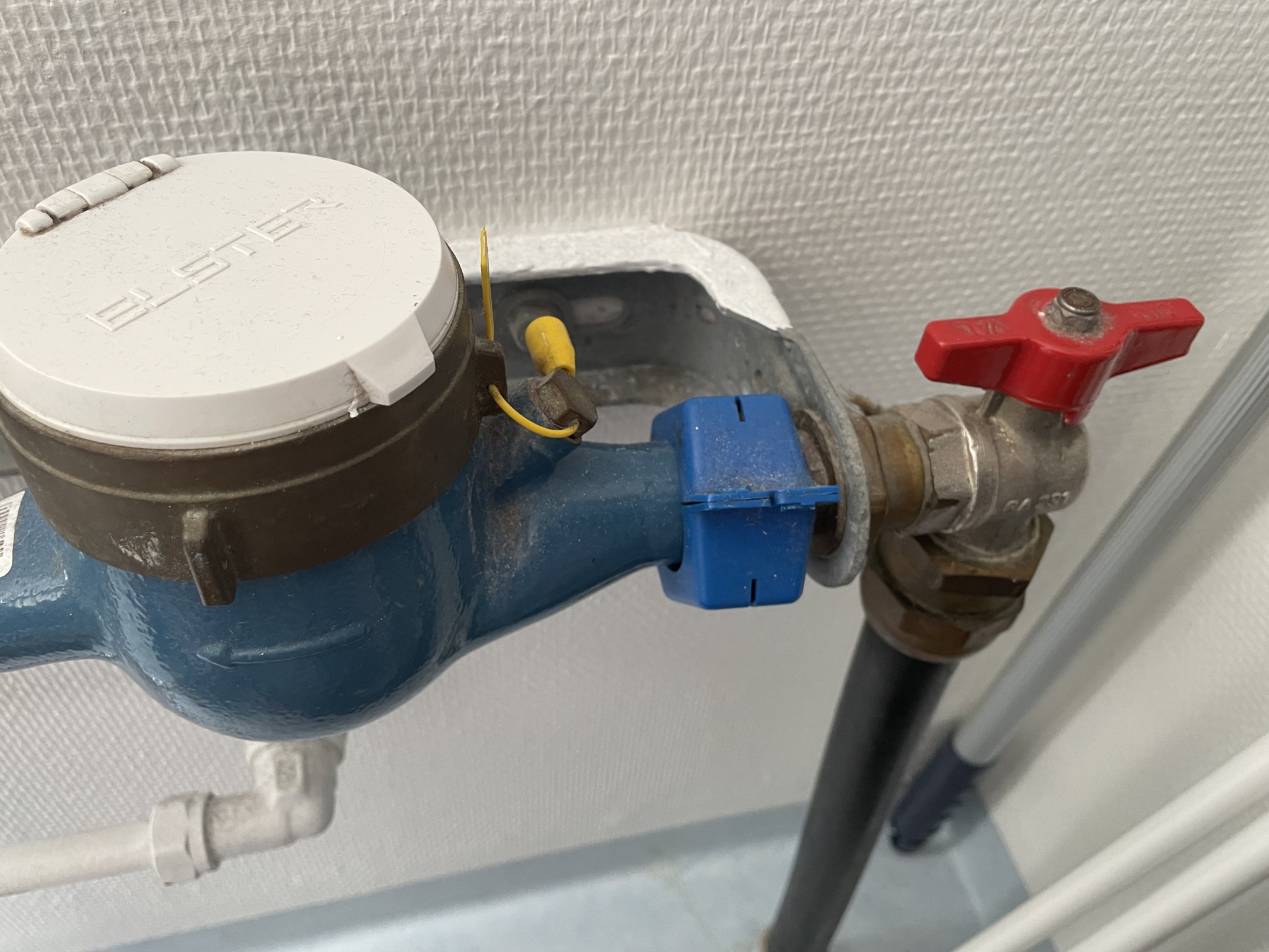

Vattenmätare med huvudkran och en röd ventil som inte tätar ordentligt.
Vad gör man när huvudkranen på inkommande vatten inte tätar. Går att vrida vredet men den (bottenventilen
) följer tydligen inte med. På andra sidan går det bra att stänga. Hmmm..vad gör man?
Tacksam för tips

Om du vill göra jobbet själv så skaffar du fram en ny kulventil, sedan ringer du VA-nätägaren och ber dom stänga av vattnet (vissa tar betalt), byt sedan ventilen, ring VA-nätägaren igen å be dom sätta på vattnet igen.

Okej, det är alltså byte som gäller! Tänkte om det fanns ngt. annat knep.
Tack för tipset…any how!
Skulle börja med att kontrollera ifall axeln till ventilen följer med när du vrider. Kan ju vara så att själva handtaget är rund draget och inte vrider ventilen.
Ja så skulle jag också vilja testa innan något annars görs.

Ja, axeln hänger med ett kvartsvarv, så jag antar att den släppt i själva ventilhuset…eller?
Jag skulle inte själv pillat på ventilen till ingående vatten. Om något skiter sig och det börjar läcka så går inte vattnet att stänga av.
Det kan ju dröja innan vattnet stängs av ute i gatan.

Det är därför man ringer VA-ägaren å be dom stänga av vattnet innan man rör ventil(en/erna) vid vattenmätaren.
På så sätt är vattnet avstängt innan överlämningspunkten.

¨Men om du monterar bort muttern och tar bort röda vredet. Kan du inte vrida på axeln med en skiftnyckel då? Eller - du menar att axeln följer med vredet och att det går att vrida ett kvarts varv utan att ventilen är stängd? Isåfall låter det som ventilen är trasig.
Det är ju en modern ventil så jag skulle kanske inte vara överdrivet orolig för att testa lite även om jag håller med om att man ska vara försiktig.

Det kan vara värt att kolla utmed rören som leder in, det kan finnas en avstängningspunkt före ”snurrkranarna”.
Vi har en sådan, och kan stänga stänga av vattnet före ”snurrkranarna”. Har kommit till nytta några gånger.
