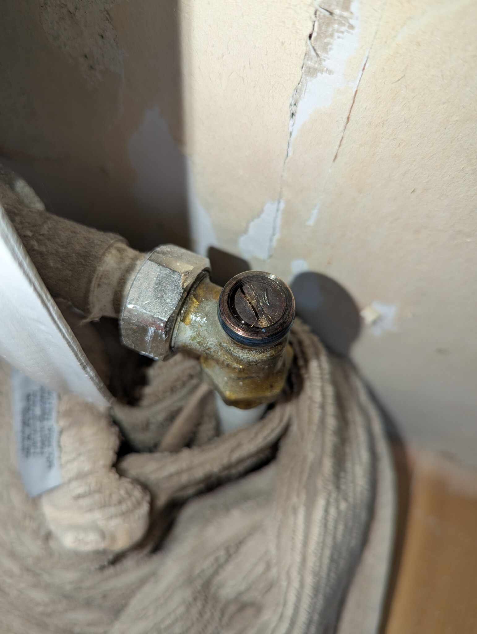

Hej. Ska tapetsera ett rum och behöver då plocka ner radiatorerna för att kunna tapetsera bakom.
På en av radiatorerna märker jag dock att strypventilen faktiskt inte stryper även om jag skruvar in den till botten. Det fortsätter rinna från ventilen och om jag öppnat avluftaren på radiatorn så slutar aldrig vattnet rinna.
Hur åtgärdar man detta? Behöver man byta hela ventilen?

Sedan innehåller elementet en del vatten som måste släppas ut men jag ser att du har en trasa runt röret.
Det är inte det vattnet som du tror kommer från ventilen?
Släpper du kopplingen mot elementet när du ser att det kommer vatten?
Har inte kopplat loss elementet ännu. Eftersom luftnippeln aldrig slutar rinna antar jag att det inte stryps fullt. Antingen från strypventilen eller termostaten. Misstänker strypventilen då det kommer upp vatten från den även när den är vriden till botten.H HSP skrev:

Det är jättevanligt att returventiler läcker igenom en aning och samma visa med termostatventiler, vissa går inte ens stänga helt vilket är varför man alltid måste använda radiatorproppar när man plockar ett element, fortsätter det att spruta ut vatten så blir det såklart väldigt blött och tråkigt att göra det.
Du kan testa skruva bort termostatvredet och tvinga in piggen manuellt med en låsbar tång, slangklammer eller något annat du har hemma som klarar av det, ibland kan det göra skillnad.
Som Rickard skrev köp 2 radiator proppar.
Stäng av cirkpumpen, stänga tillopp och retur på radiatorn, ta bort radiatorn och sätt på propp.
