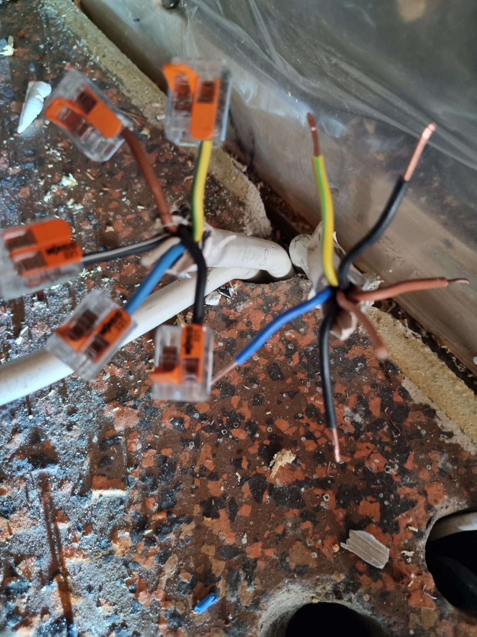

Det är två elkablar dragna från elcentralen till garaget samt vidare transport till förrådet.
jag försökte para alla med respektive färg men då slår huvudbrytaren ifrån.
vad är det jag gör fel ? El-installation med färgkodade elkablar och kopplingsklämmor på ett granitgolv, felaktigt kopplade orsakar strömbrytning.

Jordfel kanske.
Bryt spänningen och utför kontroll före idrifttagning enligt instruktionerna.
Men spänningssatt inte innan elektrikern förklarat hur hen tänkt med detta, installationen lämnar en del att önska.

jordfelsbrytare ja.
gammal brunn av etablerades. på bilden ovan ser man även elkabeln från förrådet ( de med utan skydd)
Felet du gör är att du kopplar färg på färg och sen slår på och då löser jordfelsbrytaren. Du har ingen aning av du gör. Förmodligen finns ett jordfel. Var tar kabellängderna vägen? Här behöver felsökas. Om inte du vet hur man gör och har rätt instrument så ta in en elyrkesman.

Finns väl en anledning att det är delat nu. Någon har troligen fel sökt och hittat ett jordfel på kabeln vidare.
Men varför ser det ut som kabeln är avmantald med tänderna?
Varför vill någon ansluta så långt uppskalad kabel med tryckmärken på koppar?
Varför syns inte att kablarna är förlagda i rör?
Var är kopplingsdosan?
Går kabel i mark, i så fall fel kabel typ?
Vad händer med kabeln som går vidare?
Bara på det synliga verkar det mycket skadat, hur ser resten ut?
Kanske bäst att sova på saken.
