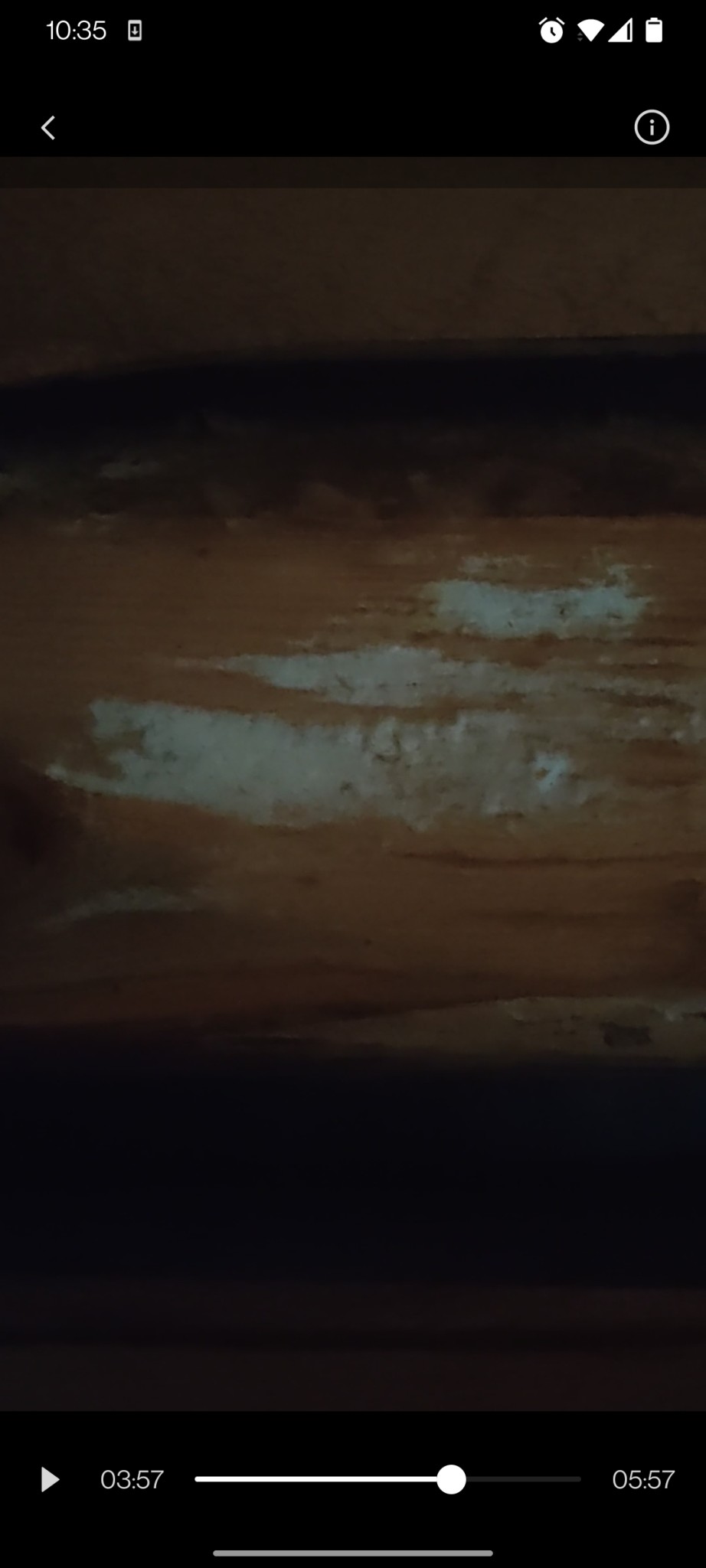

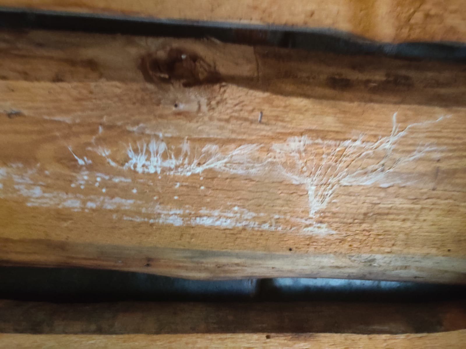

Vi hittar dessa två områden i ett hus vi var på visning på. Fotot är på en gles som ett plåttak ligger direkt på (ja verkligen dumt!) Glesen finns i en sidovind som är kall och inte isolerad. Huset är ett timmerhus från 1915. Så som jag ser det är bild nummer 1 Hyfer från Hussvamp, området är 1*1 dm och är död och torr. Ca 5 dm därifrån finns bild nummer 2, så som jag ser det kanske det är mycel från Hussvamp och området är ca 10*20 cm. Vi ser inte det karaktäristiska 'kanelliknande' eller att det droppar från detta, ingen lukt finns. Inga tecken på mer angrepp runtomkring. Frågan är om detta är hussvamp och om den kan sprida sig osynligt till resterande träkonstruktion eller tex längst med glesen mot plåttaket.

Jag är ingen svamp/mögelexpert men det där ser ut som vitmögel som i sig inte är så farligt vad jag läst. Allt mögel är ju en form av hussvamp
Stor hussvamp heter väl den svamp som man verkligen inte vill ha? Känns inte så farligt det där men som sagt jag är ingen expert i ämnet.

Precis, hellre vitmögel än stor hussvamp.. Tror att man kan få bort vitmögel relativt enkelt med tex ättika men jag kan ha fel. Vi får hoppas på det..

Nej det gör jag inte och det är väl mest troligt vitmögel. Finns väl inte en enda gammal vind där du inte hittar det

Jag hade vitmögel på vinden som satt ytligt, torkade bort det och behandlade med mögelfri.
