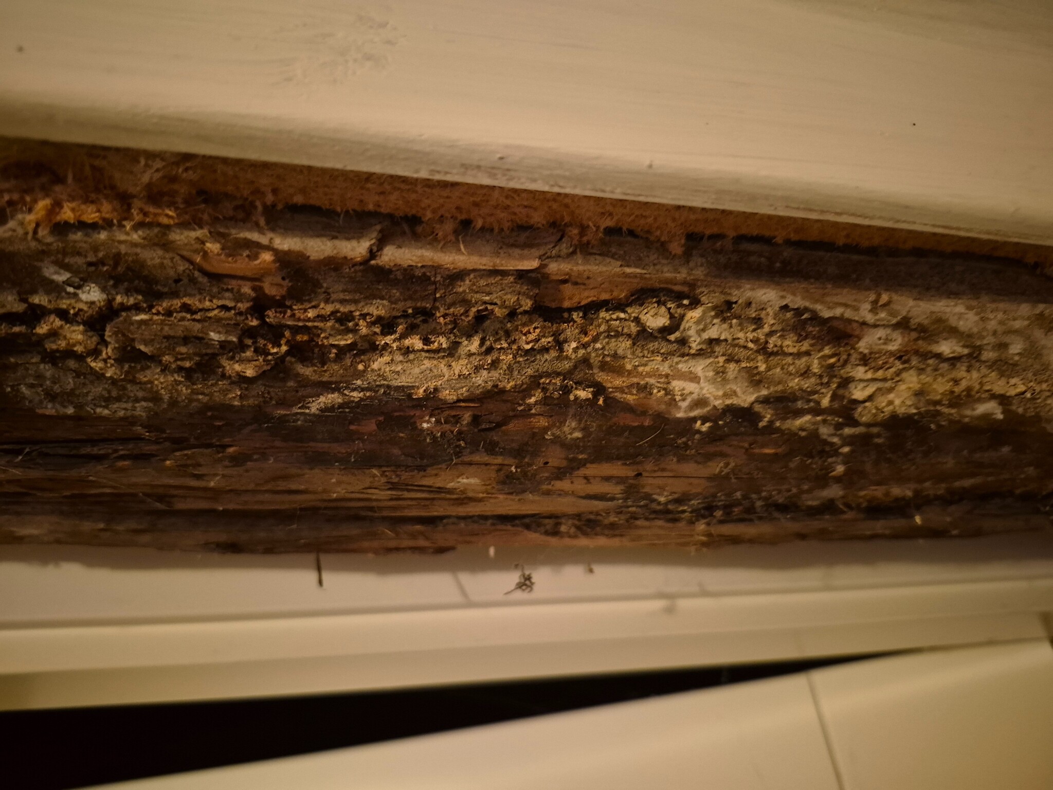

Har precis köpt ett hus från 1800 med timmerstomme. Ingen fukt i torpargrunden, men upptäckte precis detta i en synlig stomme bredvid en murad öppen spis. Känner ingen direkt lukt. Men kan det vara äkta hussvamp?
  • Trästomme angripen av potentiell äkta hussvamp nära murad spis i gammalt hus, ytan visar skador och missfärgningar.

Den är nog bra att ta prov på.
Leta även i murverket. Finns spår av mycel i murbruket är det inget bra tecken. Kan vara brunt eller grått till färgen om det är dött. Kan ha olika form, jag hade strängar som mer liknade gräs än svamp.

Tack för svar. Tog du prov och skickade in någonstans? Ja, grejen är att det kom fram brunt pulver eller liknande från murbruket också, nästan som torkad lera? Vilken färg hade det som liknade gräs, var det grönt?

Kan försöka leta på bilder.
Ja jag skickade in prov, men det var några år sedan.

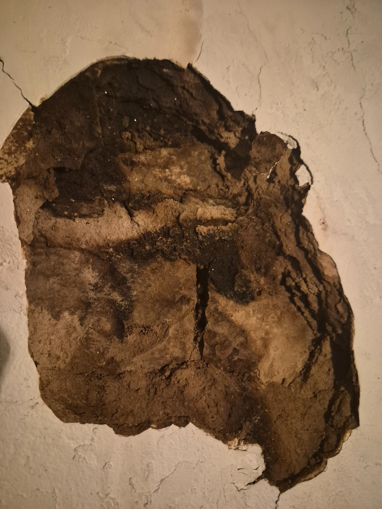

  • Skadad putsad vägg med mörka, avflagnade områden och sprickor.
Här är en bild på hur murstocken ser ut efter att vi öppnade upp lite
Jag ser inget misstänkt på den bilden i alla fall.

Kan vatten kommit dit på något annat sätt?
Hur rötet är det (stick en kniv i träet)?
Som tur är är ju de flesta rötangrepp inte hussvamp.
Okej, det låter ju bra. Hoppas på att det bara är en gammal fuktskada, då det är en fd yttervägg. Träet känns inte fuktigt nu och inget som smular när man trycker på det.
