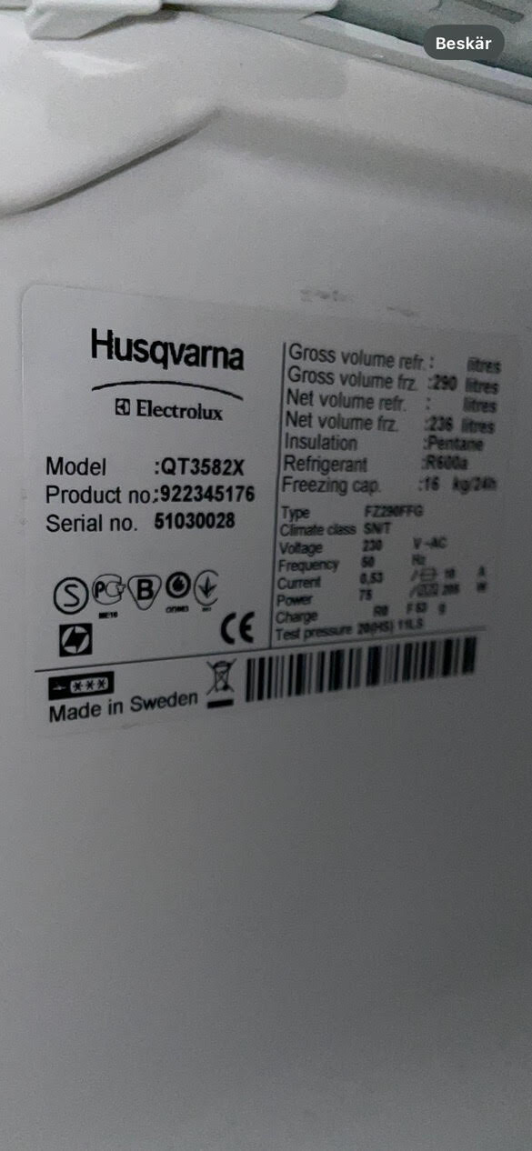

2016 gick vår Husqvarna frys med ismaskin sönder och eftersom designen hade ändrats var vi tvungna att byta även kylen. 30000:- för inköp år 2007, 30000.- för utbyte år 2016. 60000.- för kyl och frys på 10 år…. Och nu verkar det vara dags igen. Duktigt lack….
Vi hade en serviceman från Electrolux här i veckan. En ventil har tydligen gått sönder i ismaskinen och skall enligt uppgift inte finnas längre. Problemet vi har är att isen som görs hänger ihop i stora kakor istället för isbitar. Det verkar som att det släpps på för mycket vatten.
Frågor:
Vad är det för ventil?
Var kan man få tag i en sådan?
När exakt slutade QT3582X att tillverkas?
Tusen tack på förhand!
  • Isform med stora sammanhängande isblock på en mörk bänkskiva.
Den är säljstoppad något problem med livsmedelsgodkännandet.
230v och anslutning för 6mm slang i båda ändar
kruxet är vilket tryck som den skall begränsas till
ibland går denna typen av ventil att dela och då kan man flytta över friska delar från vilken ventil som helst
skåpet tillverkades fram till nedläggning av mariestadsfabriken

Tusen tack! Vem kan vända sig till för att få hjälp med en fix?

Jag har exakt samma problem, vet ej om du kan hjälpa mig. Bor i Gbg

ilen 8076454019 finns fortfarande inte i lager

Har samma problem som ni andra. Har ni löst det med magnetventilen? Elektrolux har inga på lager och vet inte när nya ska komma in av 8076454019.
Undrar om denna kan fungera istället, 2087157042?
Har försökt få Elektrolux att svara på frågan utan framgång. Om bara funktionen och spänningen är den samma så borde man ju kunna få till rätt mängd med vatten. Anslutningen borde ju också gå att lösa, eller?

ju den passar nog men har inte samma vattenskydssystem

Hej, har du provat på 2087157042 och om det har funkat för er. Jag har vart i jakt på 8076454019 och kan inte hitta den oavsett, blir riktigt trött på det nu.
