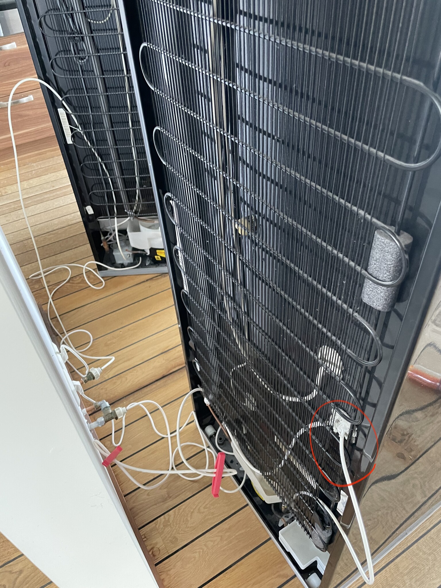

Flyttade in i hus från 2009 med vitvaror från antagligen samma år. FLVP'n gick sönder direkt så den är bytt. Men nu började kylen läcka. Hittade att det kom från en av rörgenomföringarna där det satt typ "häftmassa". Har kollat igenom forumet, men blir inte klokare. Har vikt upp slangarna så det inte kommer mer vatten tills vvs-killen kommer i morgon, men tror ni att det är dags för ny kyl? Ska det verkligen räcka med en näven häftmassa för att det inte ska läcka där (antagligen går slangarna rakt in i kolsyrepatronen och filtret till vattnet). Borde det inte vara tätt ändå? Har försökt plocka isär på insidan av kylen men så lätt skulle det inte vara.

avtar läckan med hjälp av dina påsförslutare?Peter Bergting1 skrev:

då är det läcka på sklangen annars är det bara kondens för att permagumet dvs tätningsmassan inte sitter och just tätar
Jepp, det läckte bara när vattnet var påkopplat, och ganska rejält. Så nu har vvs-killen pluggat rören. Ingen mer is och vatten i kylen, och lär inte köpa nån ny med det heller =).returen skrev:

byta slangen måste ju vara billigaste de åldras och spricker
Mer orolig för att det skulle börja läcka igen. Ren tur att jag var hemma och såg när det började droppa. Hade vi varit borta t ex en helg hade det varit översvämning i köket … Men jag förstår ditt resonemang.returen skrev:
det funkar ju att stänga av vattnet till skåpen samtidigt som man gör det till diskmaskinenPeter Bergting1 skrev:
