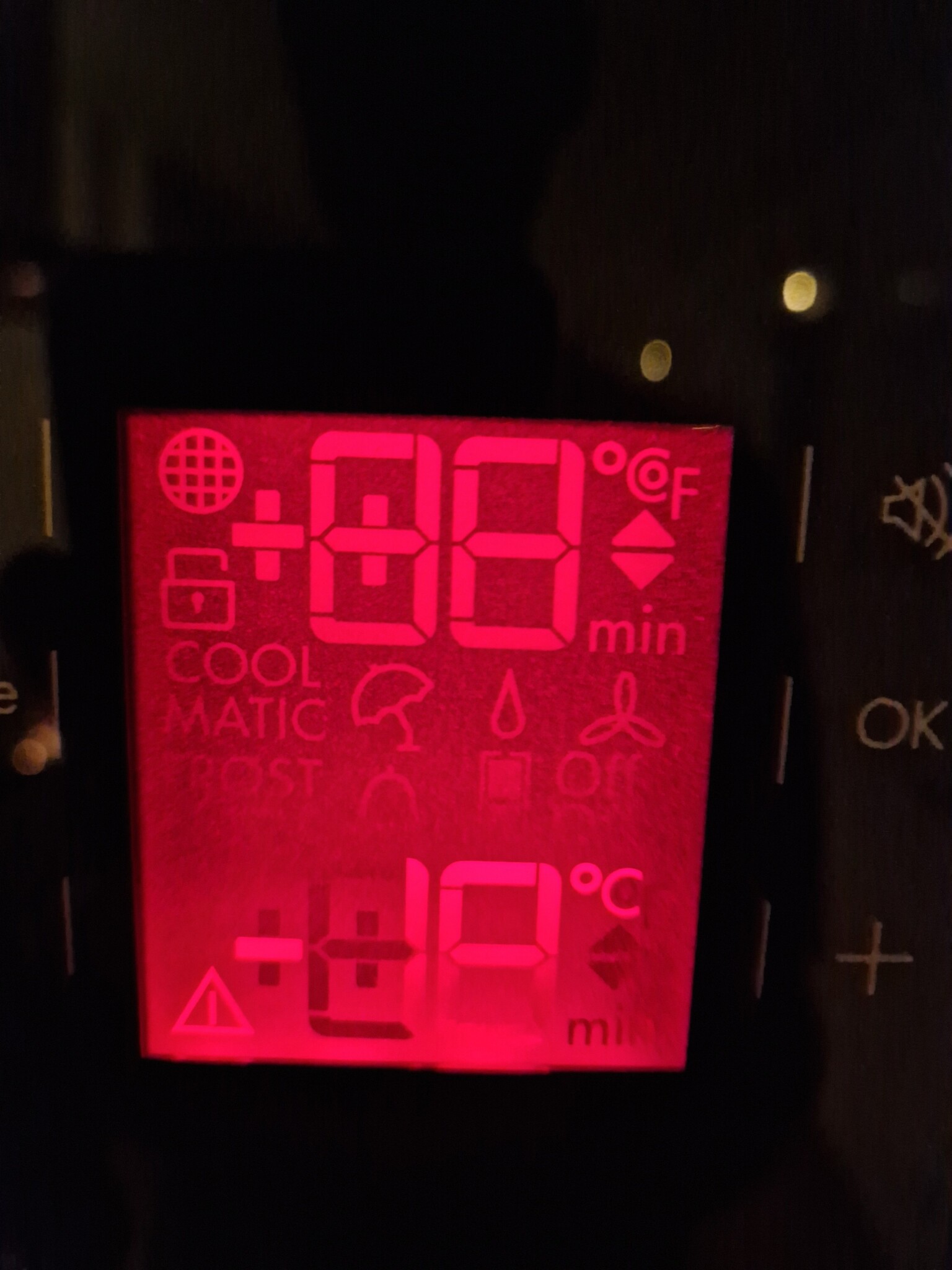

Hej jag är nytt här och har fått problem med frysen som visar Triangel lampan hela tiden och frysen funkar samt fryser bra men märker att temperaturen går mer än inställda temperaturen i displayen så på displayen är -18 och en termometer som har köpt och sätt inne visar -22, också när jag öppnar dörren den blippar inte efter 80 sekunder,
skulle uppskatta om någon här i forumen kan hjälpa till eller har något förslag!

bryt strömmen och starta om skåpet med att dra ur slatten ur väggen en stund
Hej tack så mycket för hjälpen uppskattar,det har jag gjort men det hjälper inte
Okay då tror den att dörren är öppen
justera spelet på dörrens ovansida så det är parallellt med skåpet
mha fötterna,, skåpets alltså

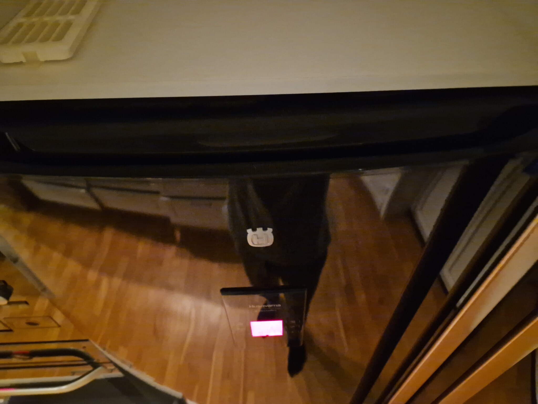

Hej! Har samma problem. Vad betyder "justera spelet på dörrens ovansida?"
  • Röd digital skärm med temperaturinställningar och ikoner för funktioner som "Cool Matic" och "Boost". Visar +8°C och +18°C.
