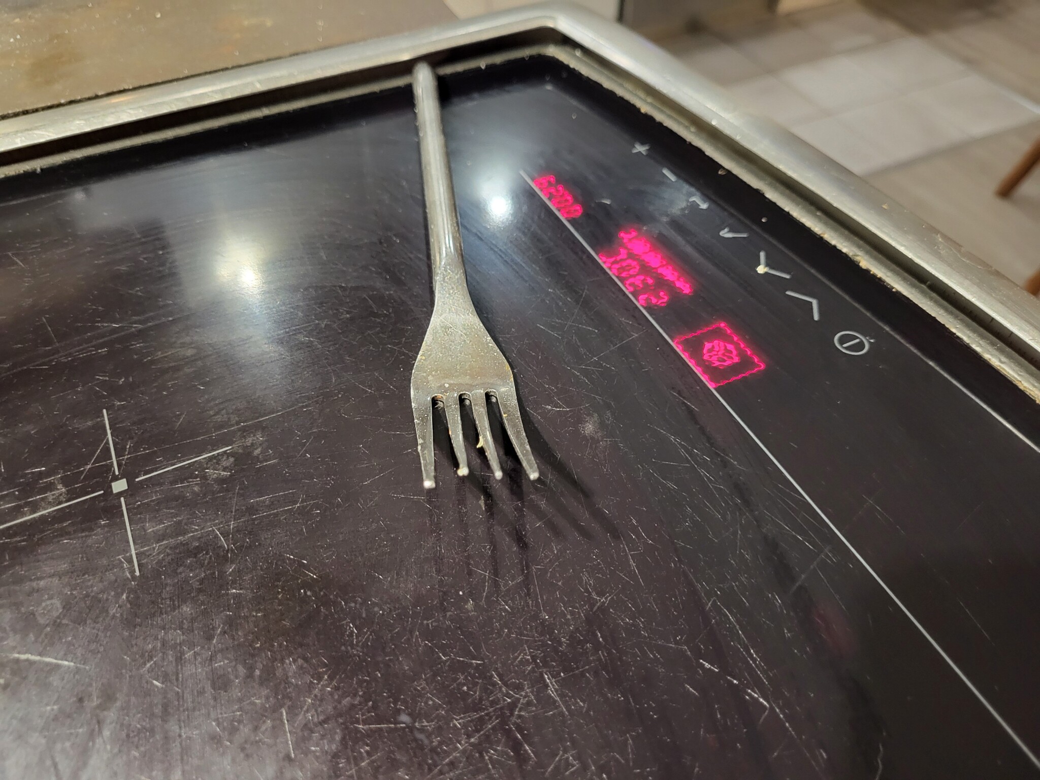

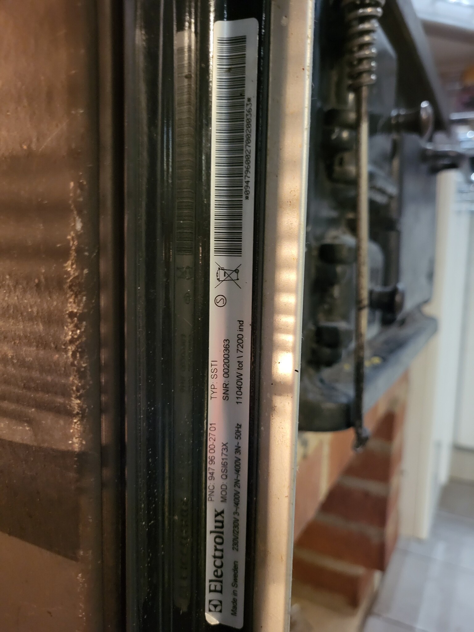

Har en Husqvarna spis.
Glasskivan har trillat ner.
Har hittat dessa guider. Guide 1 stämmer fint men jag har inte klipps på min spis utan glasskivan ser ut att vara underlimmad.
Vad är det för lim som ska användas?
Tänker att det är stor skillnad mot limmen som används när spishäll ligger "uppepå" bänkskivan.

Hittar inga klämmor eller klet bland reservdelarna
https://shop.electrolux.se/search?q=:relevance:pnc:94796002601 Närbild av sidan på en Husqvarna-spis med en etikett från Electrolux med modellnummer och serienummer tydligt synliga.
Gaffel placerad på en glaskeramikhäll med röd digital display och repor på ytan.

svart värmebeständigt silicon
