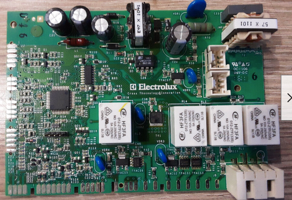

har en diskmaskin vi är väldigt nöjda med trots att den är till åren och har fått renoverats ett antal gånger. För ett och ett halvt år sedan bytte jag t.ex. en transistor på kretskortet i luckan. Förra veckan small det till och säkringen gick under torkprogrammet. Kontakten till samma kretskort (0148_040 electrolux) hade brunnit fast, säkert på grund av kortslutning. Kändes för omständigt att laga så jag beställde ett nytt kretskort med samma artikelnummer av en säljare på ebay.
Elektroniskt kretskort märkt "Electrolux" med kondensatorer, transistorer och reläer.
Efter att jag nu satt ihop maskinen med nya ketskortet funkar inte programvalen på kontrollpanelen längre. Kan heller inte köra igång maskinen. Se video här https://photos.app.goo.gl/Nqsq6Q19y75whU1YA
Nu till frågan, kan det vara så att kretskortet "0148_040 electrolux" innehåller mjuvara som är unik för modellen (och att jag nu har fel modell) eller kan det vara så att kortet till knapppanelen är kass?
