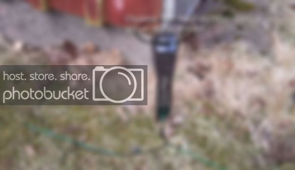

Jag har nu installerat signalförstärkaren. Hittade två kontaktdon som i citatet ovan. Jag har nu inget blink längre och håller nu på att utöka klippområdet. Kul att gräva igen :)
Så här ser installationen av signalförstärkaren ut.
Jag kunde nog lika gärna satt den vid laddstationen
men använder den som skarv när jag utökar.

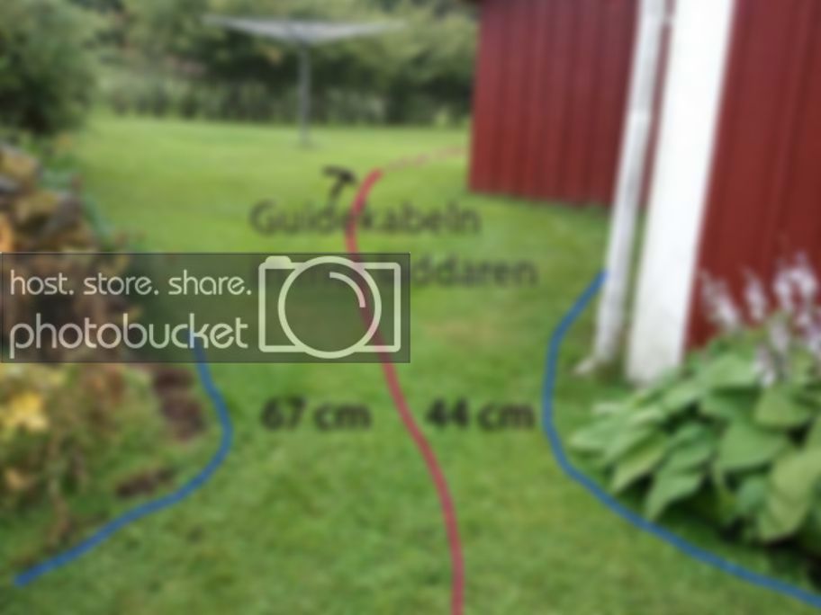

Vid sidan av huset så har vi en lång och smal passage.
Den är ca 15 meter lång och cirka 130cm bred.
Är den för smal för vår vän automover att ta sig igenom, tro?
Är nog inga problem. Så här ser det ut hos mig och jag har en guidekabel dragen i mitten:

Det låter ju bra att det fungerar bra hos dig trots den smala passagen.
Nackdelen hos mig är att passagen inte bara är en halvmeter lång, utan snarare 15 meter ;)
Men jag hoppas hoppas att det fungerar ändå.
