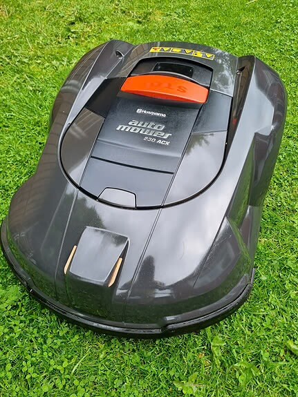

Ber om hjälp då denna maskin börjar göra mig galen 🙃
Har en Husqvarna automover 230 ACX, klipper bra och fint men för någon vecka sedan börja den blinka grönt i laddstation dvs ingen slingsignal. Hitta egentligen inget brott med felsökningsverktyget jag använde.
Därför köpte jag en helt ny slinga och la ut den, fungera kanon i några dagar, sen vill den inte gå ur station enligt schema helt plötsligt. Startar om laddstation, klippare osv då börjar den gå lite som vanligt igen.
Nu idag så klipper den bra och fint men på en större yta yrar den rundor och söker utan att klippa. Slänger den snart åt helvete eller säljer då modellen verkar populär 🤣 eller kan någon eventuellt förklara för mig vad felet kan vara? NY SLINGA OCH DEN LYSER GRÖNT I STATIONEN 🥸
Tacksam för svar! ❤️
Blinkar grönt betyder att ECO-läget är aktivt, dvs. att slingan är avstängd för att klipparen är parkerad.
Blinkar blått = avbrott i slingan.
Säker på att den inte klipper?
När den detekterar högt gräs går den ibland över till spiralklippning, vilket kan se väldigt skumt ut.
Min 'Bob' gör gärna dessa spiraldanser när den hittar en yta med litet högre gräs. Helt normalt.
Som föregående kommentar, du kanske har hamnat i en udda inställning. Jag skulle nog försöka fabriks-resetta hela konfigurationen i klipparen och börja om från början.

Min slutar klippa, det hör man på bladen, stannar jag den så står det ”söker”…
Låter som den vill gå hem till laddaren.

Ja, hem till laddaren och slingan samtidigt avstängd ? Min hypotes att det har något med vad cpalm skrev. Igen, jag hade återställt till ursprunsgsinställningarna och börjat om från början. och då först såklart verifierat att både begränsningskabeln och guide kabeln är ok.
Klipparen kör inte om den inte "hör" signalen i beg.kablen och från laddaren. Så det låter som att signalen är OK.
"Söker" betyder att den söker efter beg.kabel eller guide.
Vilket "felsökningsverktyg" använder du? Är det en beröringsfri mätpenna, så är dessa mycket osäkra, du kan inte lita på att slingorna/kablar är OK om dess CONT-indikering lyser. Pennorna tar inte hänsyn till maxresistansen som laddstationen kräver (20 ohm), dvs de indikerar hel slinga på en defekt sådan.
