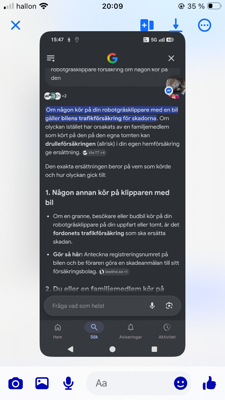

Fick tyvärr dessutom detta som svar:
  • Bilens trafikförsäkring ersätter skador på annans egendom, inte på din egen egendom. Om både bilen och Automowern ägs av dig brukar trafikförsäkringen därför inte ersätta roboten.
Möjligen att drullen på hemförsäkringen täcker den med några tusenlappar.
Möjligen att drullen på hemförsäkringen täcker den till viss del.
Stämmer. Det var en bekant som körde på min robot.

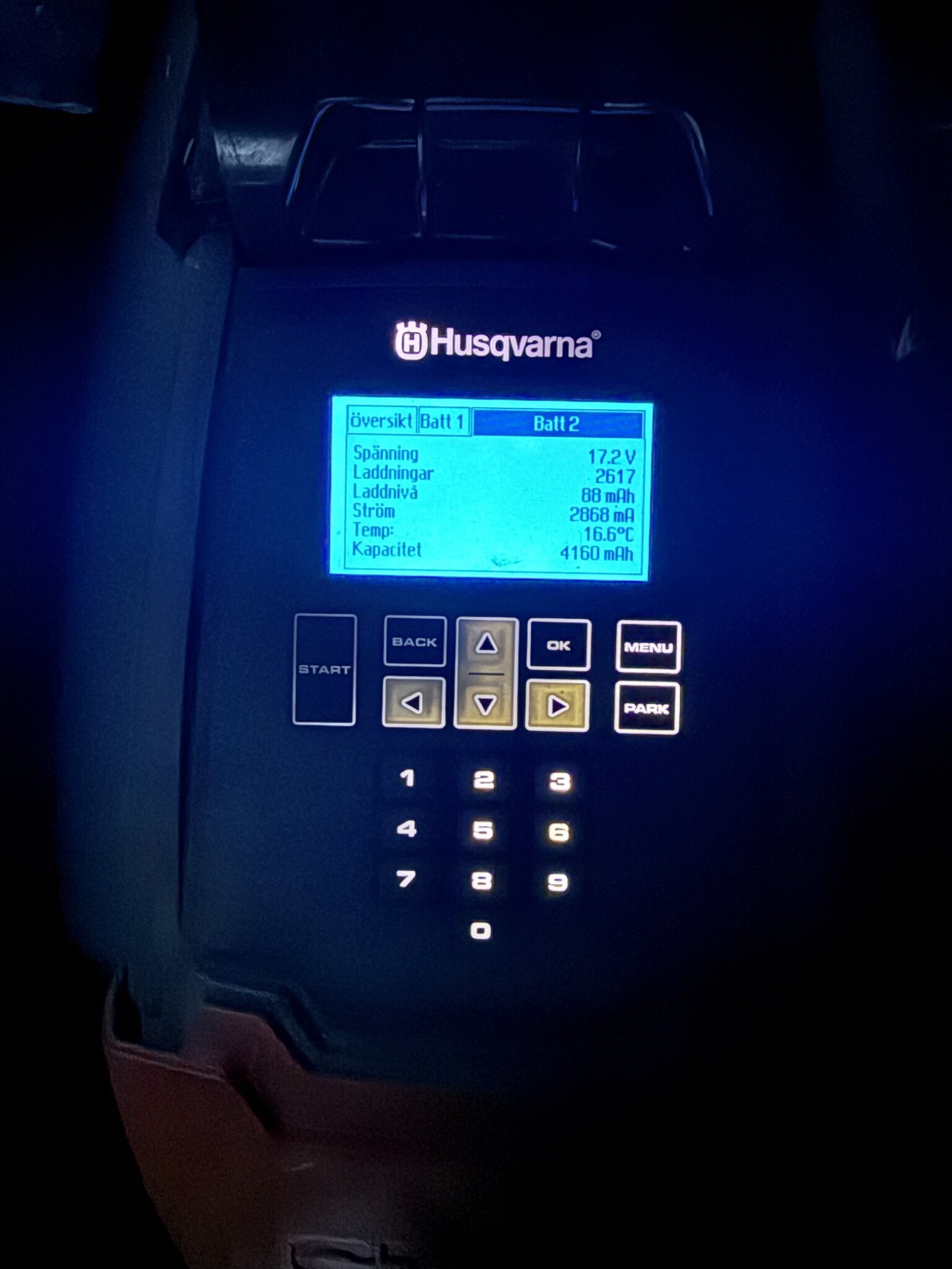

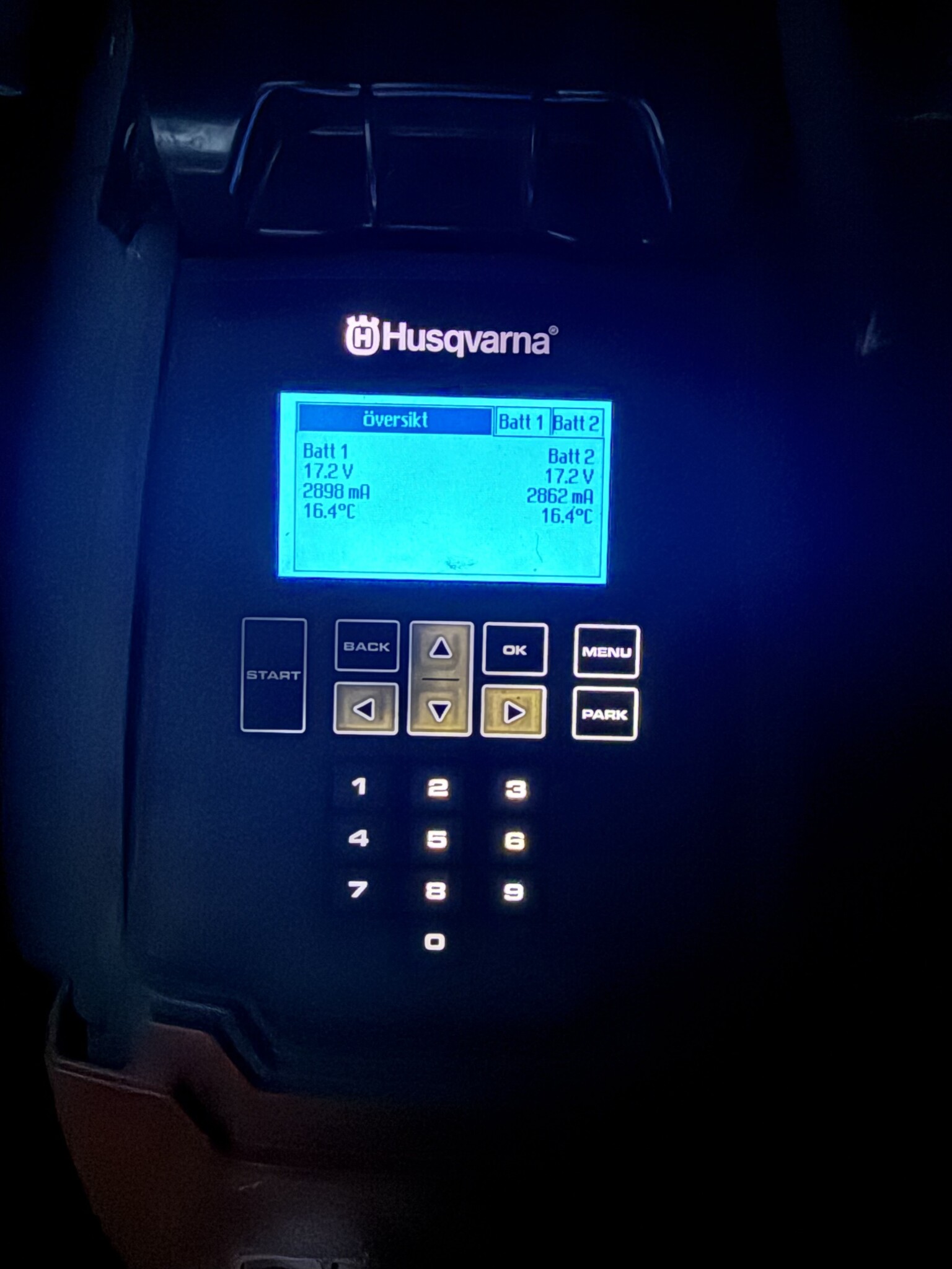

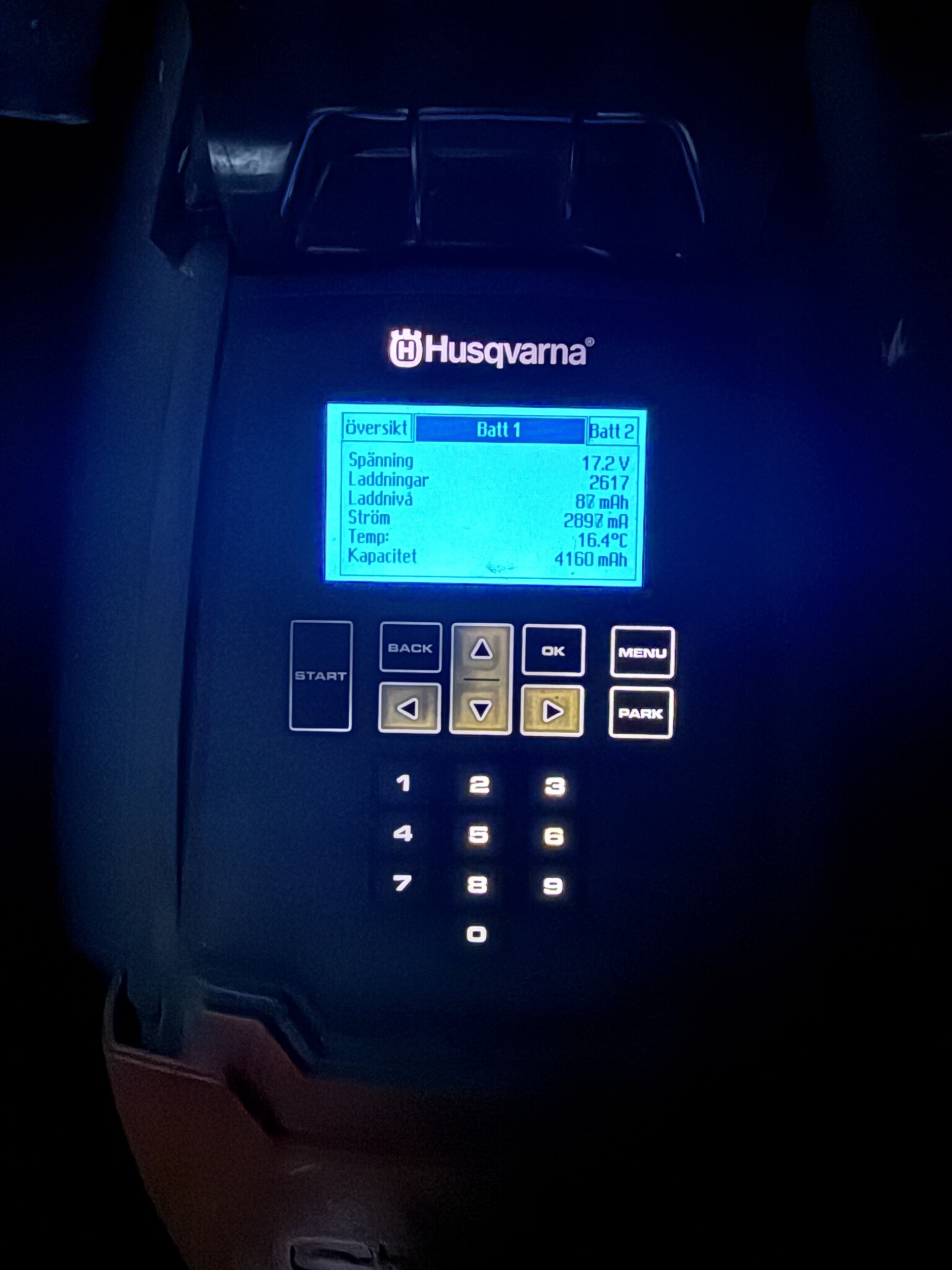

Vad tror vi om att han inte vill stanna i laddstationen då? Får detta på info nu. Har rengjort både laddbleck och kontakter på laddaren, lite lätt med stålborste och sandpapper.
Husqvarna laddstation skärm visar batteridata med knappsats för inställningar.
Husqvarna-laddarens display visar batteristatus med spänning, laddningsnivå, ström och temperatur. Kontrollpanel med sifferknappar visas.
Husqvarna-laddarens display visar batteristatus, inklusive spänning, laddnivå och temperatur.

Jag har justerat till rätt spänning och laddström men inte när roboten varit helt urladdad. Kanske får pilla lite än en gång.
På de senaste bilderna står det att spänningen ligger på 17.2 men på min multimeter får jag 28. Kanske får justera upp den något.

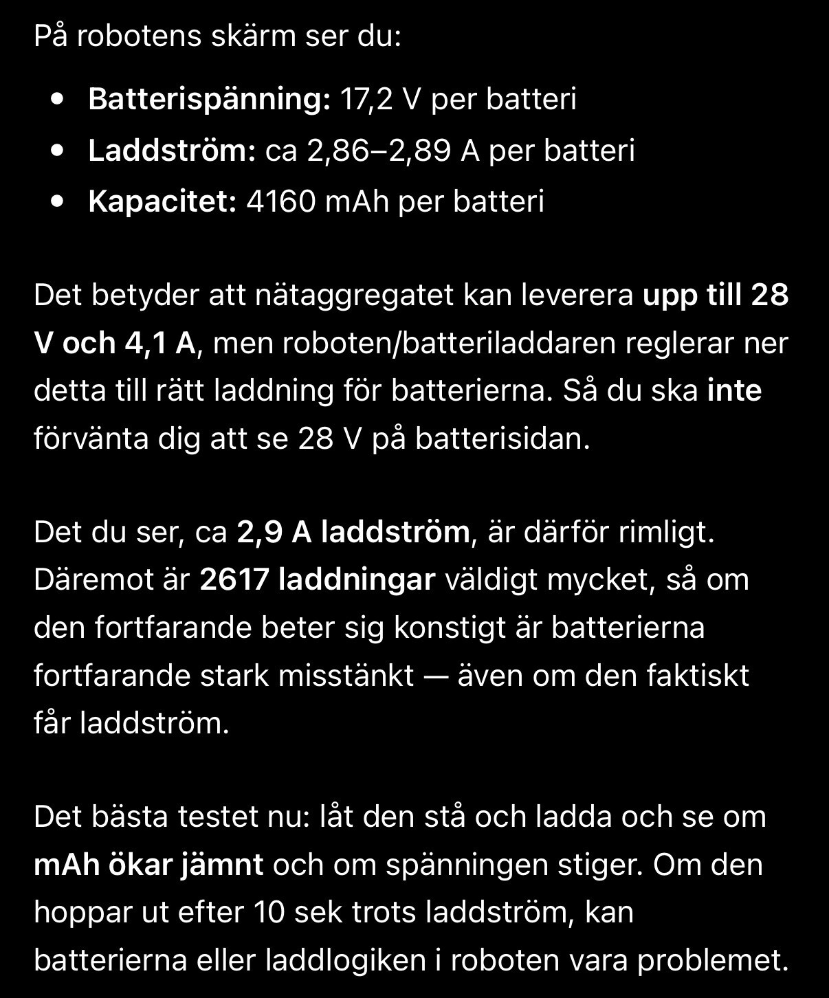

Kollade snabbt med ChatGPT som tyckte det såg bra ut. Mer sannolikt att batterierna är kassa och att dom inte tar emot laddningen effektivt nog.
Diagram av robotskärm visar batterispänning 17,2 V, laddström ca 2,86–2,89 A, kapacitet 4160 mAh, instruerar att inte förvänta 28 V batterisida.
Gjorde testet och batterierna fick mer än godkänt så nu lutar vi åt att laddkort eller laddregistrering i roboten är det mest sannolika felet.
Spänningen från trafo och vidare till laddblecken och in i maskinen är högre än batterispänningen. Det måste vara så, annars går det inte någon laddström till batterierna.
Batterierna tar laddström, det ser du på dina bilder, 2897 mA, (2,9 A), Vet ej vilka gränsvärde som klipparen har för att avgöra felaktig laddström etc.
