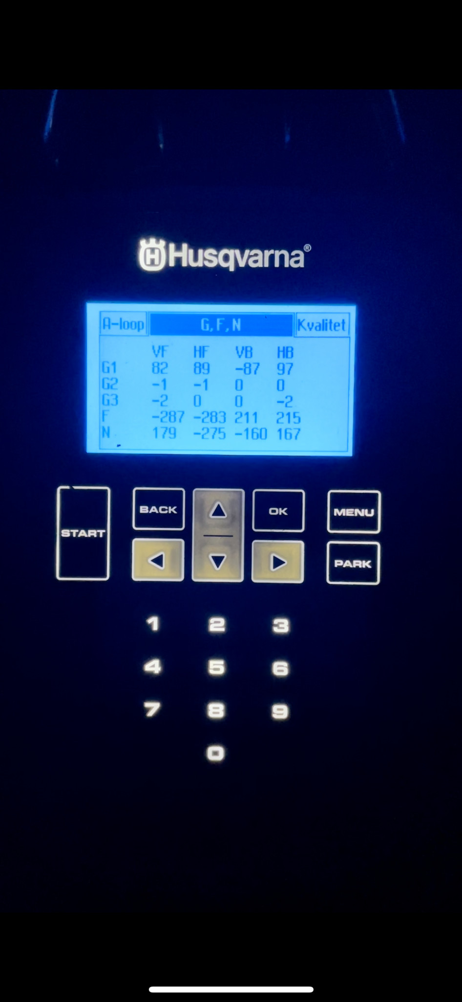

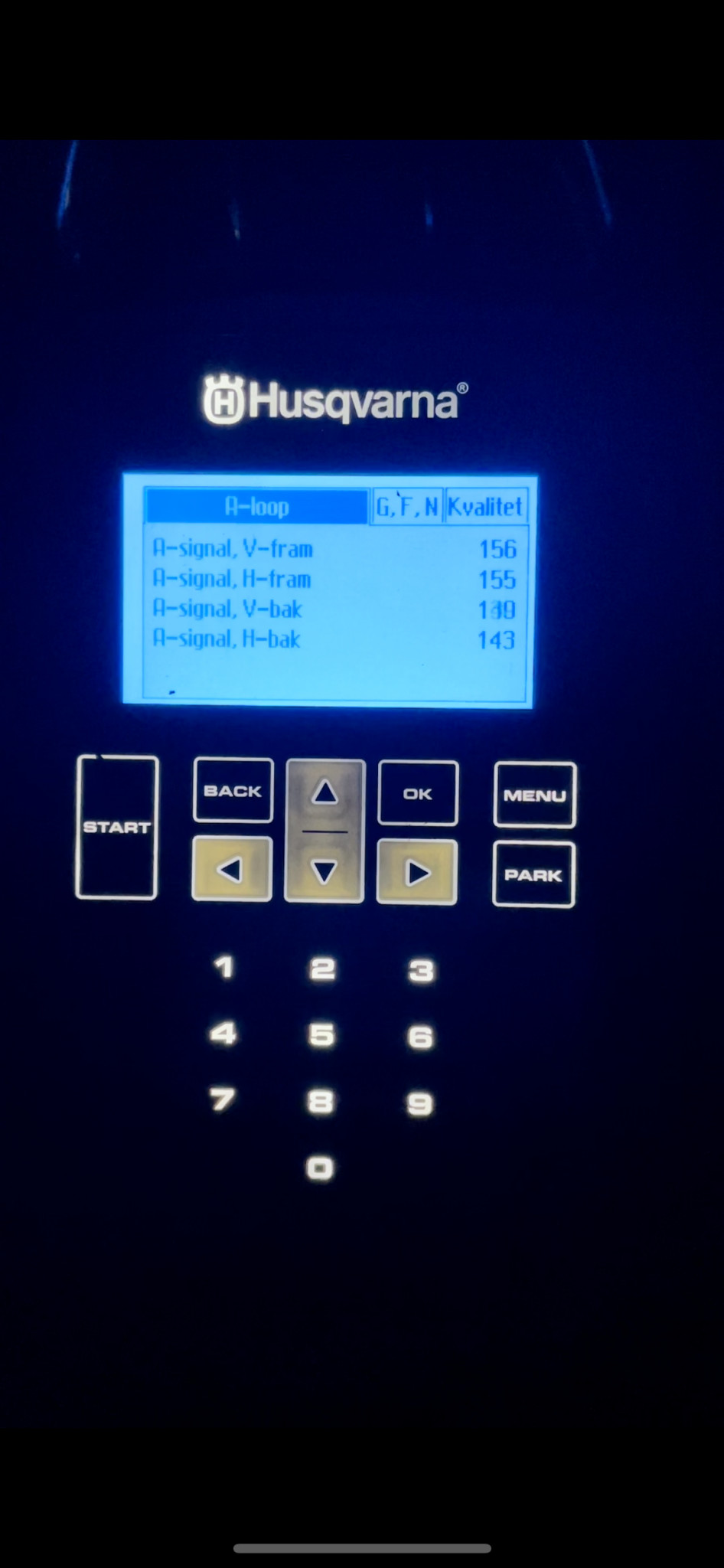

Jag har en Husqvarna robot som klipper en relativt stor gräsplätt. De tidigare ägarna av gården installerade systemet och la då in två stycken guideslingor. Efter att vi grävt och donat hela vintern har en av guideslingorna fått sig en rejäl omgång. Jag har fått skarva den på ca 3-4 ställen. Problemet är att den fortfarande ger väldigt låg signal. Har försökt felsöka med en Grimsholms mätare men tycker den är rätt så svår att läsa av. Har ni några tips? När jag testar "CONT" lyser lampan väldigt svagt. Borde jag dra upp hela den första delen där alla skarvar ligger och göra en enda snygg skarv och hoppas på att problemet inte ligger längre ner på kabeln?
Jag får dessa värderna på slingan:
Och jag tror att slingan ligger ungefär såhär:
Tacksam för hjälp!

Skarvar är känsliga, de måste vara 100% och som jag ser det når man bara detta via lödning och dubbla krympslangar med inbyggt smältlim (ja jag kör hängslen och livrem). kanske får man motsvarande 100% kontakt med klämkopplingar för ändamålet, vet ej eftersom jag inte använder sådana.
Det du kan göra är att ohm-mäta de olika slingorna, ger en bra indikation vilken slinga som inte fungerar. Har du väl isolerat en tveksam slinga så är det troligen det mest effektiva att dra upp och dra om detta segment.

Tack för svar! Det var inte jag som la ner slingan och hela området är på nästan 4000m2 så tror de som installerade slingan la guide 1 för att de tyckte det behövdes helt enkelt.H Harald Blåtumme skrev:Skarvar är känsliga, de måste vara 100% och som jag ser det når man bara detta via lödning och dubbla krympslangar med inbyggt smältlim (ja jag kör hängslen och livrem). kanske får man motsvarande 100% kontakt med klämkopplingar för ändamålet, vet ej eftersom jag inte använder sådana.
__
PS. Guideslinga 1 verkar meningslös som den beskrivs. Du behöver endast guideslinga 2 i din skiss.
Är det inte tydligt att det är guide 2 som inte funkar menar du?
Kan absolut vara skarvarna. Har helt enkelt skalat kablarna, snurrat ihop dom och därefter kört krympslang över. Kanske borde byta till de där med gel i.

Jag har aldrig försökt tolka de värden som roboten anger, jag kör all felsökning på begränsningskablar /guidekablar med vanlig multimeter. Det syns väldigt tydligt i ohm-mätningsläget där det inte fungerar, det är en funktion av kabelsträckning så man ser direkt om det är något fel.
Att din guideslinga 1 blev installerad var nog bara för att det fanns två... ärligt talat är den helt onödig efter vad dina skisser visar så jag skulle nog förorda att fimpa den. Klipparen går in hur enkelt som helst i detta område via begränsningsslingan och den andra guiden.
Men du måste mäta upp guide 2 mot de båda delarna på begränsningsslingan, det hade jag startat med, jämföra med värdet du får på hela begränsningsslinag guide 2 utesluten. Detta bör vara ett informativt test.

Instämmer med Harald - Fixa en multimeter och ohm-mät.
Börja vid laddstationen, koppla ur allt och mät varje segment, alltså V till G1, G1 till G2, G2 till H, och V till H.
Då kan du isolera felet till ena eller andra guidekabeln, eller till ett visst segment av begränsningskabeln.
De där slingvärdena du får fram i klipparen är hur stark signal klipparens antenner fångar upp, så det är inte särskilt användbart i sammanhanget tyvärr. Hade varit najs om den hade haft lite grundläggande diagnosticeringsfunktioner för slingan inbyggt, men så är det inte tyvärr.

Tack för era svar! Väldigt bra info! Jag har testat med den där Grimsholms mätaren vid laddstationen och den ger svag signal så fort jag kopplar mot G2 så antar att det är den som är försvagad på något sätt?C cpalm skrev:Instämmer med Harald - Fixa en multimeter och ohm-mät.

Om du testat alla kombinationer systematiskt och alla kombinationer som inkluderar G2 ger svag signal, men alla andra kombinationer ger stark signal är det så, ja. Men jag skulle som sagt föredra att använda en multimeter så att du får ett konkret mätvärde att förhålla dig till.C carlfredrik skrev:
Jag har själv gjort misstaget att utgå från att problemet ligger i någon (nygjord) skarv när felet i själva verket är att man missat en skada någon helt annanstans. Så fortsätt jobba systematiskt. Börja med testaren i tonläget och se om du kan avgöra om tonen blir svagare någonstans längs G2. Dock svårt när det inte är avbrott helt, så det är inte säkert att detta funkar.

Hej! Ja roboten hittade inte till en viss del av gräsmattan. Problemet var dock att jag, i våras efter att en grävare kört upp en rejäl bit av gräsmattan, hade kopplat ihop guidekabeln med ytterslingan! Guiden låg rätt nära ytterslingan precis där och jag kopplade helt enkelt bara ihop de två kablar jag såg sticka upp. Det förklarar den svaga signalen också. Fick ordning på det och nu funkar allt precis som det ska.M michomannen skrev:
