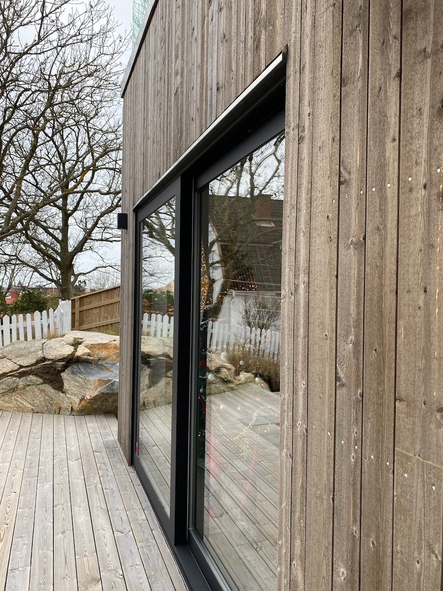

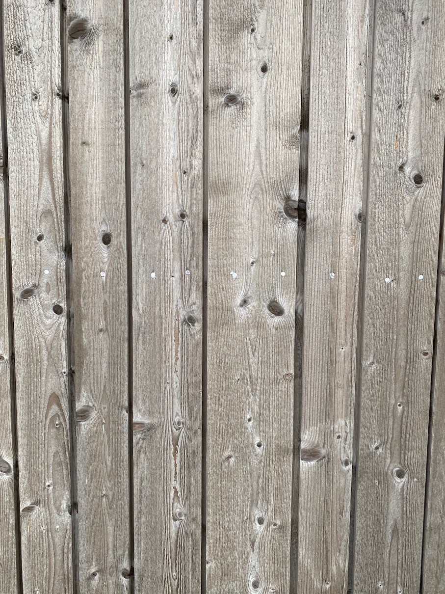

Följer upp med två bilder från idag för dem som är intresserade av den järnvitriol-behandlade fasadens gråningsprocess. Knappt 18 månader har gått sedan fasaden kom upp. Den är fint grå när den är torr (se närbild) och när solen ligger på lyser den åt guld-hållet :)

Snyggt!
Nyfiken på skjutdörren. Har du någon klack mellan inne och ute, eller är den nedsänkt?

Hej och tack! Samtliga skjutpartier (och dörrar) på entréplan är nedsänkta ett par cm i plattan, så enbart tröskelhöjd på knappa 2 cm att ta sig över. Rekommenderas!

Det blir ju väldigt fint med nedsänkta partier, så hoppas jag att vi också kan göra. Ett par frågor angående det. Ser att ni även har ett par andra fasta fullhöjdsfönster. Är även dessa nedsänkta? Hur har ni gjort med övriga ”vanliga” fönster, är de sänkta lika många cm, så att de då linjerar i överkant?
Vi har också planerat att ha ett fönster bakom spishällen i köket såsom ni har gjort. Ser att ni anpassat bänkskivan för smygen, mycket snyggt! Upplever ni att det kommer mycket smuts och fett på fönstret då det blir ”stänkskydd”? Är ni nöjda med hur takfläkten fungerar?

Hej! Yes, samtliga ”öppningar” på bottenplan är nedsänka i plattan med samma mått så att de linjerar horisontellt i överkant. Enda undantaget är garageporten som saknar varje form av karm eller tröskel :)
Tack för berömmet med bänkskivan! Det blev väldigt bra :D Kommer i princip inget smuts på fönstret eftersom det tack vare fönstersmygen är längre från arbetsytorna än en kaklad vägg skulle varit! Så det är en win-win; mindre smuts och mer ljus Särskilt det mörka halvåret (y)
Takfläkten fungerar kanon! Luftdraget känns, men den hörs knappt eftersom själva fläkten sitter på vinden (bredvid ftx-aggregatet). Den var småbökig att installera för snickarna som fick justera lite i mellanbjälklaget för att få plats med montageram och dragningen av fläktkanalen, men slutresultatet är värt de extra timmarna! :love:
