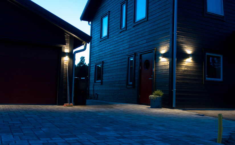

Idag har huset och garaggången blivit färdiglagd. DSC00860-1a-hus-anneberg-ek%C3%A4ngen-garage-marksten-825x510.jpg På denna yta använde vi oss av färgen grå på Benders Fantasi till skillnad från garageuppfarten där vi använde färgen gråmix.
Vi har skapat ett antal ränndalar för att regnvatten ska kunna rinna undan ifrån den stenbelagda ytan, för detta arbete använde vi en planlaser och spännde upp ett antal snören i korrekt höjd med en lutning på ca 1-2 cm per meter.
Övergången mellan den stenbelagda gången och altanen på baksidan är helt sömnlös och det känns riktigt schyst att slippa ha olika höjdskillnader på gångytor, altan och gräsmattan när allt är klart.

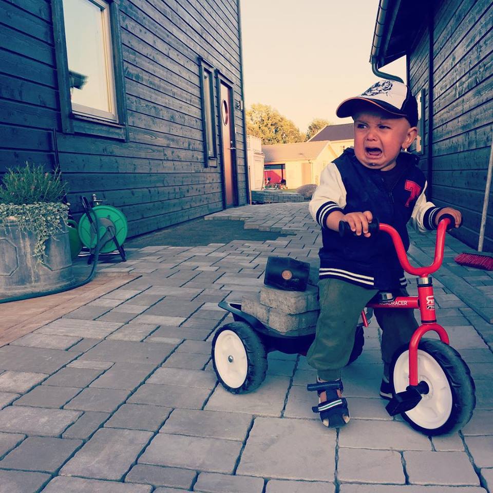

Lillgrabben fick vara med som stenlangare ett tag, dock tröttnade han ur efter ett par vändor då han tyckte det var lite tråkigt att behöva stå stilla och packa på och av med stenen ifrån flaket på hans roadracer :rolleyes:
