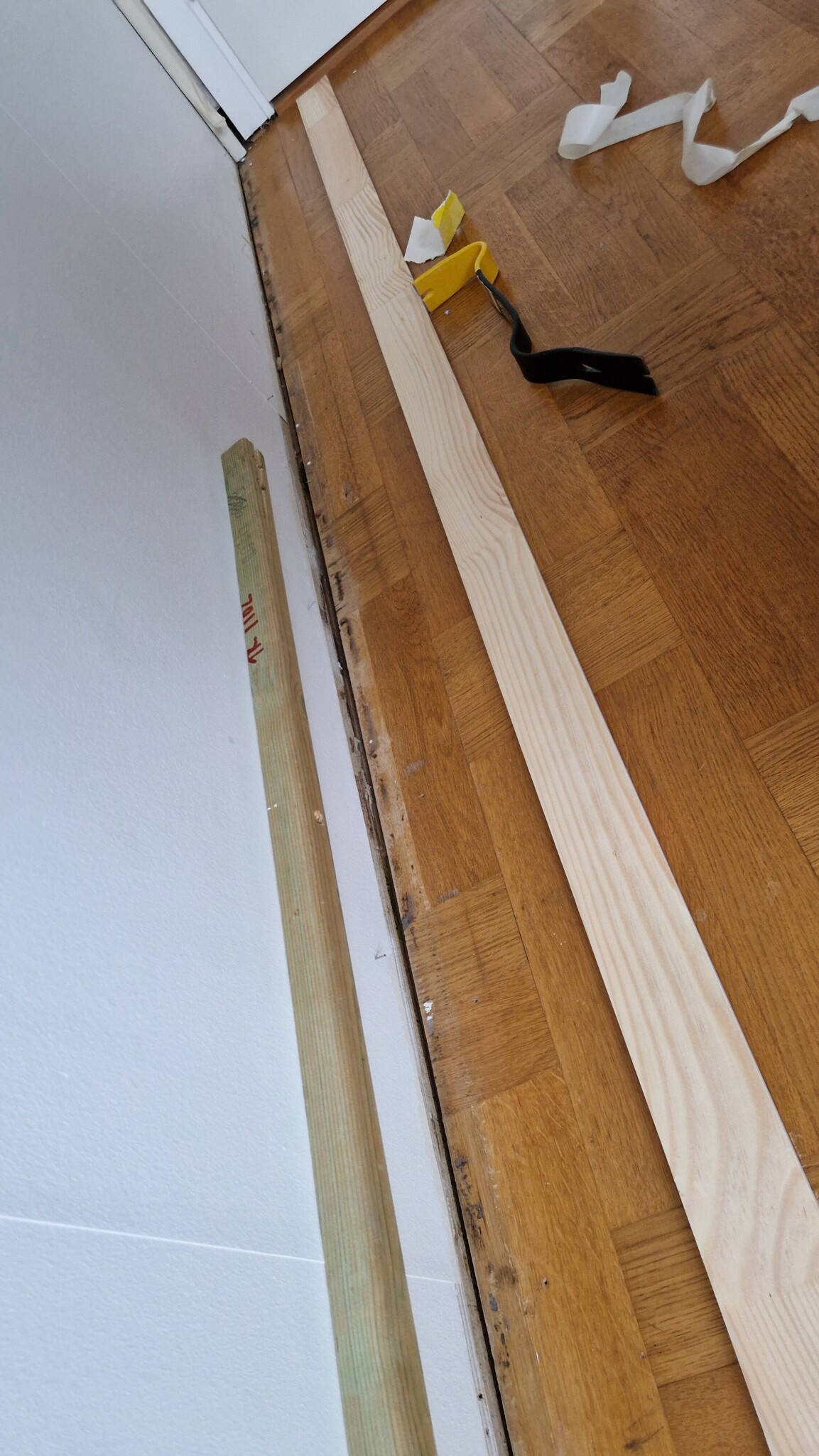

Hej.

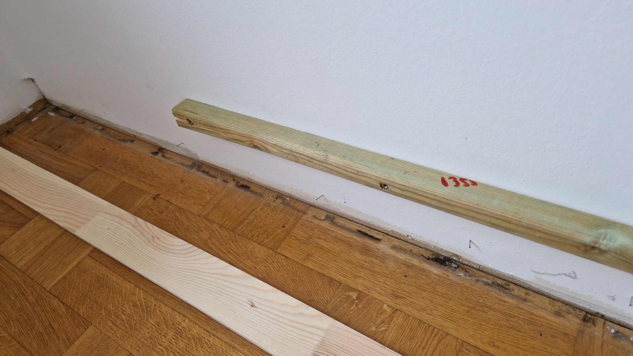

Har precis köpt ett hus som är besiktat och lite anmärkningar med riskkonstruktioner. Har en fråga. Ett av sovrummen har en annorlunda doft, svårt att säga vad det är lite åt mögel hållet. När de besiktad huset gjorde de prov på syllen i det rummet utan anmärkning. De svarta märkena är torra men det är som om det är klister aktigt. Och det verkar som det är det som luktar. Har ett till rum med samma gamla golv och utan dessa fläckar och där är ingen lukt.
Ska man behöva riva upp golvet? Eller skrapa bort det svarta och försöka skrubba rent det?
Anticimex kommer på tisdag den 25/2 via hemförsäkringen på besök. Ska höra med dem då. Men hade varit intressant om någon har något förslag på vad det kan vara.
Vårat första hus så man är lite nojjig. Huset har en undertrycksfläkt med som suger luft från betongplattan, modell väldigt gammal.
  • Trägolv vid vägg med mörka fläckar och en fastskruvad träregel, möjlig mögelförekomst.
  • Trägolv med svarta märken och verktyg, inklusive en brytjärn, i ett rum vid en vägg, diskussion om mögellukt och byggnadsfrågor.
Tycker det ser ut som det bör göra bakom en list på ett gammalt golv. Jag hade inte oroat mig. :)
Hur länge har den tryckta regeln suttit på väggen däremot?

Tack för svar 🙂 Det lugnar mig lite, men det är en doft i rummet som jag stör ihjäl mig på i det rummet. Öppnad tillluftsventilen i rummet nu när det mildare och då tror jag doften har blivit bättre. Är förkyld just nu så svårt att veta 😅 Den tryckta har vi satt upp. Den använde vi i lgh våran. Det är hängade skåp som vilar på den.
Har du någon erfarenhet av lukten, säg att det är 60tals tryckade som luktar kan man riva upp golvet och bara byta i det rummet? För att bli av med det? Eller går det göra något annat? Eller är det bara tillsätta friskluft som gäller.

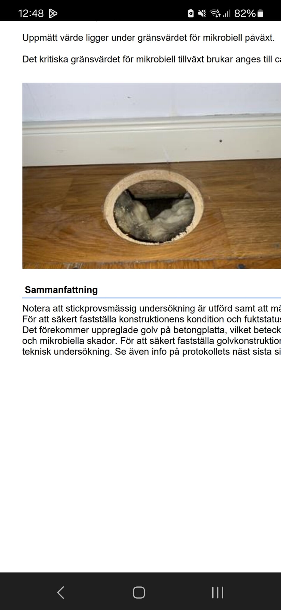

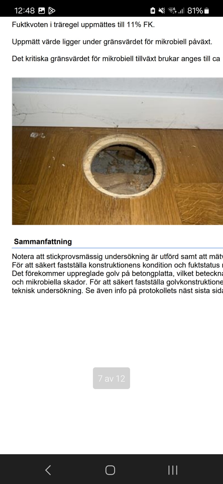

Varför tog man prov på syllen, pga lukten? Är syllen tryckt? Vad har du för grundläggning under rummet?
B Bluppidupp skrev:
Är det bara i det här rummet som det luktar? Kan ju vara t.ex. en mus som dött i golvet. I så fall brukar det gå över på ett par veckor vill jag minnas.
Ja det är bara i det rummet det luktar. Man tog nog prov på syllen när man besikta huset inför försäljning. Jag vet inte om syllen är tryckt men det kan vara så. Betongen står på marken litet isolering i mellan golv och betong. Marken sägs vara mycket sand på området där vi bor. Jag vet att de med källare exempelvis inte har behövt dränera för att marken gör det så bra själv. Bilder från besiktningsprotokollet. Det kan vara en mus 😊 Det är att det är så begränsat till det rummet.
  • Bilden visar ett hål i ett trägolv med synligt grus och damm under, del av en besiktningsrapport för fuktmätning.
  • Hål i golv med synlig isolering, del av besiktningsprotokoll för undersökning av husets konstruktion och fuktstatus.

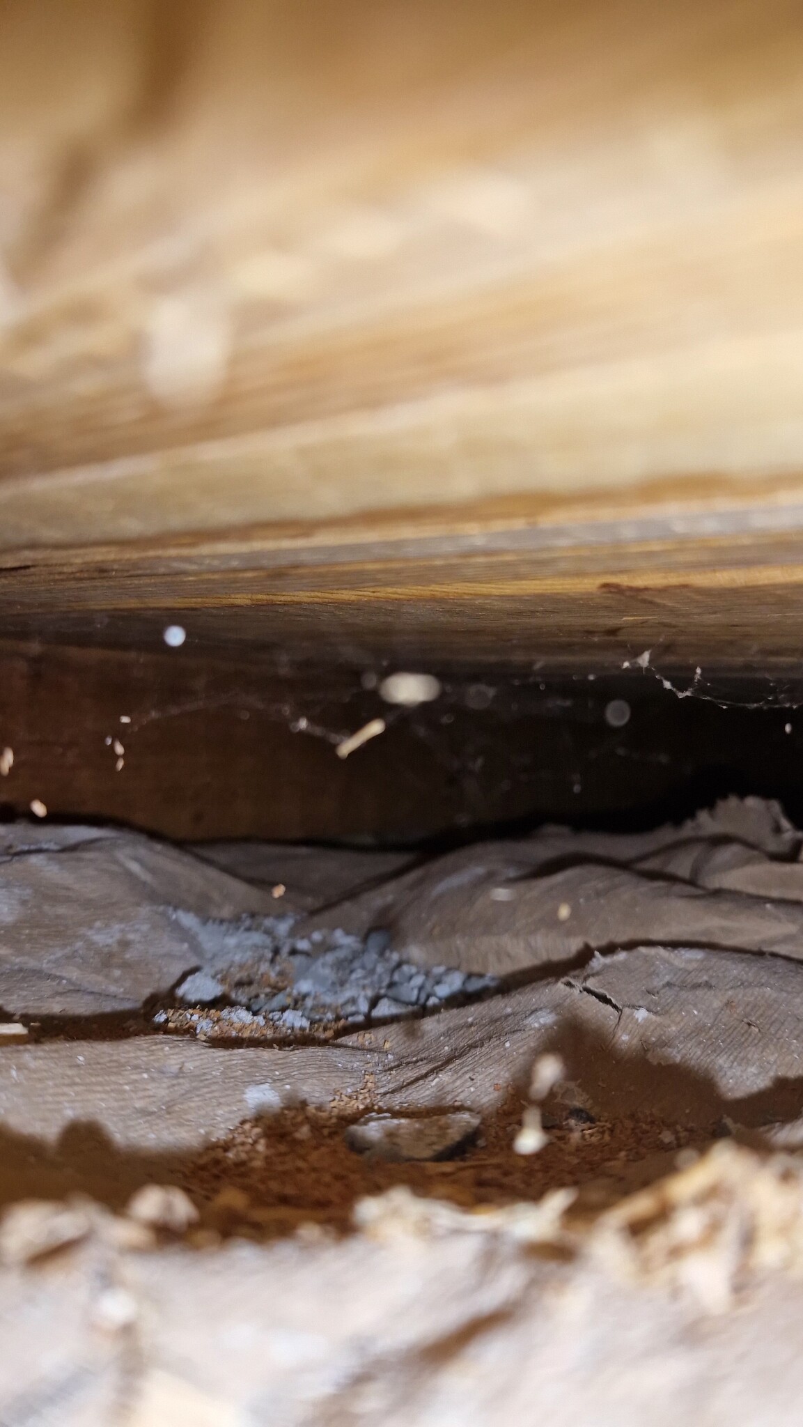

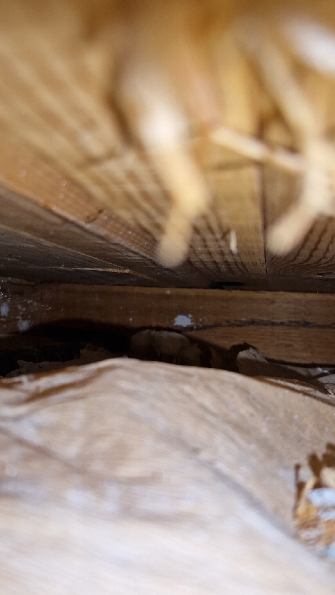

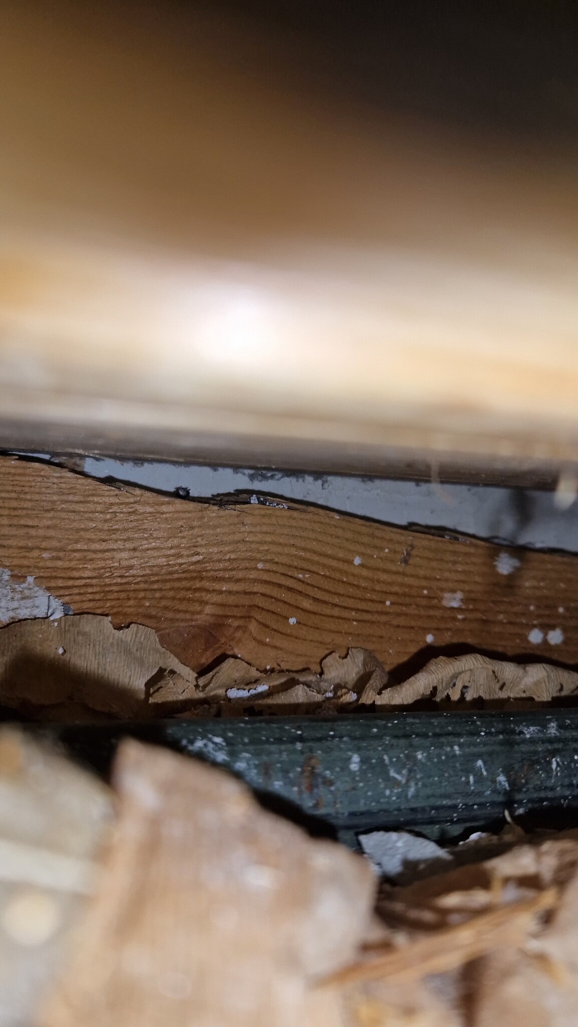

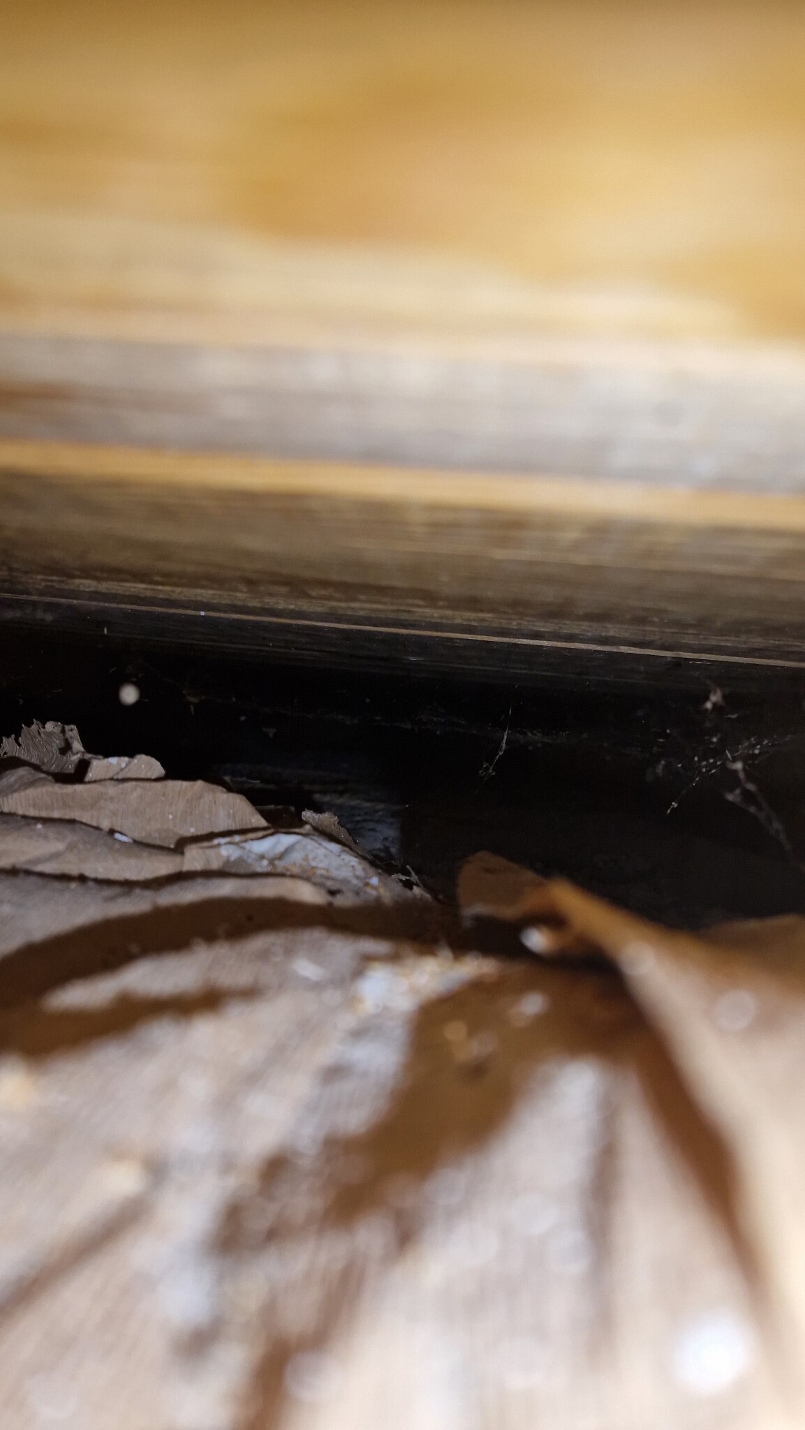

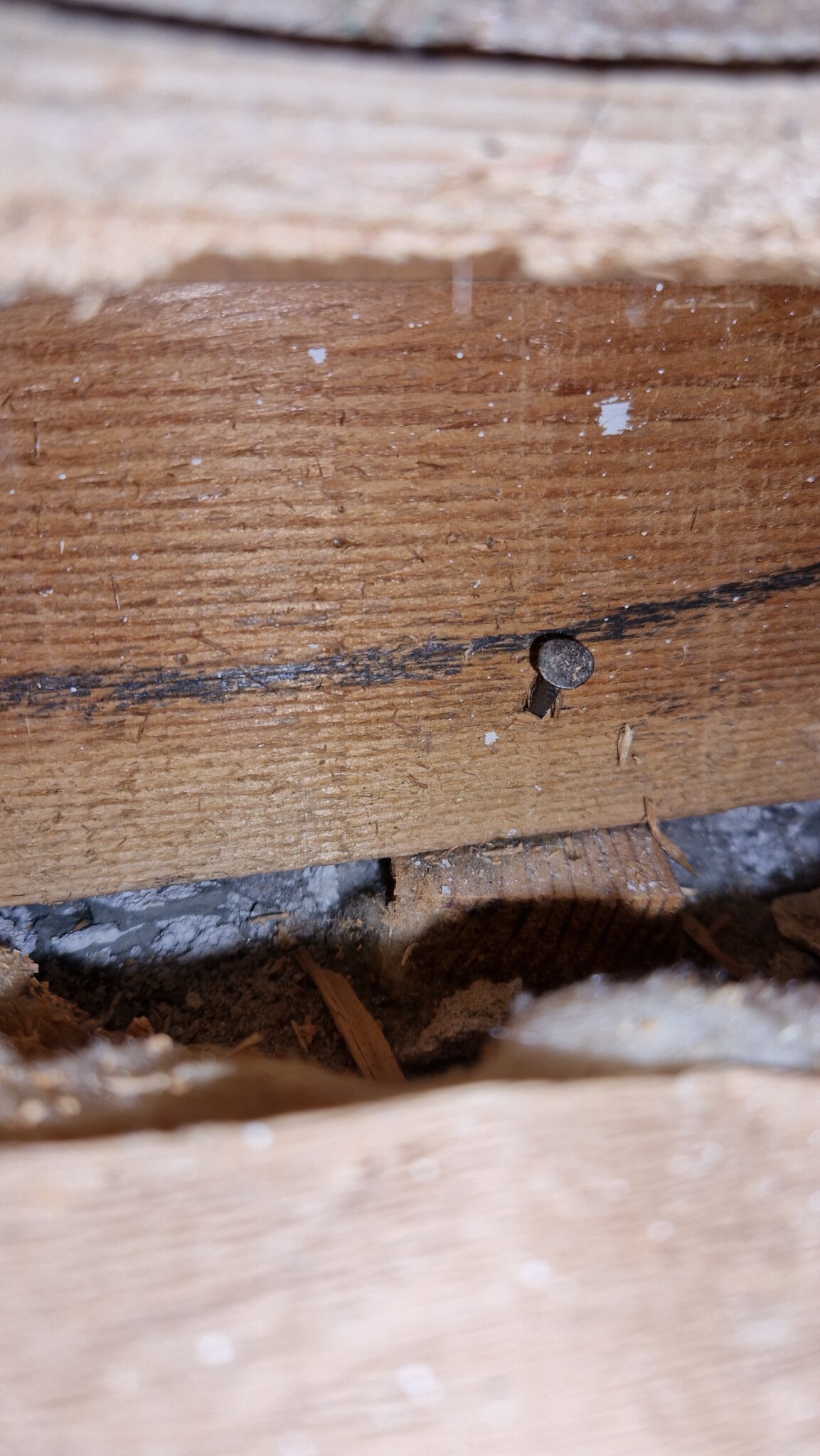

Tog några bilder ner i besiktningshålet. Detta är gammal tyckat lr?
  • Bilden visar en insida av ett besiktningshål med trästrukturer och eventuellt gammalt material.
  • Närbild av slitet material och damm i ett besiktningshål, med trästruktur synlig i bakgrunden.
  • Bilden visar insidan av ett besiktningshål med gamla träytor och potentiell skada i närbild.
  • Gammalt trä i ett besiktningshål, delvis flagat och omgärdat av rivet material.
  • Bild av gammalt trä i ett besiktningshål med en spik synlig i materialet.
två sista bilderna ej tryckt virke , det är svårt att se om det är så på de andra bilderna oxså
inget tryck virke inomhus
Tack för svar 🤩 Då är nog inte syllarna av tryckat iaf. Men frågan är ju vad som luktar då 😄
Just nu lutar jag mest åt mus :) Kan du beskriva doften? Söt? Stickig?
Om du sticker ner näsan i provhålet, doftar det då? Är ju tänkbart att det kommer från något annat ställe än golvet, typ väggar eller tak?
