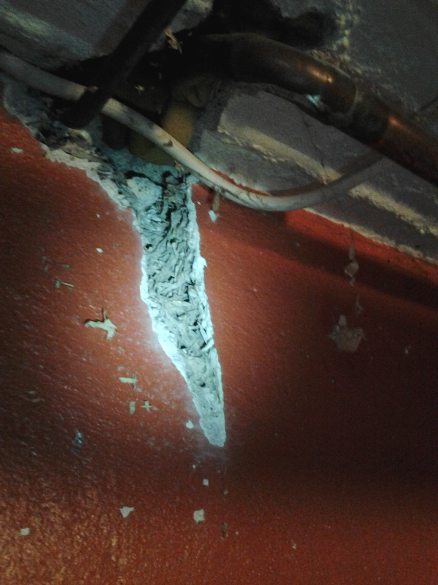

Jo det verkar ju vara trä men eftersom källare kan bli lite fuktiga då är det väl alltid en risk för mögel om det är trä i väggen? Men det finns inga tecken på det just nu iaf men färgen och putset är löst på en hel del ställen och lite missfärgat längst ner i hörnet.

Tror jag har läst någonstans att cementen runt träspånet i träullit konserverar träet på något sätt. Det tål en del fukt utan att angripas.konta-kinte skrev:
En granne på landet hade en gammal avloppsbrunn som visade sig vara gjord av plankor som doppats i cement. De höll nedgrävda i marken i över 50 år. När han grävde upp så var det mesta fortfarande friskt.
Okey tack för alla svar! Det låter bra : )
