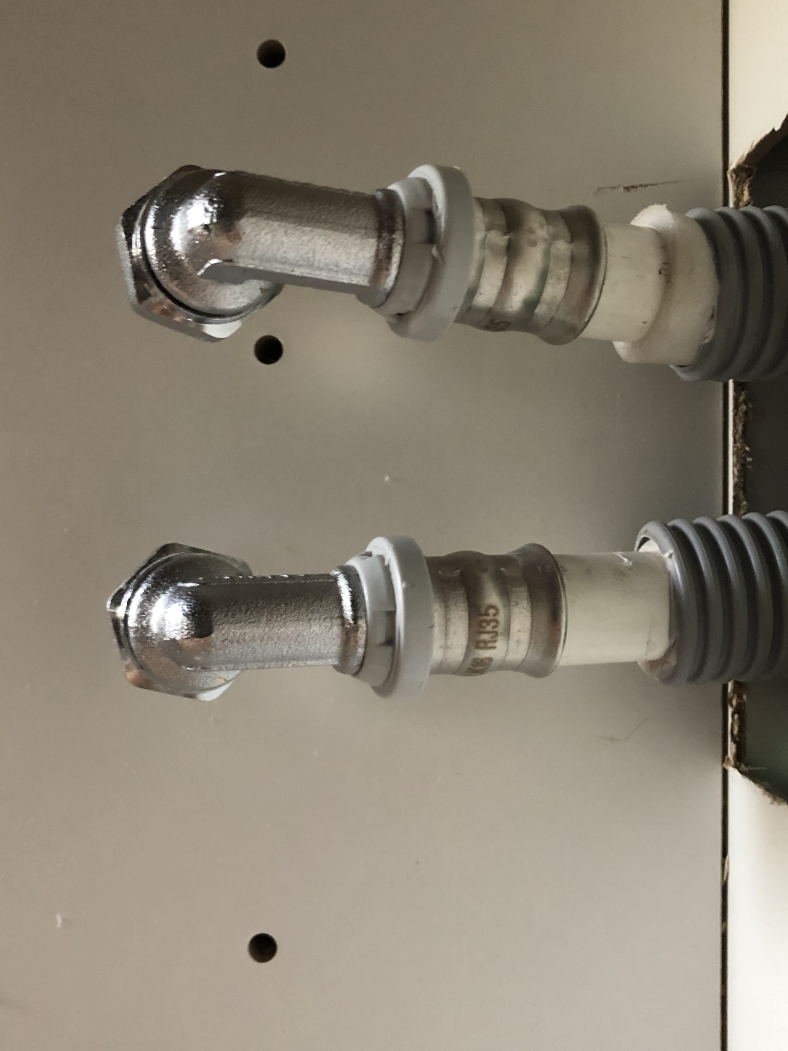

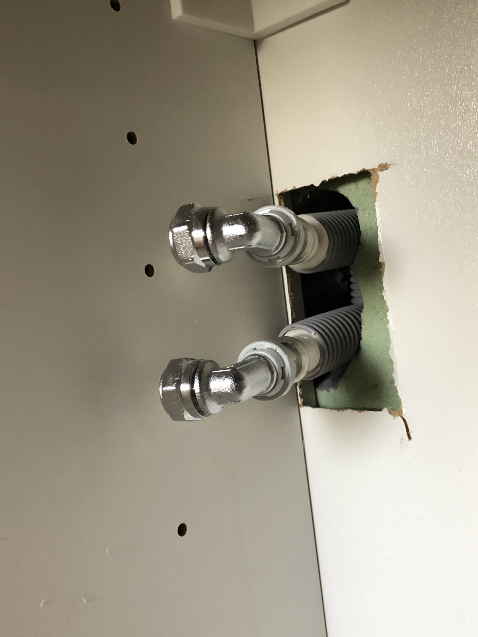

Har renoverat köket och ska sätta in ny blandare – men den nya sitter på höger sida om varm- och kallvattenrören istället för på vänster sida som innan, vilket betyder att jag behöver vrida rören som kommer med vatten från väggen 180 grader. Vad behöver man för verktyg för det på dessa typer av rör?
Sitter pluggar i rören just nu.
Vattenrör sticker ut från ett hål i väggen, täckt med temporära pluggar, redo för ny blandarinstallation.
Vattenrör med pluggar utstickande från vägg inför installation av köksblandare.

Ser ut som någon press koppling. Tror inte de går att vrida hur som helst men hoppas jag har fel.
Dannnnnnne
Det där är lk presspex kopplingar, du ska inte vrida dem.
Men det går att vrida, ändra för hand eller med skiftnyckel.
