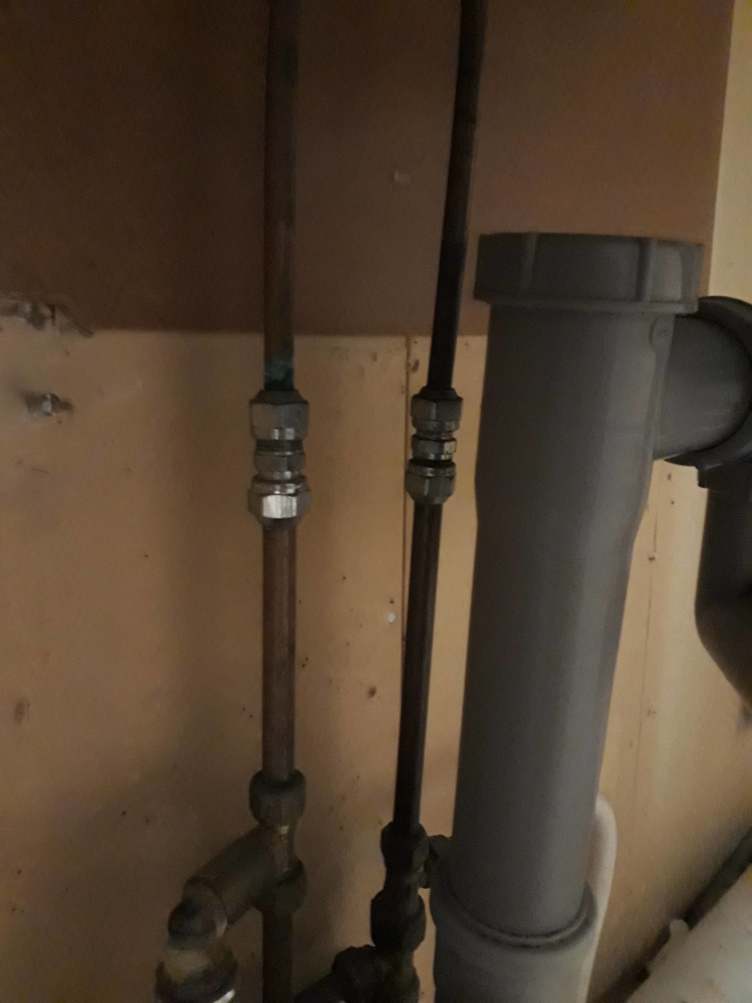

Jag river ett kök och ska ta bort diskbänken. Dessa vattenrör, som leder till blandaren, behöver pluggas för att komma vidare.
Hur gör jag detta utan att göra bort mig?
Köpa stoppventil med packning? Vilken dimension ser det ut att vara? Något annat att tänka på?
Löste just detta problem igår när jag rev ett kök…. Funderade först på om det var köket där jag var….väldigt likt.
jag hade velat använda huvar/lock med gummipackning men klämkopplingen hade 1/4” gänga och så små lock går inte att köpa över disk i Stockholm….. nästa plan var att skaffa en propp till klämkopplingen men det var svårt att veta vad som skulle passa…..
så lösningen blev en sk provtryckningspropp från Vatette som finns på hornbach för 12mm rör.

Fabrikatet är FKV och tyckte mig kunna läsa att det stod 10 mm på kopplingen. Så tänker att nedan på Jula borde funka: ? De på Hornbach funkar säkert också men ligger lite längre bort.
https://www.jula.se/catalog/bygg-oc...amringar-nipplar-och-bussningar/plugg-452206/

Ja, fast du måste se till så du har samma fabrikat på propp och klämringskopplingar.
Om du inte kan få tag på rätt proppar så är nog enklast att du köper nya klämringskopplingar i rätt dimensiom med tillhörande proppar av samma fabrikat. Glöm inte stödhylsorna...
Funkar utmärkt och är säkrast och snabbast då inget annat behöver röras om original muttrarna används.D danneny skrev:
Det funkar även om det skulle vara olika märken.
Åk till biltema o köp ballofix istället, då kan du enkelt slå av/på även efter renoveringen.
Nej. Det användes nog som synonym till ”liten kulventil”.
