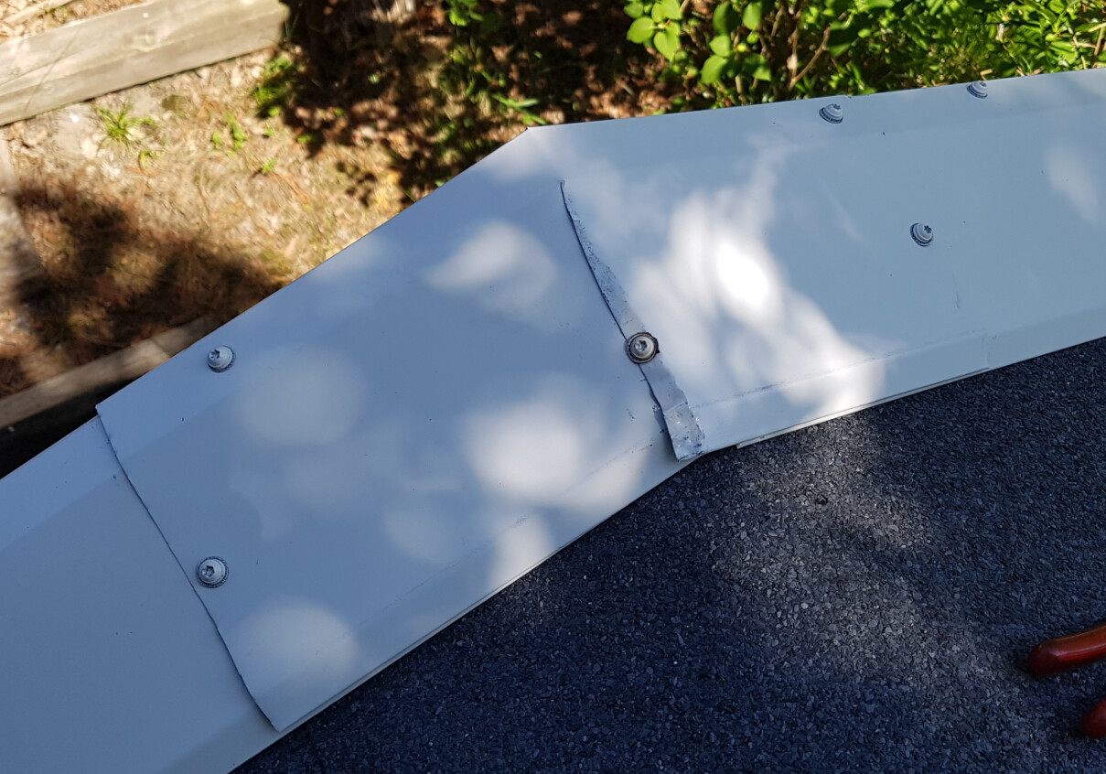

Jag har lagt nytt papptak på en frigge. Jag tänkte köpa vindskiveplåt typ VISK från Lindab och sätta dit. Har letat runt på nätet efter guide, de enda jag hittar är på raka "vanlig" vindskiveplåt. Det funkar ju inte på en sån här med extra vinkel. Skickade frågan till Lindab, svaret var "Kontakta en fackman". Så nu hoppas jag på hjälp härifrån.

Det är den del som är inringad. Men jag har nog kommit på hur jag ska göra. Precis som på utsidan där man klipper (se länk till video ovan) så får man klippa den del jag markerat i rött. Sedan får man vika in den under den andra och sätta en överlappsslruv. Den del som är 28 mm motsvarar den del man viker (ovansidan) på den plåt de har i videon.

Inte fan blev det vackert. Får nog plocka hem min falstång och sedan öva lite innan man gör en ny till den där friggen.

Vem bryr sig inte står du väl uppe på taket så ofta, ser det bra ut från marken så är det bra 😉
Nä, det är sant. Har ju lite annat att stå i som är viktigare.
