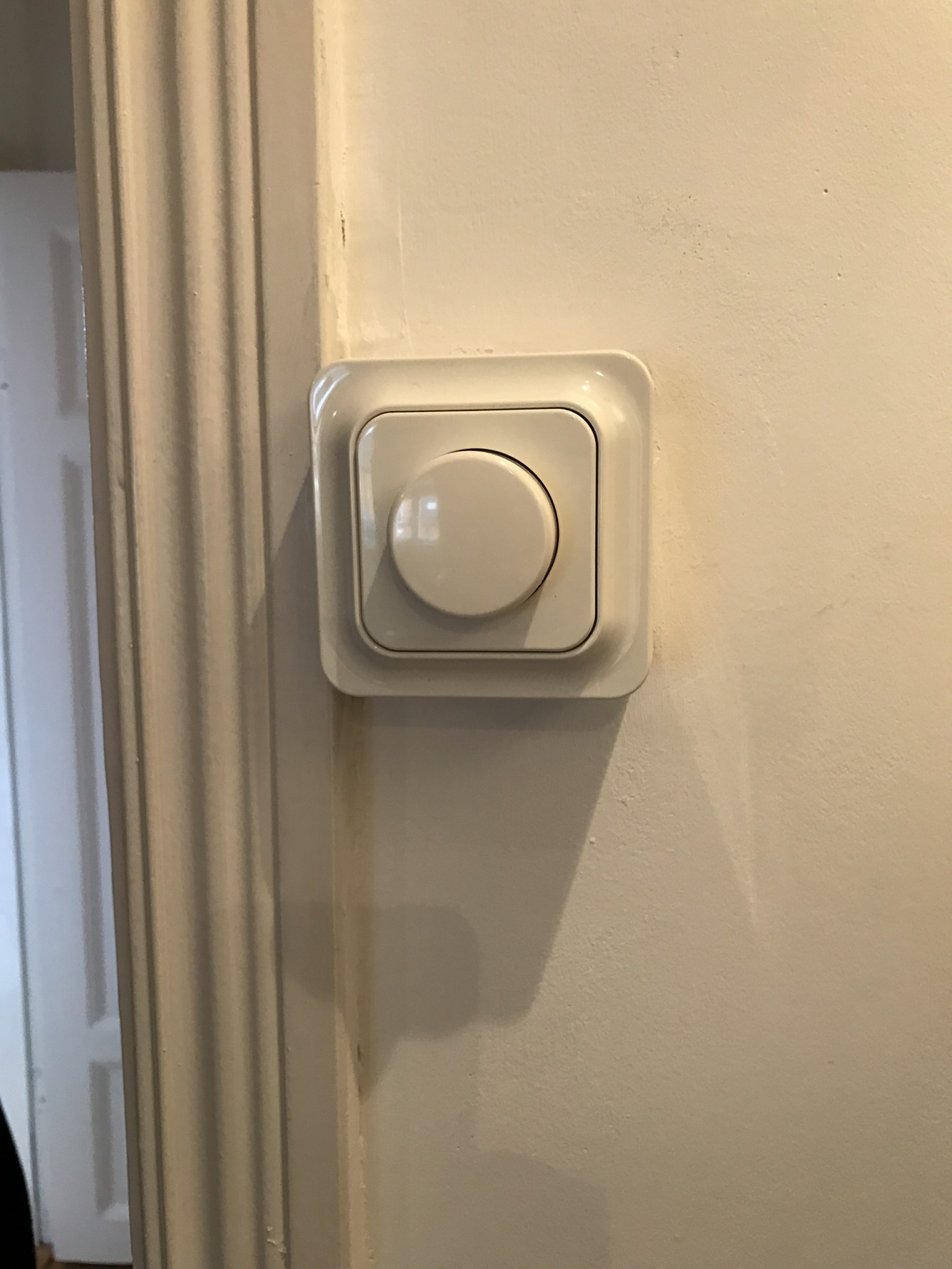

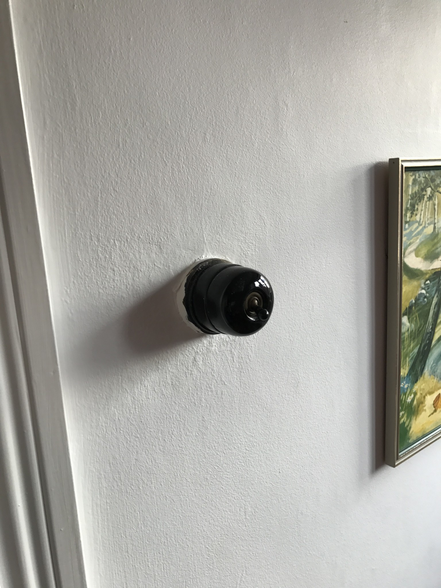

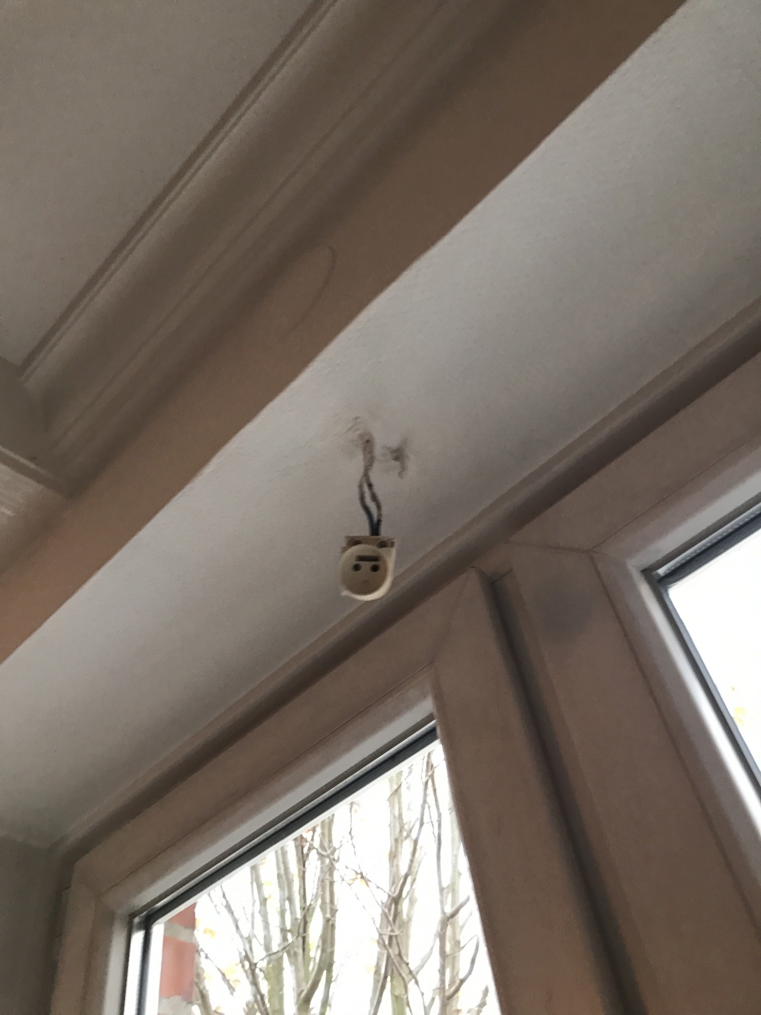

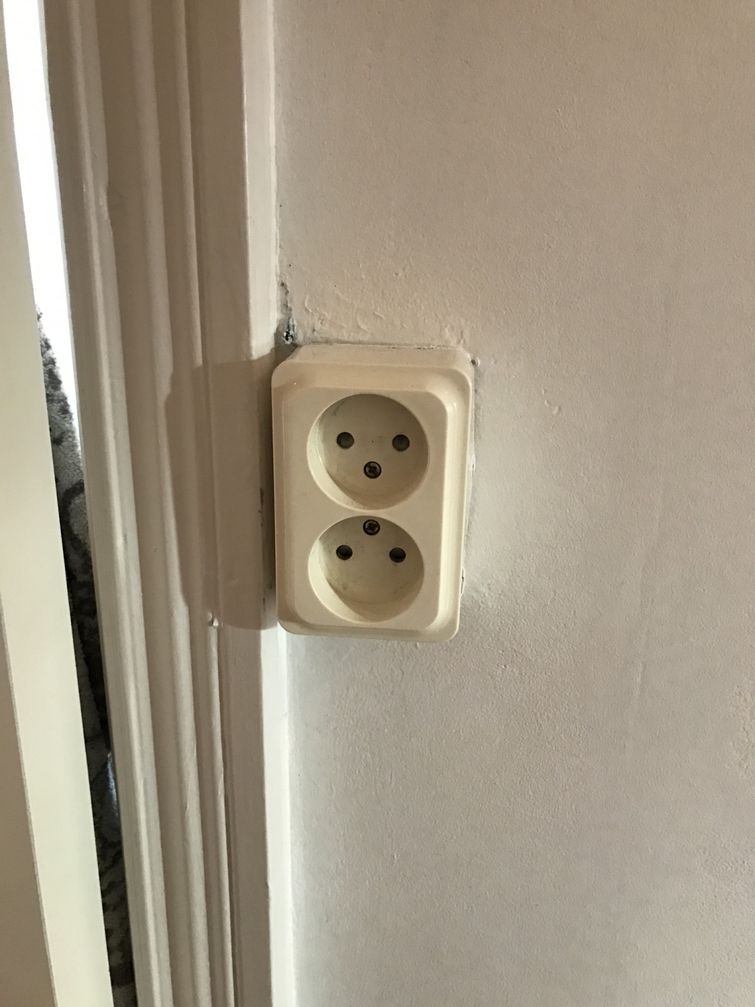

Bifogar ett par bilder på några av kontakterna som finns i huset.
Coolt, det är inte varje dag man får se en knoppledningsinstallation.IcePrincezzz skrev:
Den kan möjligen vara lika gammal som huset, men den verkar inte vara inkopplad längre. Men jag ser inte "andra änden", så säker på det kan jag inte vara.
I övrigt ser jag inget direkt alarmerande i bilderna.
Inget förutom knoppledningen är kvar ifrån byggåret. det andra på bilderna är från ca 60-talet och fram till 1990-2000 typ. Eljo trend apparatserie kom väl på sent 80-tal typ ...
Man kan lite kort säga att alla ledningar före ca 1950 är idag mycket hög tid att byta ut. Men runt det årtalet blev det mesta som sattes upp PVC-isolerade ledningar som ofta fortfarande idag är i prima skick. Jag blir alltid så fascinerad när jag drar ut 60 år gamla ledningar och upptäcker att de är lika fina och mjuka som att de sattes upp i år.
Vad det gäller vägguttag och strömbrytare så går det inte att bedöma skick på bilder, ja utom om de är fysiskt trasiga typ spruckna i plasten.
Men gnistrar det och låter när man slår om strömbrytare eller sätter i/tar ur stickkontakter eller om stickkontakter blir varma efter ett tag så är det bra tecken på att skicket har blivit dåligt.
Nu kan en del äldre strömbrytare gnistra lite ibland även om de är bra, de gjorde nog det redan som nya. Men generellt så är det ändå indikationer man gå efter.

Skulle rekommendera att byta till petskyddade uttag och komplettera med jordfelsbrytare om det inte redan finns.

Tack för svar! Fick tag på elektrikern som hjälp nuvarande ägare med lite saker och han sa att elen måste blivit omdragen i nutid, runt 80-90-talet. Det är plast runt kablarna sa han och de han sett har varit i fint skick. Jordfelsbrytare finns insatt men han pratade om att man kan sätta in en ny elcentral. Och så byta kontakterna till petskydd om de inte har det. Förmodligen inte jordat på alla ställen. Frågan är - behöver man det? Hur ställer ni er till detta?

Jordfelsbrytare är mycket viktigt så det är bra att det finns. Petskydd är bra att ordna överallt där barnen kan komma åt. Finns lösa spärrpluggar att köpa och sätta dit om man inte vill/kan byta själva uttagen. Jordade uttag överallt inomhus tycker jag inte är nödvändigt. Beror om man ska använda särskilda apparater som kräver jordning så får elen dras om till det rummet.
Det är ALDRIG apparaterna som styr om det ska jordas i ett rum. I lite äldre hus var det alltid "miljön" som bestämde och det som gällde när huset bygdes gäller även i dag OM man inte gör en större renovering. Gör man det så måste man även uppgradera el till dagen standard dvs alla uttag ska vara jordade. OCH man får aldrig blanda iordade och ojordade i samma rum, det gäller även lamputtagen.

Om du har småbarn och uttag som inte är petskyddade skulle jag prioritera det, omedelbart. Gammal elmateriel kan också ha blivit skör med åren och åtminstone mina barn gillar att undersöka saker något destruktivt. Kolla att alla uttag sitter ordentligt i väggen och lär barnen att inte sätta i och ur kontakter. För den delen kan det vara bra att själv tänka på att hålla emot med ena handen när man drar ur en kontakt ur väggen, med tiden kan uttagen bli lite glappa.
Strömbrytare och sådant som barnen inte når kan man vänta med.
Petskyddade uttag (eller täckbrickor, men sådana brukar fungera sådär, man glömmer att sätta tillbaka täckbrickan efter man dammsugit! ) och jordfelsbrytare tycker jag är det viktigaste.
Ja byta kablar äldre än 1950 också förstås, men sådana har ni kanske inte kvar några.
Byta till jordade uttag är inte så viktigt, tycker jag. Men vill man så går det att göra pö om pö, ett rum i taget och passa på om man ändå fixar ytskikt och byter elkopplare och uttag.
