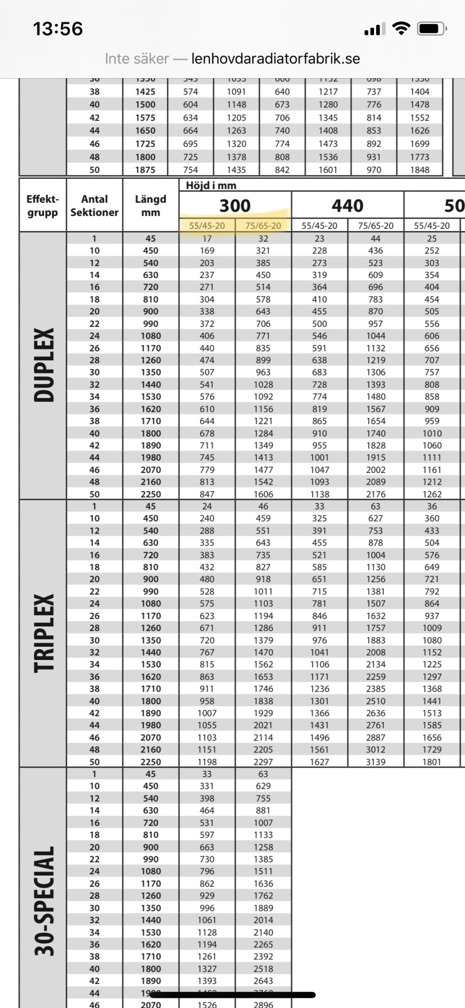

Vi håller på att renovera ett gammalt hus från 50-talet. Ambitionen är att behålla de gamla sektionsradiatorerna men i ett av rummen så har tidigare ägare bytt till en panelradiator.
Tanken är nu att beställa ett eller två nya sektionsradiatorer från Lenhovda radiatorfabrik till det rummet. Beräknad rumseffekt är 1505 W enligt dimensioneringsguiden. Jag har dock svårt att förstå hur om jag har ett låg- eller högtemperatursystem. Hur tar jag reda på det? Vårt hus värms upp av fjärrvärme via Göteborgs energi.

Du får ursäkta min dumma fråga men vart ser jag det? I fjärrvärmecentralen?
Ett lågtemperatursystem behöver max 55 grader framledningstemperatur med 45 grader returtemperatur för att hålla 20 grader rumstemperatur inne när det är som kallast på vintern vid DUT/DVUT, dimensionerande vinterutetemperatur. DVUT för Göteborg är -12,3 grader.

Ditt hus är numera lågtemp. Tidigare hade du uppvärmning med ved eller olja 80 grader högtemperatursystem. Radiatorytan behöver vara större med lågtemperatur för att få ut samma effekt som högtemperatursystem. Kan verka förvirrande då gamla system oftast är väldigt överdimensionrade.

Jag ringde min fjärrvärmesleverantör nu och enligt dom så går det ut 45 grader när det är noll grader ute och 55 grader när det är -10 grader ute. Så jag har alltså ett lågtemperaturssystem (som sannerligen var ett högtemperaturssystem i och med att det funnits en oljepanna tidigare som någon var inne på).
Tyvärr kunde dom inte svara på hur jag själv kan se detta i min fjärrvärmescentral men jag hoppas på att teknikern som ska ringa upp mig imorgon kan guida mig. Jag måste ju sjutton lära mig hur det funkar... .

Det är egentligen ingen skillnad på låg eller högtemperatur, bara hur stora element är i förhållande till rummet.
Om man tilläggsisolerar så kan ett högtemperatur bli ett lågtemperatur.
Ställer man en soffa och hänger tjocka gardiner framför elementen så kan ett lågtemp bli ett medeltemp.
