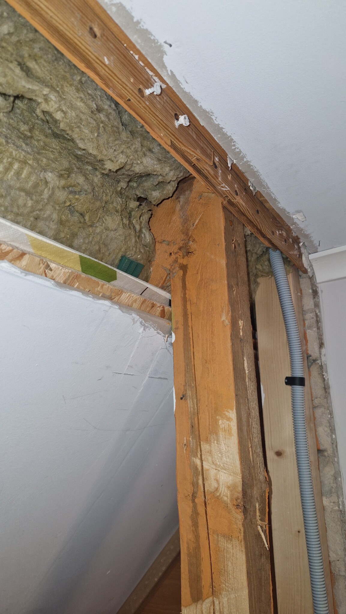

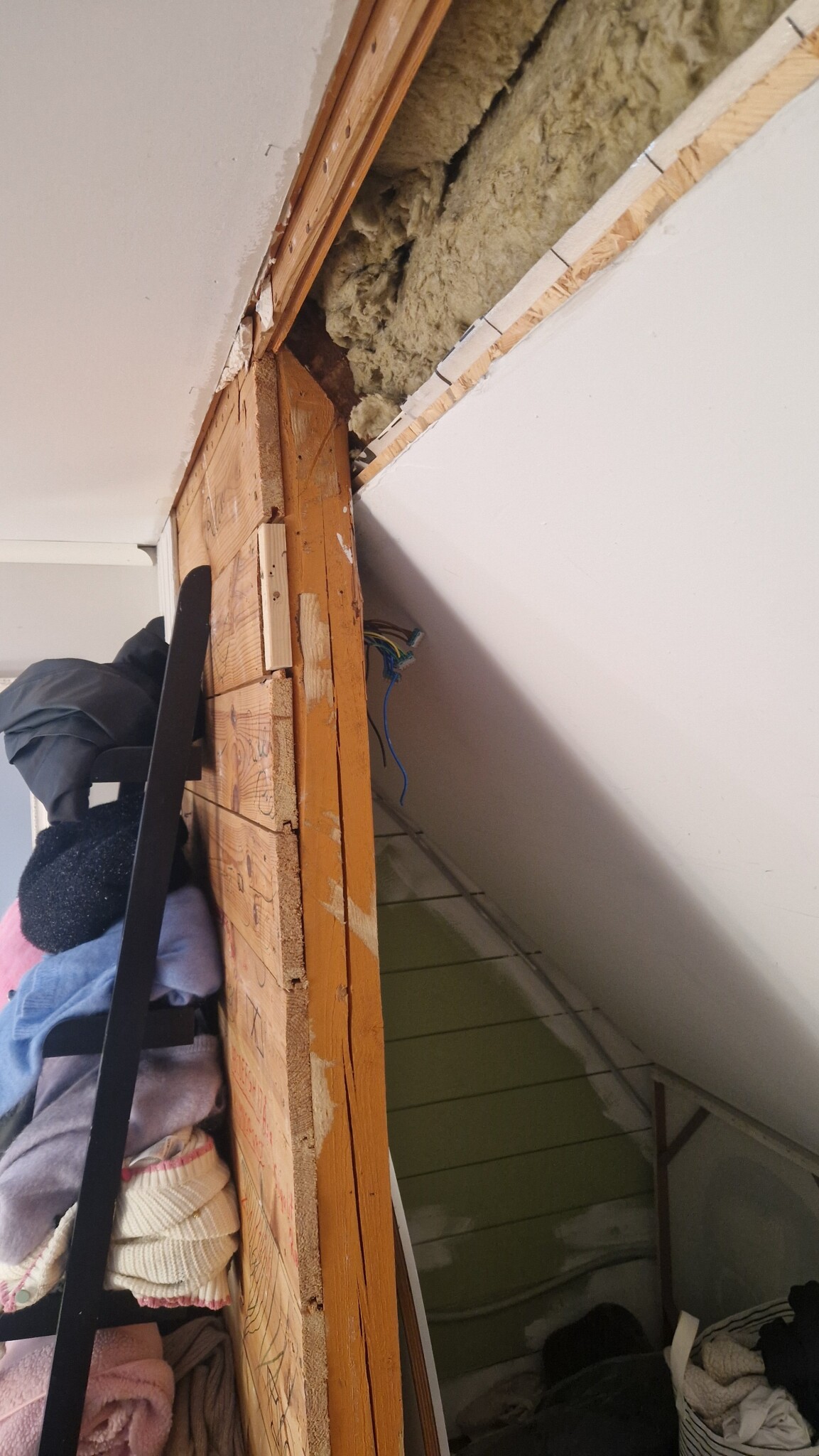

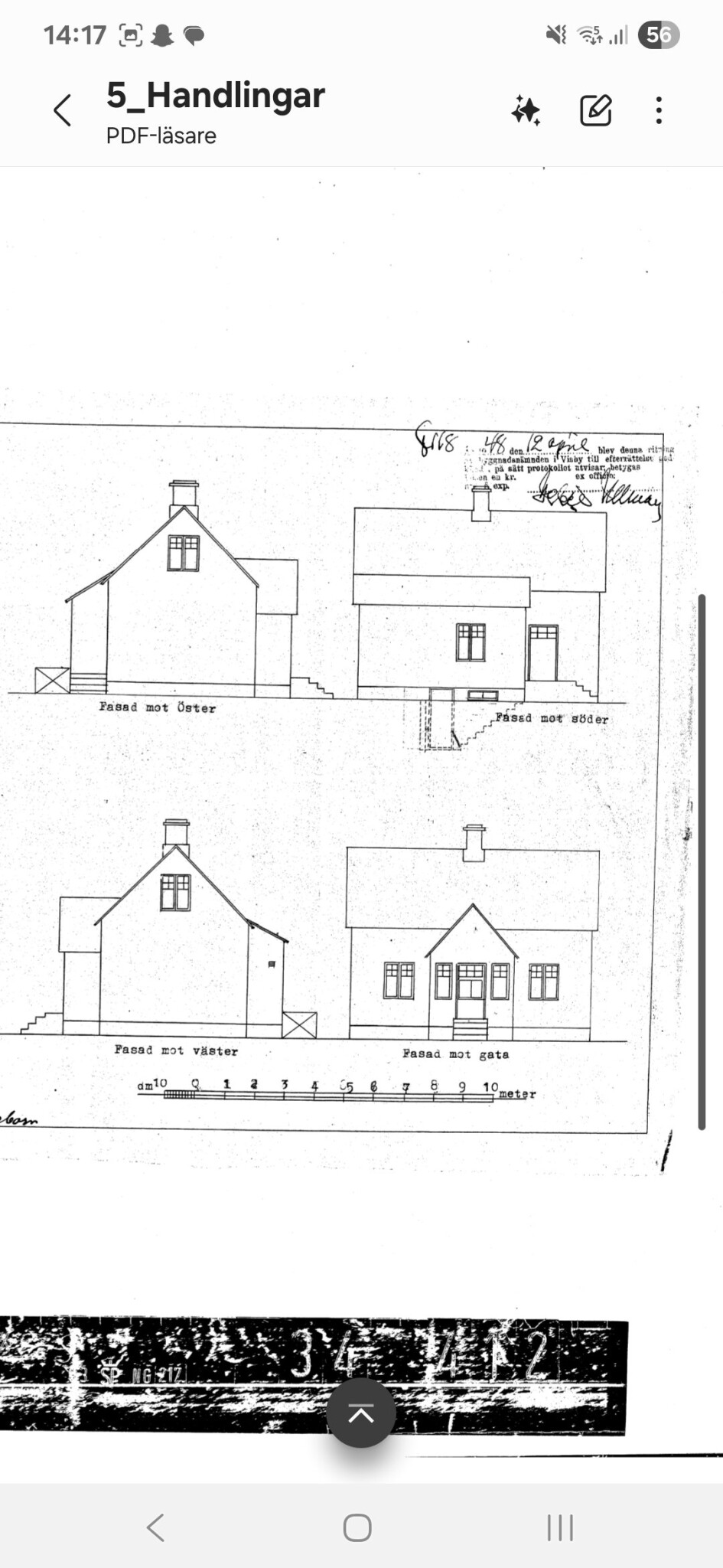

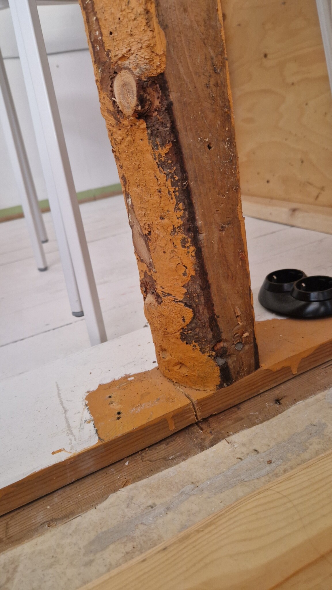

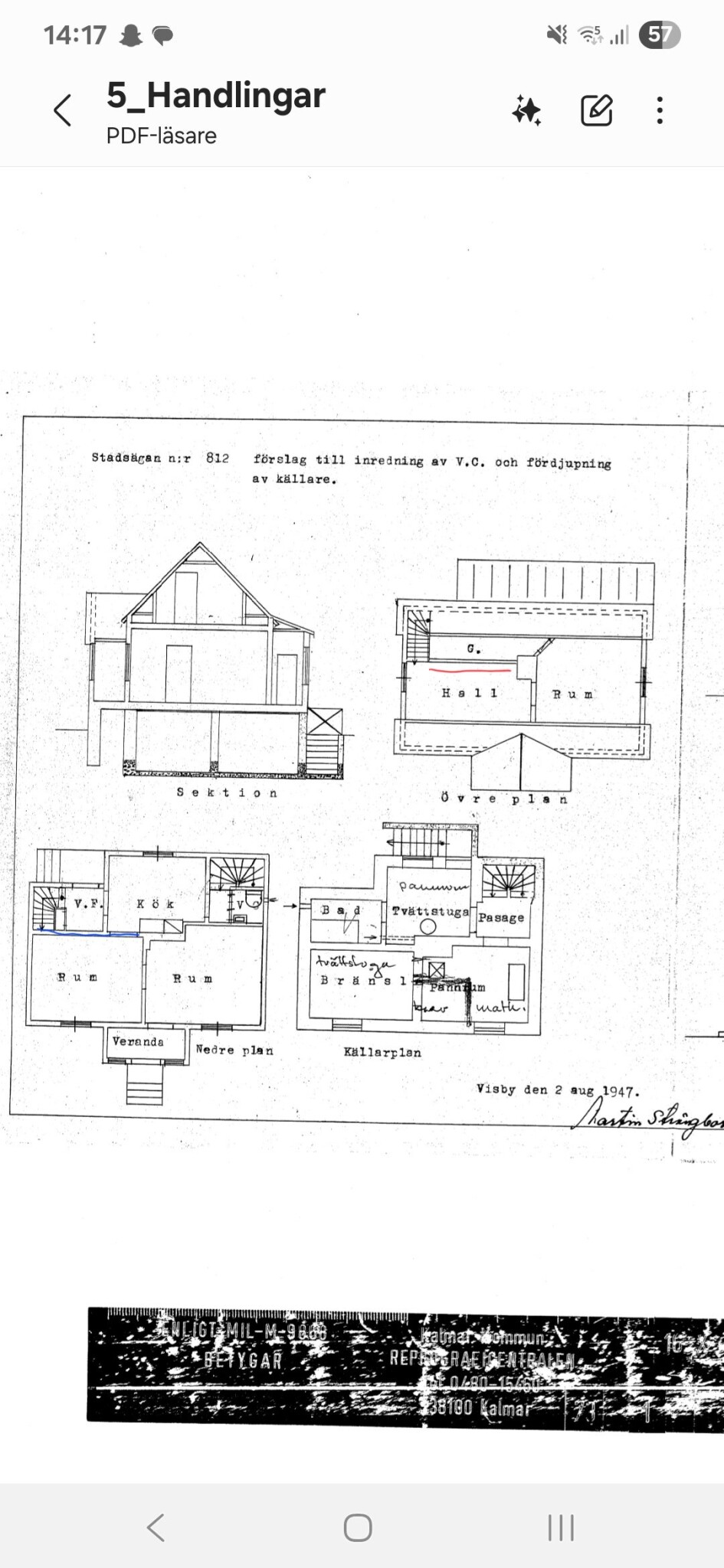

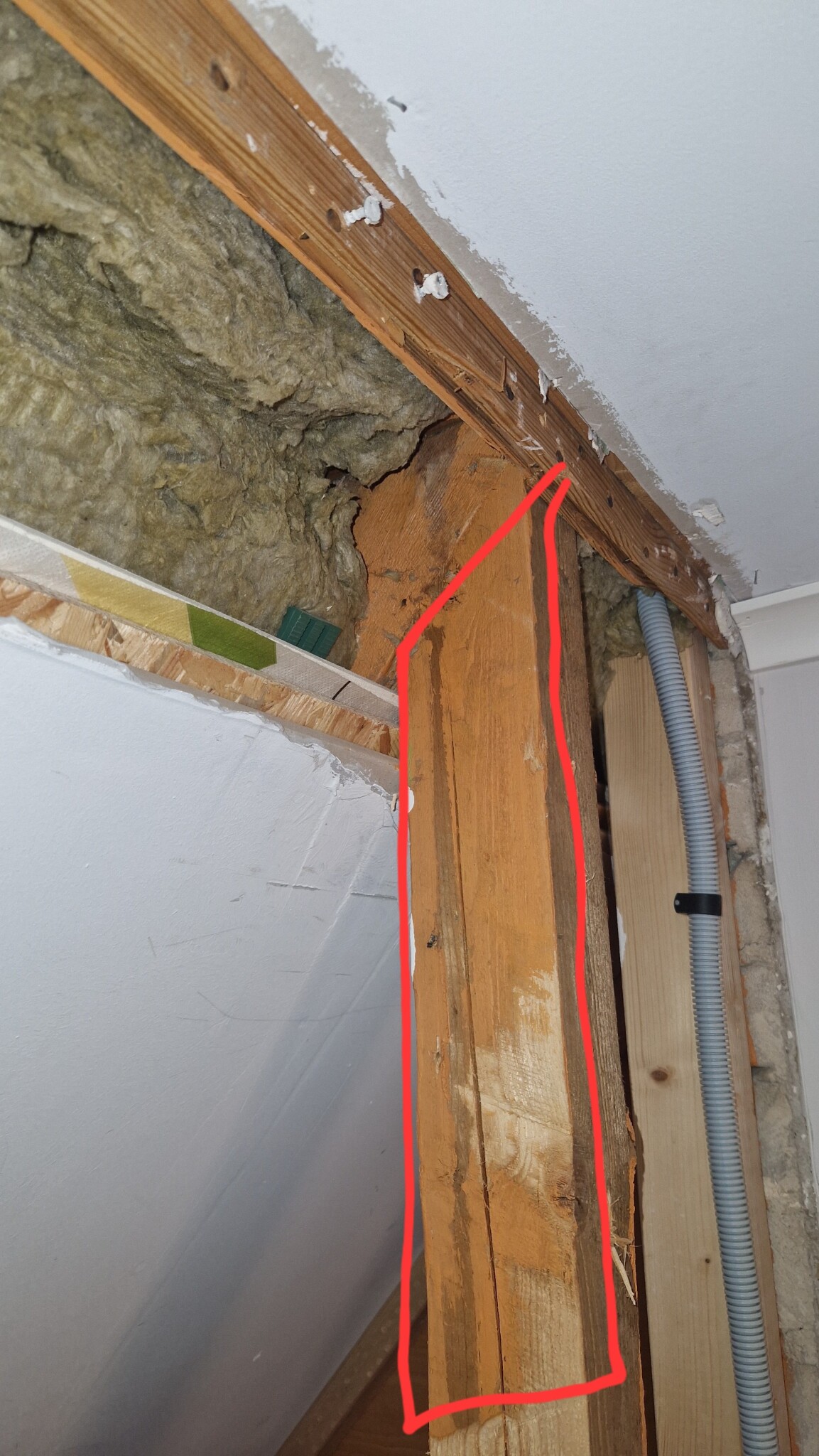

Hej. Jag bor i ett putsat trähus som är byggt 1926 och skulle vilja riva väggen in till garderoben för att få ett större rum. Frågan är om den är bärande? Jag har inte möjlighet att ta mig upp på nån vind och se hur det ser ut ovanifrån. Garderobsväggen som är på våning två ( markerad med röd på ritningen) är rakt under en annan vägg ( markerad med blå) Reglarna till garderobsväggen är 75×75 och står inte direkt på golvet utan på en planka först. Bifogar lite bilder
Tack på förhand!

Mest troligt är väggen inte alls bärande, MEN bjälklaget, som syns på bild tre, är troligen en del av takstolskonstruktionen och ÄR bärande.
Det är ofta så i lösningar med en kattvind/inbyggd garedrob, att man satt igen med skivor och exytrareglar som inte har med den bärnade konstruktionen att göra, men man får inte utan vidare ta bort de delar som tillhör takstolarna utan att räkna på det och växla av. Det finns exempel på när det har gjorts och hela hustaket satt sig...

Väggen är uppreglad med tre reglar som alla tre fäster i vad som ser ut som takstolar på bild tre. Är den lodräta regeln en del av bjälklaget? 😊
Den där ser definitivt ut att ingå i bjälklaget (takstolarna)
