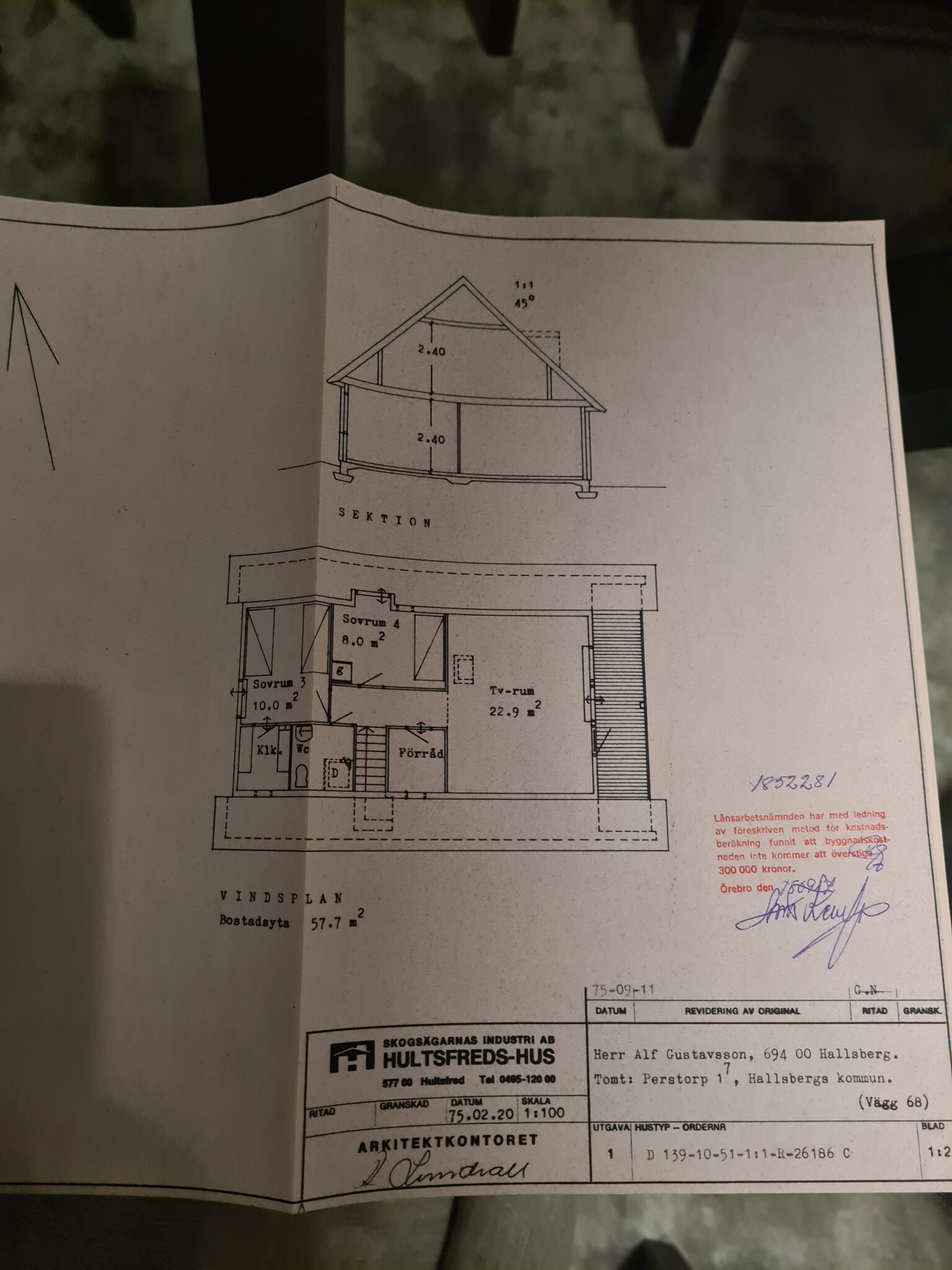

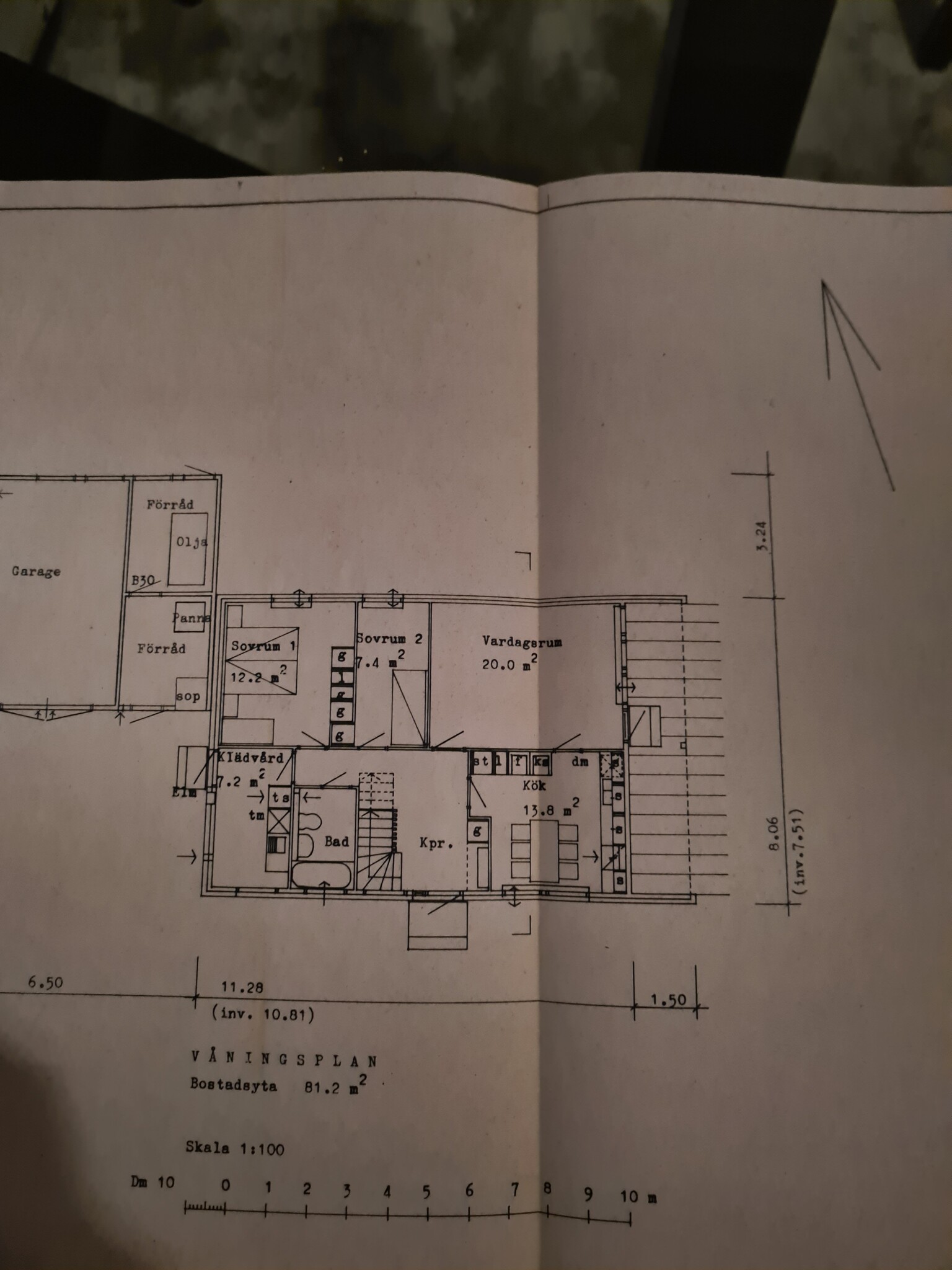

Vill öppna upp mellan köket och vardagsrummet Ritning över våningsplan med kök, vardagsrum, sovrum och garage, skala 1:100.
Planritning av vindsvåning visar sovrum, förråd och tv-rum. Diskussion om att öppna upp mellan kök och vardagsrum.

Den är mycket bärande.

Ser ut att vara bärande.

Mats-S
Bärande, takstolarnas underarmar (golvbjälkarna på övervåningen) går tvärs över köksväggen som du vill ta bort.

Den är bara 8 cm tjock, det är därför jag undrar om den verkligen kan vara bärande
Spelar ingen roll någon har räknat på att det räcker men i och med att du har övervåning med ca 8m spännvidd mellan ytterväggarna så är den bärande..
Det går att lösa med en balk som ersättning för väggen, men då måste du ta hjälp av någon kunnig som kan räkna ut hur konstruktionen ska vara dimensionerad.
