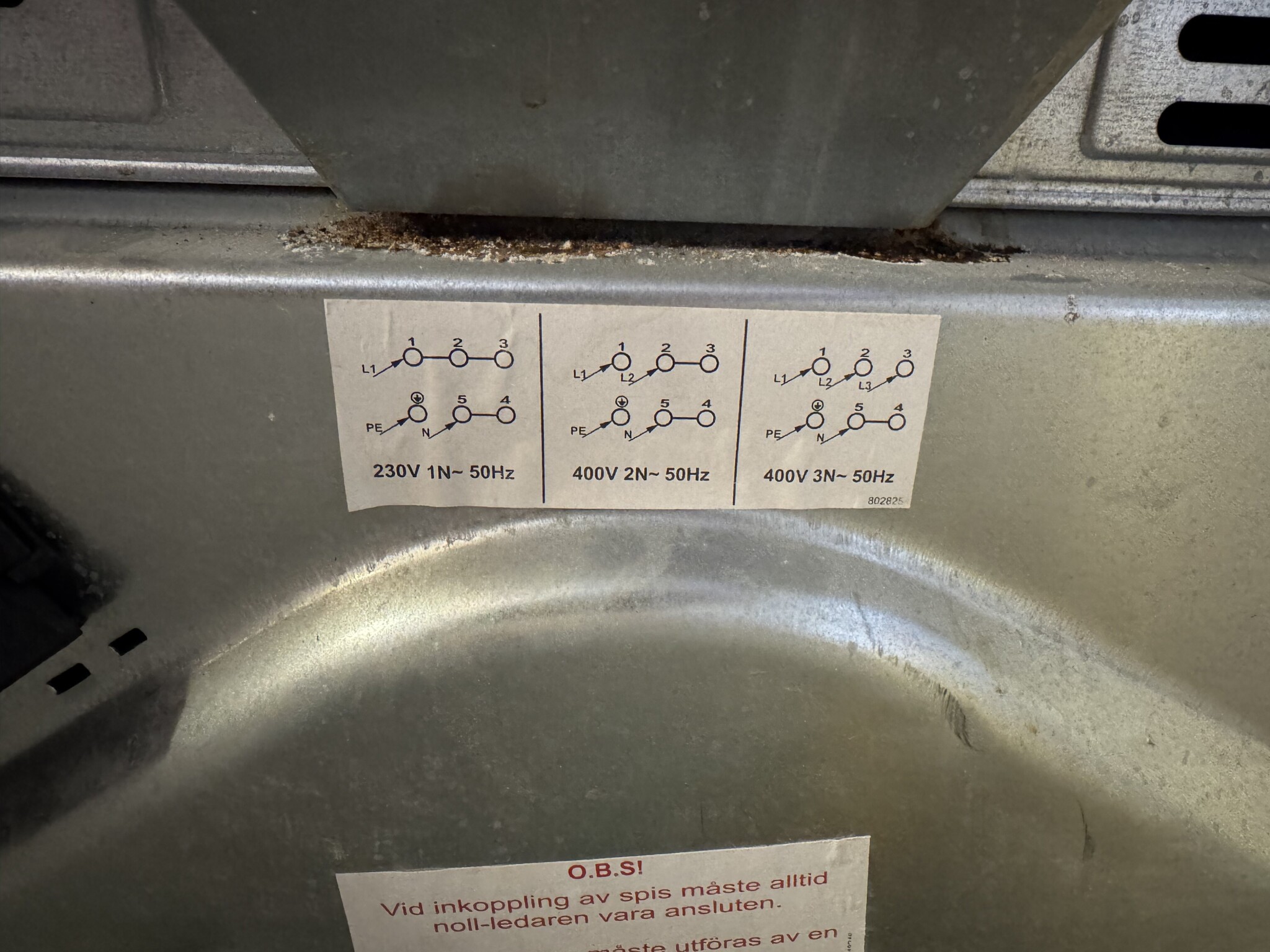

Hur som helst. Vid köp uppgav säljaren att spisen var skakig, vilket jag accepterade vid köp. Det var förrförra ägaren som satte in spisen, och jag börjar nu misstänka att den är trefas. (Granntanterna skvallrade på städdagen om att han tydligen var väldigt egensinnig.) Bifogar foto av etiketten på spisens baksida.
Så till den egentliga frågan. Spisen ska förstås ut, men hur säkerställer jag att nästa spis blir rätt? När jag söker på spisar kan jag sortera på spänning 230 el 400 V, däremot aldrig något om enfas el trefas (eller tvåfas?!)

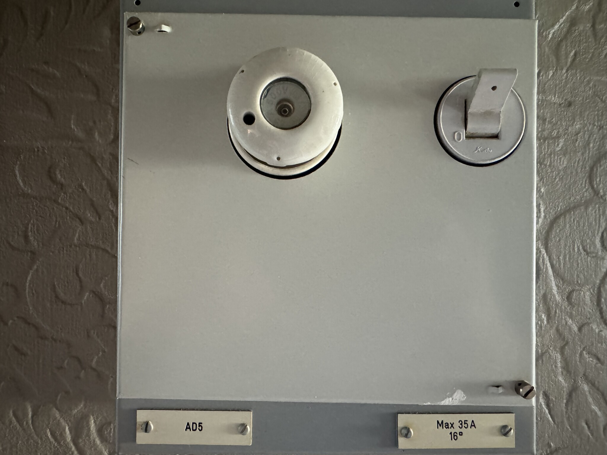

Min hypotes är att jag är hemma om jag köper 230 V. Är det rätt tänkt? Bifogar även bilder på elcentral, anar att svaret finns där.

  • Etikett på baksidan av spis med kopplingsschema för 230V 1-fas, 400V 2-fas och 400V 3-fas, samt varningsmeddelande om inkoppling.
  • Elcentral med två runda säkringshållare och märkning "Max 35A", monterad på en vägg med strukturtapet.

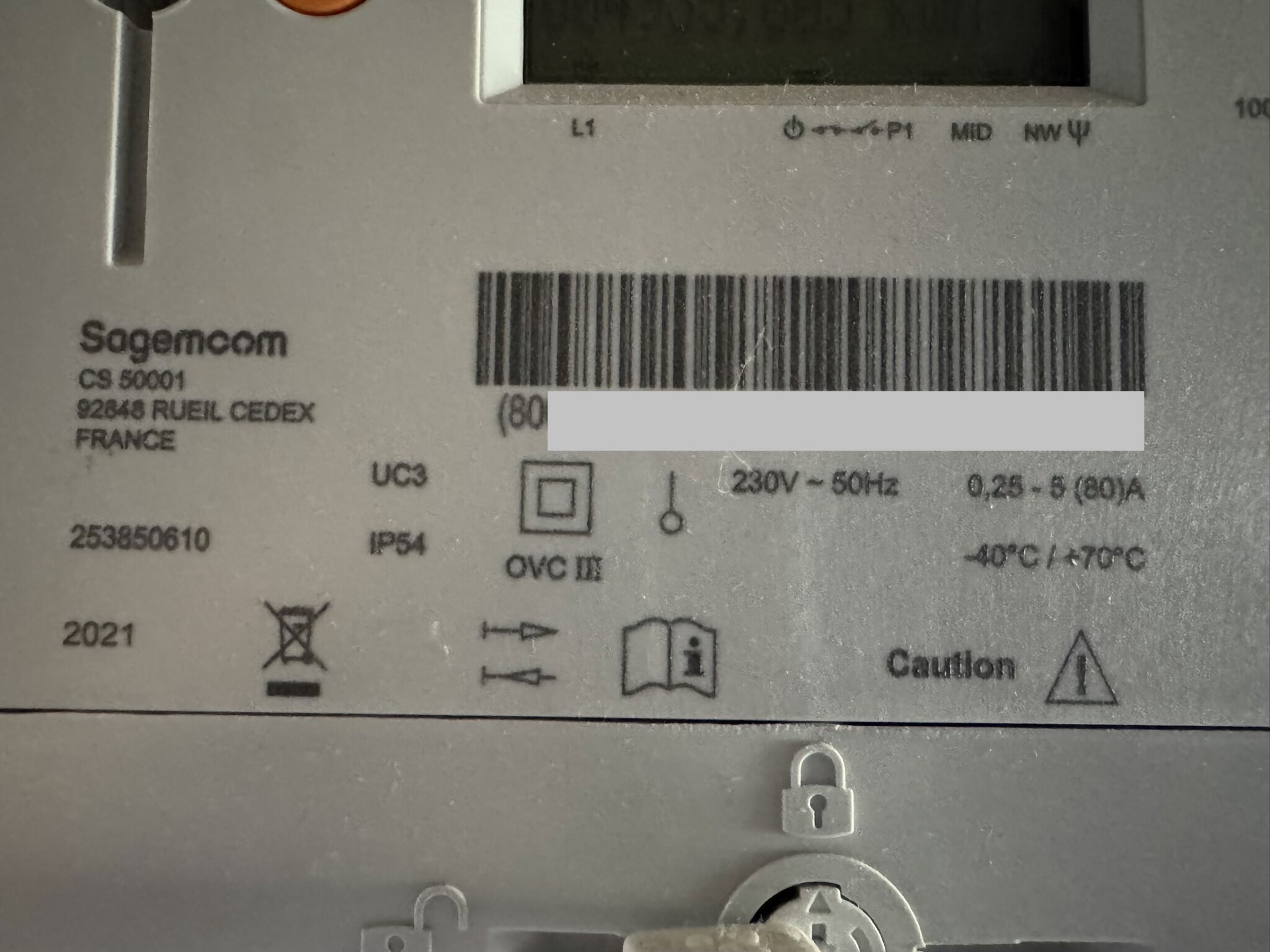

  • Etikett på baksidan av elektrisk spis, med information om modell, tillverkare, och elektriska specifikationer som 230V, 50Hz.
230V=enfas. 400V=trefas. Du har bara en säkring, så det är bara en fas. Hur spisen ansluts borde du kunna se enkelt om du drar ut den (som du gör under veckostädningen)
Ja. En "230 V" spis kan anslutas till enfas, tvåfas eller trefas.
Man ser för lite, men av det som syns verkar du ha enfas.
