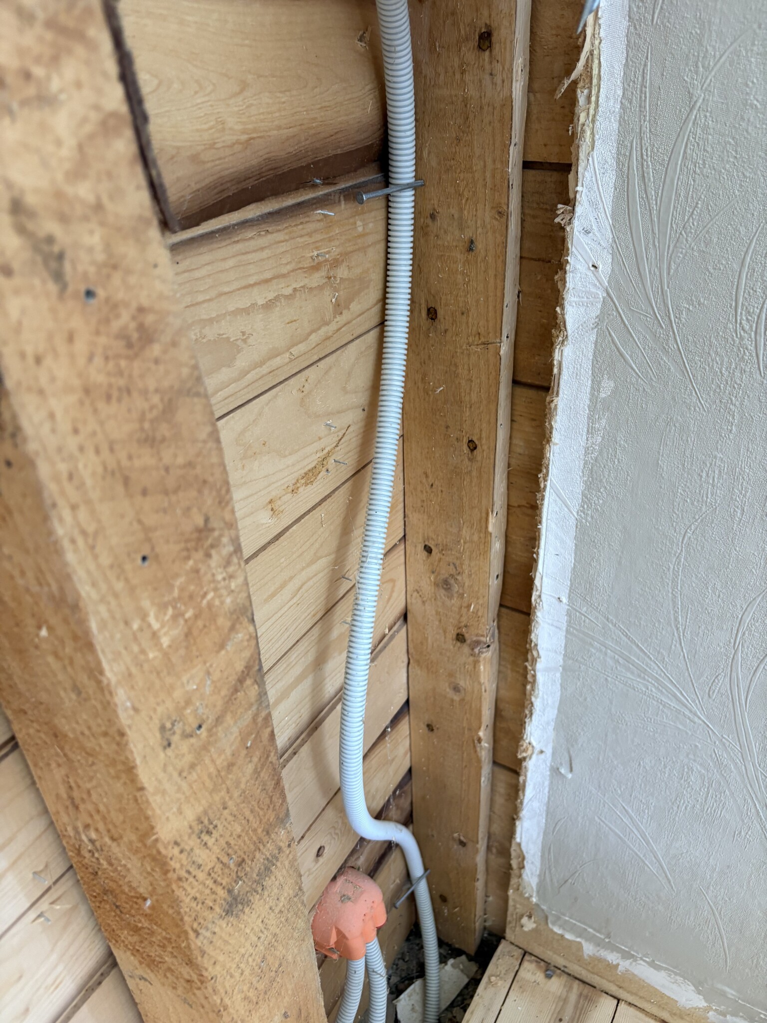

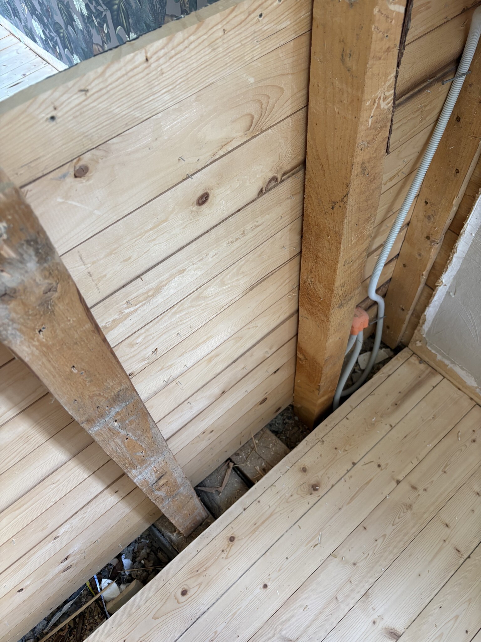

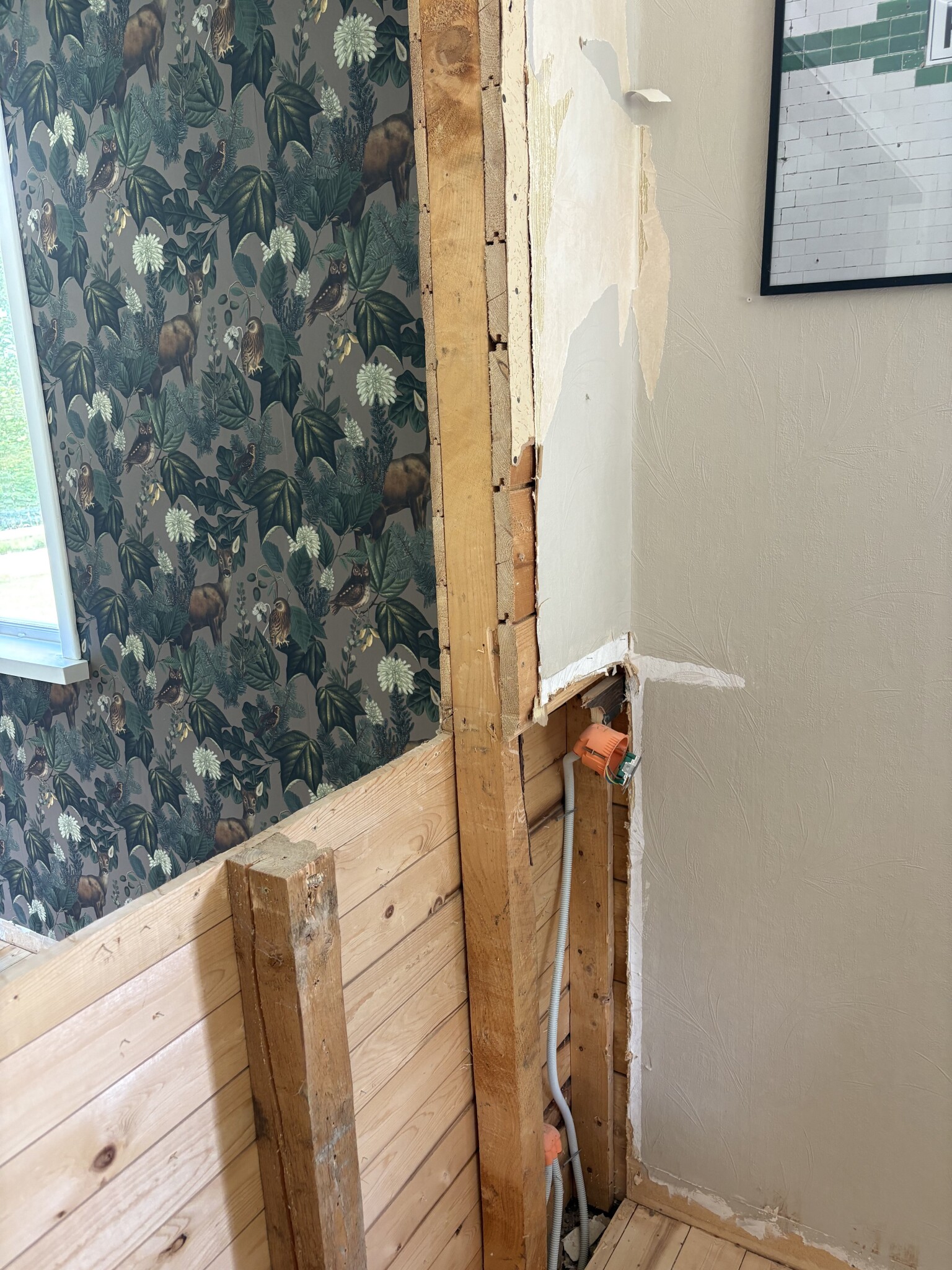

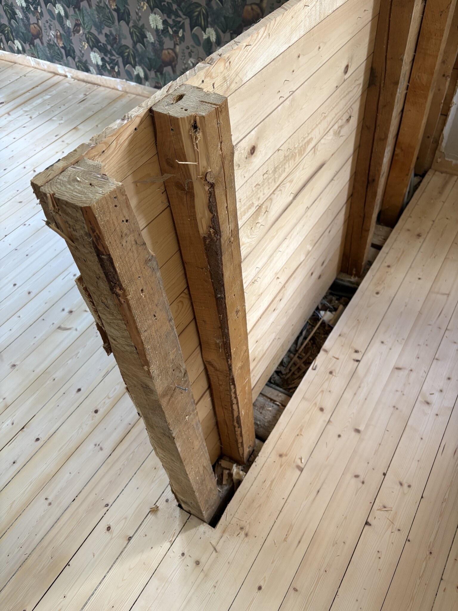

Första hus ägare här!
Huset är från 30-40 talet och förra ägaren rev en del av en vägg mellan matsalen och vardagsrummet och gjorde en bardisk. Denna var vi inte intresserad av och har börjat nermontera. Men, det hade varit snyggast att göra väggen mellan matsalen och vardagsrummet helt rak, alltså ta bort väggen hela vägen in till ytterväggen. Men hur vet vi om den sista regeln är bärande? Den är lika stor som de andra som förra ägaren har sågat ner halva på. Tusen tack för hjälpen! 🙏

Det ser ni på sektionsritningen.
Nåväl, vad är det för takkonstruktion och vilken ledd går takåsen relativt den här väggen? Hur många våningar?
Tack för svar! Det är 1,5 plans villa, så ovanför denna väggen är det bara golv, regeln går alltså inte hela vägen upp i taket på huset. Några ritningar finns tyvärr inte till detta gamla hus..
Går takstolarna i samma riktning som golvbrädorna eller vinkelrätt mot dem?
Jag skulle bli förvånad om det gjorde någon större skillnad att ta bort den sista stående regeln, om väggen hade någon bärande funktion skulle det ha satt sig redan när föregående ägare började riva i det.
Vad gäller ritningar så kan det finnas hos kommunen, iaf om det är byggt i tätbebyggt område. Ring kommunens växel och fråga!
Hus från den tiden är inte alltid byggda på samma sätt som från 50-talet och framåt. Man kan därför inte lita på att bärande väggar går ungefär längs taknocken. Man får ta reda på hur bjälkarna i bjälklagret ovanför den aktuella väggen går och om de då går på ett sånt sätt att de vilar på väggen. Det kan även vara så att bjälkarna går i olika riktning i olika rum.
Sen finns det även stabiliserande väggar, och då särskilt väggdelar närmast ytterväggen, som är till för att förhindra att ytterväggen viker sig utåt.
