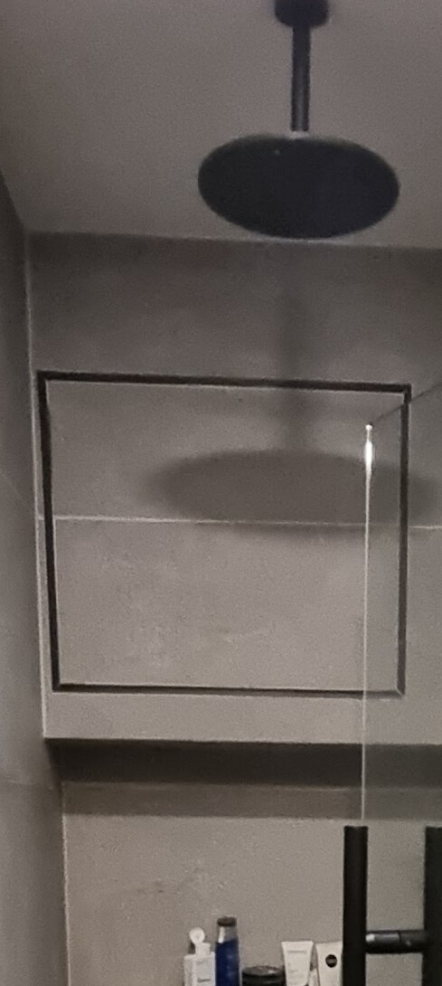

Vi tyckte alltid den svarta ramen var så ful men fattade inte att den faktiskt hade ett syfte. Så här såg den ut (ledsen för dålig kvalitét):
Nu till bekymret, eftersom som den är i duschen så måste vi säkra gliporna från vatten, och vi måste kunna öppna den ifall något behöver fixas där inne. Jag tänkte först foga gliporna som vanligt och ta smällen den dagen jag behöver öppna. Det blir ganska mycket fog, och kommer att ta tid att få bort men den skulle bli mycket mer anonym än innan. Det är kanske värt besväret om den bara behöver öppnas för underhåll var 8e-10e år eller så?

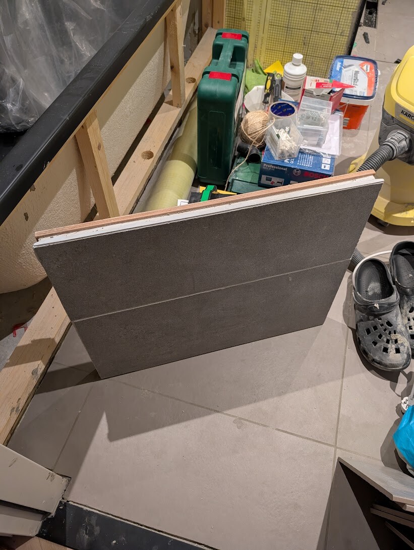

Tyvärr dokumenterade jag aldrig hur ramen satt från början eftersom jag bara slet ut allt utan att veta vad det var. Det ser ut som en list som var fäst ovanpå kaklet? Jag ser dock inget spår av klister eller så på det gamla kaklet så jag fattar inte riktigt hur den satt där. Här är en bild på luckan med det gamla kaklet på. Den fästs i väggen med starka magneter:
Jag undrar om någon kan komma på en annan lösning som är så anonym som möjligt? Eller samma lösning kanske om jag inte har något annat val. Har ingen aning om hur jag ska fixa det här faktiskt.

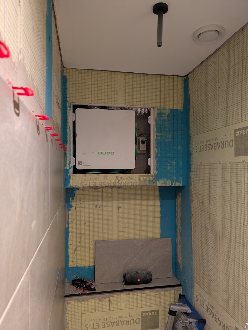

Så här ser hålet i väggen ut just nu:

Oj, det var ett märkligt ställe att ha en sådan apparat på, eller ett märkligt ställe att bygga en dusch på, beroende på vad som satt där först.
Jag har svårt att tro att man kan få det ”tätt och godkänt” och ändå kunna öppna den. Just nu har du ju ett gigantiskt hål genom tätskiktet. Vanligtvis nipprar man över skruvhål genom tätskiktet och tätar med silikon, men det här är ju en annan kaliber…
En variant hade ju varit att sätta tätskikt även inuti lådan, men då har du istället ett eluttag i duschzonen som inte kan vara där.
Glasskiva framför hela väggen?

Jag tror den sitter ju där för att det går ett schakt bakom väggen rakt ner och rakt upp till grannen över. Så det är väl smidigast ställe för luften att färdas. Men ja, märkligt och ganska osäkert ställe att ha duschen/luckan på.F fredrik.johansson skrev:Oj, det var ett märkligt ställe att ha en sådan apparat på, eller ett märkligt ställe att bygga en dusch på, beroende på vad som satt där först.

Det behöver inte vara tätt enligt svenska regler. Jag bor i utlandet med lite mer relaxed regler. Den tidigare luckan höll det torrt och fint. Ser inga fuktskador alls på själva luckan eller området kring det (som är byggt av trä) så den tidigare lösningen verkar ha funkat ypperligt.
Jag bor i en brf, med två medlemmar. Men som sagt. Alla lösningar är bra, jag behöver inte följa svensk standard
Det är möjligt. Huset är 8 år gammalt men vad jag vet så har det inte bytts än. Grannen har en likadan och han har bytt sin en gång (nyligen) så jag gissar på att det rör sig omkring den mängden år/tid. Säg att det är 6 år mellan varje byte i lite extremare fall.useless skrev:
