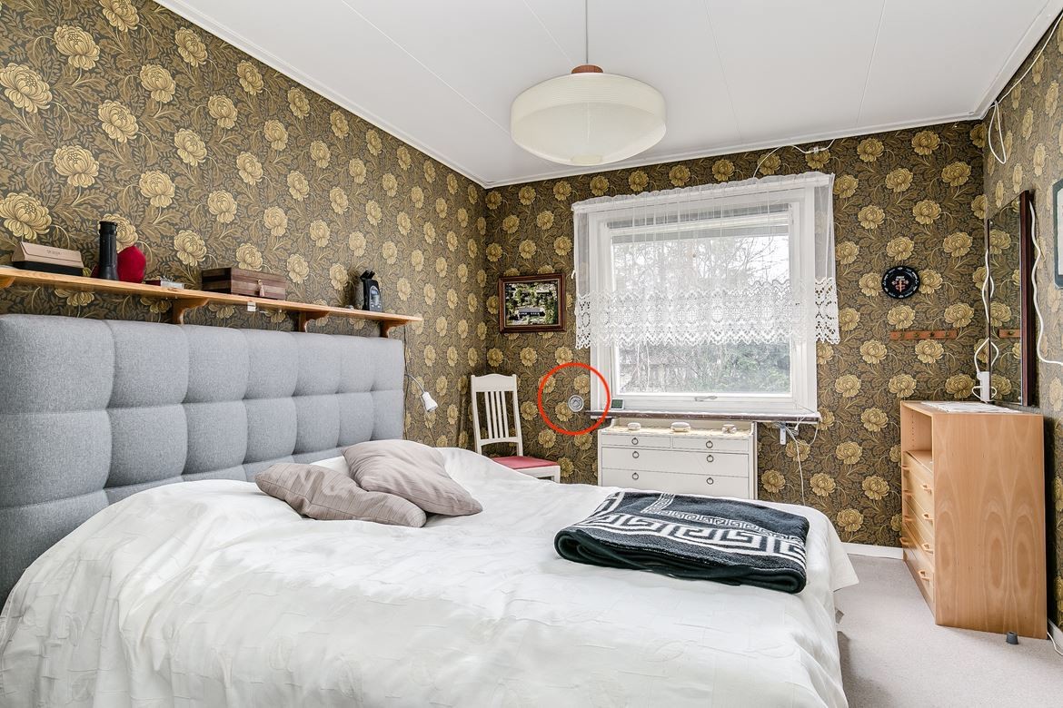

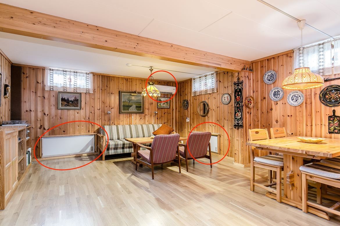

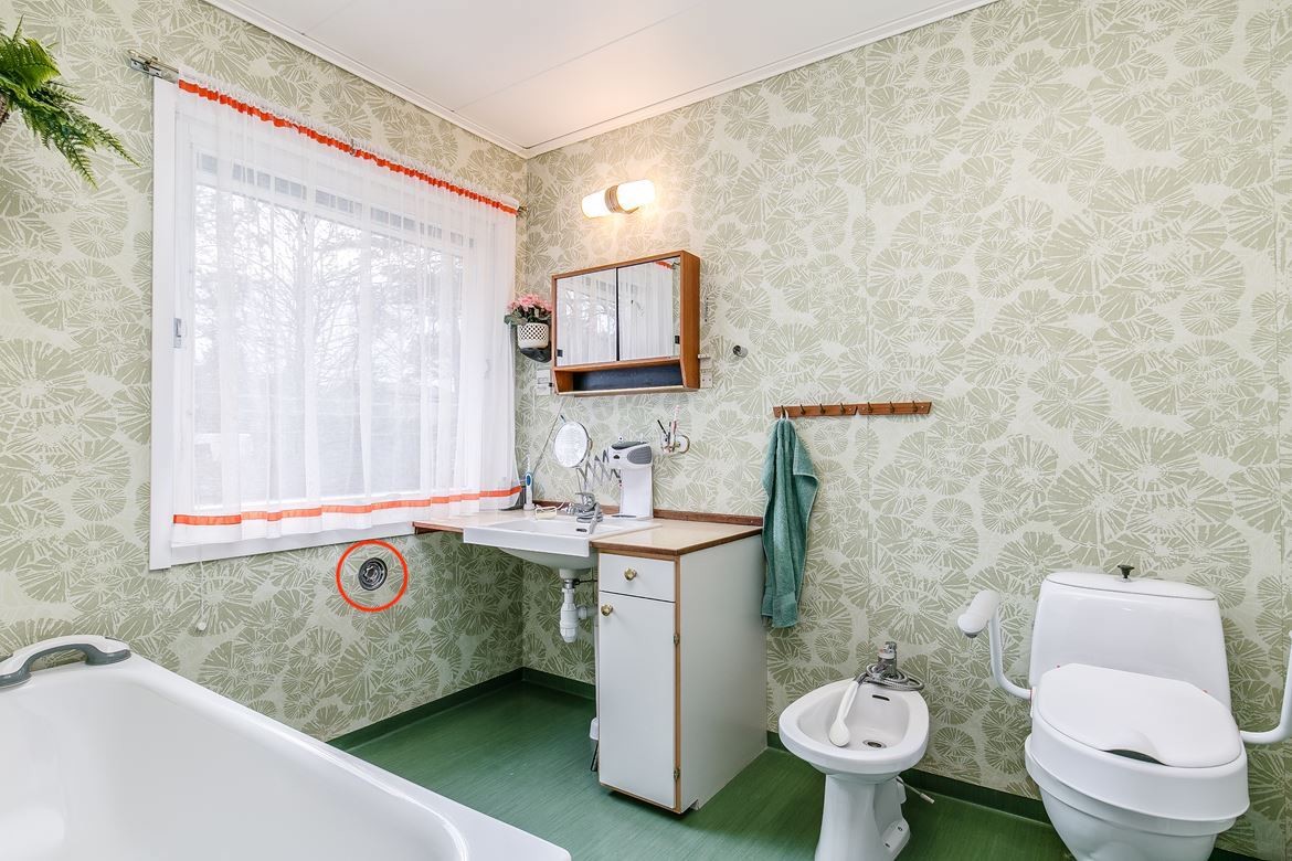

Vi är sugna att lägga bud på en villa med källare. I beskrivningen står det:
UPPVÄRMNING
Bergvärme (2001), luft-luftvärmepump, direktverkande el.
På källarvåningen är det el-element i samtliga rum och i ett rum luftvärmepump. Men på övervåningen kan jag inte se ett enda element. Huset är från 1973. Vad tror ni bergvärmen fyller för funktion? Står inget om golvvärme..
FTX är det inte heller eftersom det står:
VENTILATION
Mekanisk frånluftsventilation

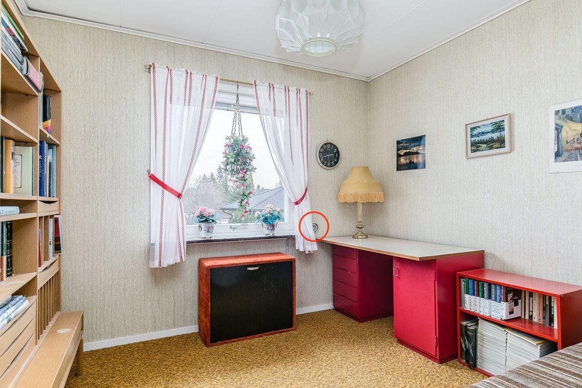

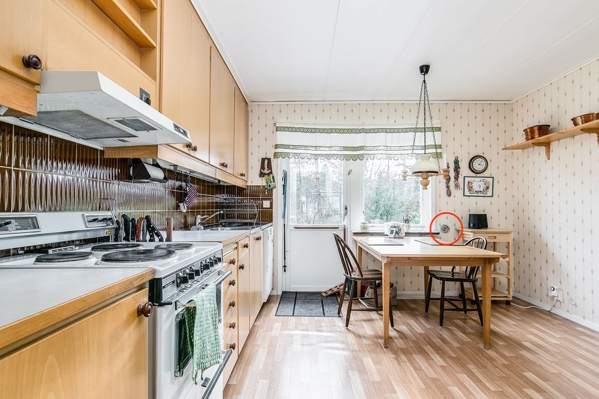

Klistrar in lite bilder. Någon som vet vad de mystiska hålen bredvid fönstrerna är? Är det luftintag tro?
Vi kommer att kontakta mäklaren för en visning men hoppades få lite input innan måndag.

Mäklare jobbar ju normalt på söndagar så det bästa är väl att fråga hen idag.
Nu går det ju inte att förstora upp bilderna så man verkligen kan se vad det är för hål i väggarna men det ser inte ut som friskluftsintag och är dessutom inte på platser där man brukar ha dem. Mitt ovanför vardagsrumsfönstren finns det något vitt, det är nog troligare att det är friskluftsintag. Men -73 förlitade man sig ofta på att fönstren var tillräckligt otäta för att det skulle komma in luft där, samt vädrade ofta.
Man prövade en del alternativa uppvärmningssätt på den tiden bland annat med att låta pannan värma luft som sen skickades ut i rummen t.ex. i springor framför fönstren men dina okända hål är kanske samma sak.
