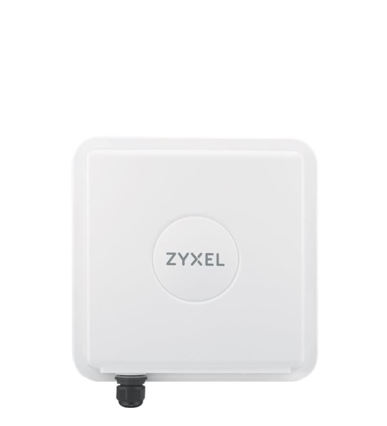

Denna 4G router, Zyxel LTE7480-M804, för utomhusmontage blir min favorit för den med extra krav på bra mottagning och dessutom är den prisvärd.
Produktegenskaper
- 4G LTE-A Cat.12 med upp till 600 Mbps datahastighet
- Inbyggd 4x4 MIMO riktantenn med hög förstärkning på upp till 8 dBi
- Inbyggt brygg- och routerläge
- IP68 utomhusvänlig design
- Alternativ för vägg- och stolpmontering
- Standard 802.3af/at PoE
- Gratis app för att hitta den bästa installationsplatsen
- Fjärrstyrning
