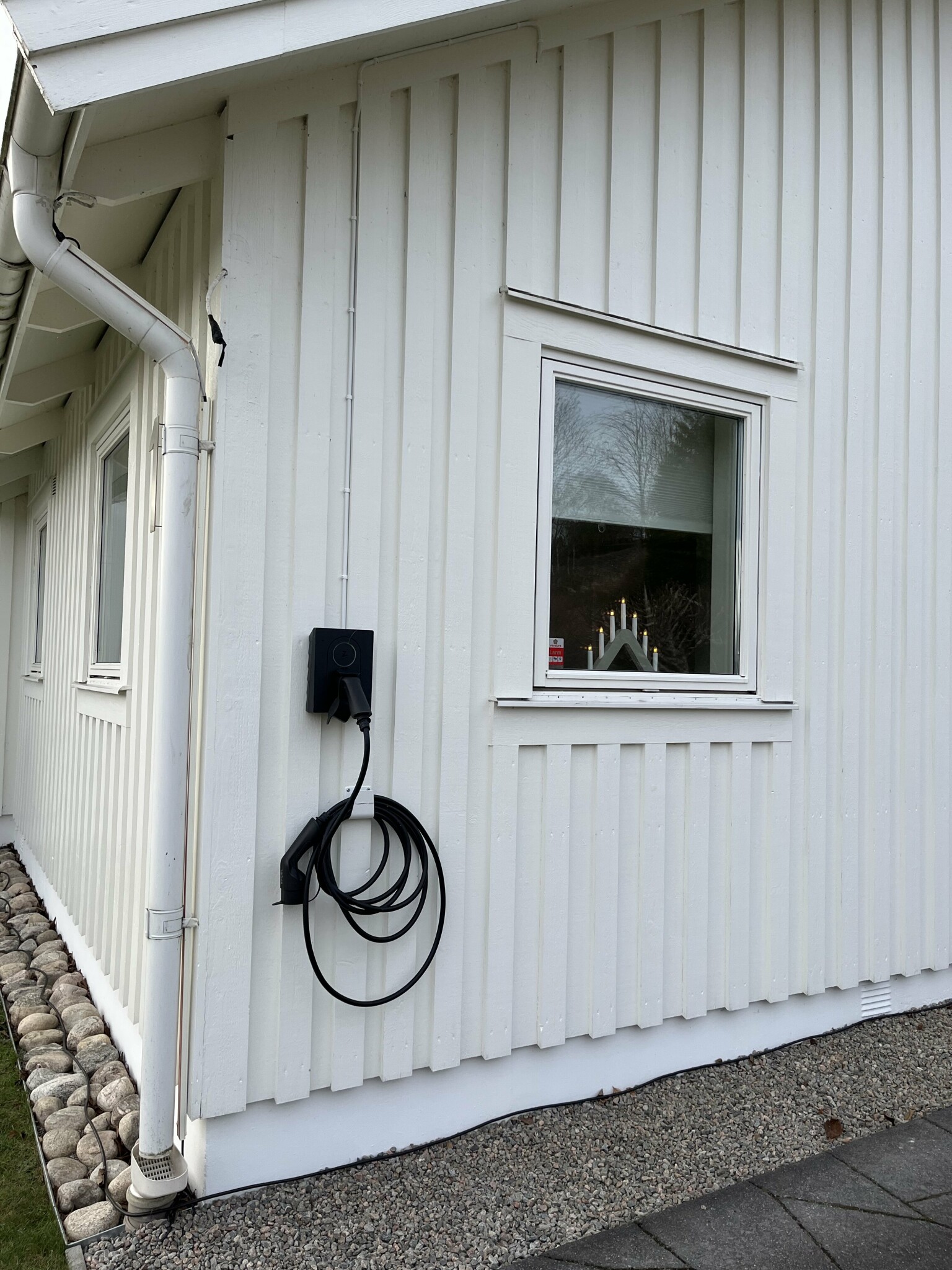

Atom
Så här gjorde vi. Ca 15 m kabel på vinden då elcentralen är inne i huset, sedan ned längs med en planka. Visst, man ser kabeln, men inget som stör mig i alla fall. Finns provisoriska lösningar på bilden som stör mig mer. 😆
  • Vit yttervägg med elcentral och hängande kabel. Kabeln löper nedför väggen vid ett fönster, monterad längs en list. Provisoriska lösningar syns.
