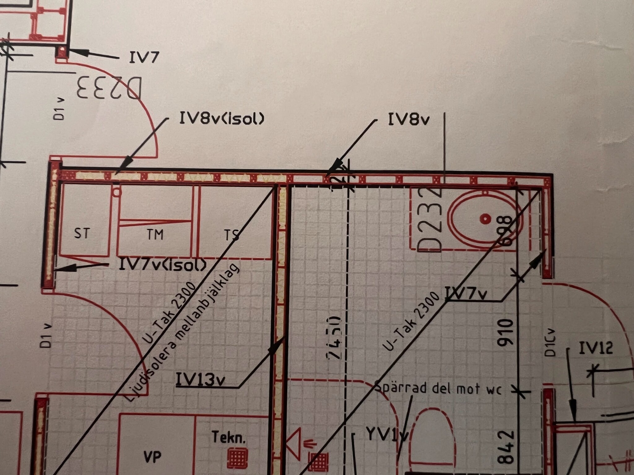

Hej, jag bor i ett radhus (Folkhem) från 2012 och har ritningarna. Jag skulle vilja ta reda på om innerväggarna består av enkel eller dubbel gipsskiva och/eller nån form av träskiva. Detta för att jag ska sätta upp ett Elfa hyllsystem i vardagsrummet som kommer få ganska hög belastning. Är det någon som kan utläsa det från bilderna nedan? Tacksam för all hjälp
Det gäller väggen mot badrummet (IV8v)
Här är samma vägg från annan del av ritningen. Denna plus ytterväggarna är rödmarkerade. Framgår inte i text på ritningen men det kanske indikerar vilka väggar som är bärande?
Hej, det borde finnas en ritning där väggtypernas uppbyggnad är angiven och där får du leta efter IV8v. Det kan stå en hänvisning till denna ritningen längst ut till höger på denna ritningen som du klistrat in bilderna från. Kan stå något i stil med "Vägguppställning se ritning A-43-".

Huruvida väggarna är bärande eller ej spelar i praktiken ingen roll. Ytskiktet (vanligen enkelgips, dubbelgips, gips/osb) brukar vara detsamma, om det inte är typ bärande väggar av betong.
Bäst är ju om du kan fästa skenorna, iaf någon/några av dem, i väggreglar (horisontella eller vertikala beroende på om du har Elfas bärlist eller ej). Går ofta att hitta genom att mäta (vanligen cc60) sig fram från ett hörn, eller knacka på väggen så hör du förhoppningsvis där det låter stumt=regel. Har du Elfas bärlist skruvar du den direkt i horisontella regeln som alltid finns längs upp på väggen, vid taket Finns även regelsökare att köpa för några hundringar.
Elfa bärlist: https://www.motoaction.se/barlist-e...Ouyj-e3O4g9B33Tf20N2WDFGLGz4wK6hoCOJAQAvD_BwE
I praktiken spelar inte det heller någon roll. Även i enkelgips klarar några gipsankare (undvik mollyplugg) typ ”toggler” lätt all last som en knökfull elfa-hylla innebär. Är det dubbelgips eller gips/osb kan du hänga hela familjen i ett gipsankare. Har du inte bärlisten är det bäst att låta väggskenan vila på golvet/golvlisten så minimeras skjuvkraften.
Gipstoggler: https://www.ahlsell.se/products/infastning/montagedetaljer/skivinfastning/310897/
Ps: Bara att borra ett litet hål i väggen där du planerat att sätta skenan så ser du hur väggen är beklädd. Hålet döljs ju sen av skenan. Är det osb under gipset ser du det också på borrspånen. Är det bara gipsdamm och du är osäker kan du ta tex ett gem, räta ut det och vik ena änden som ett litet L, sen stopppar du in L:et i hålet och drar gemet utåt/mot dig. L:et hakar då i den inre gipsskivan och du ser då om det är enkel-/dubbelgips.
