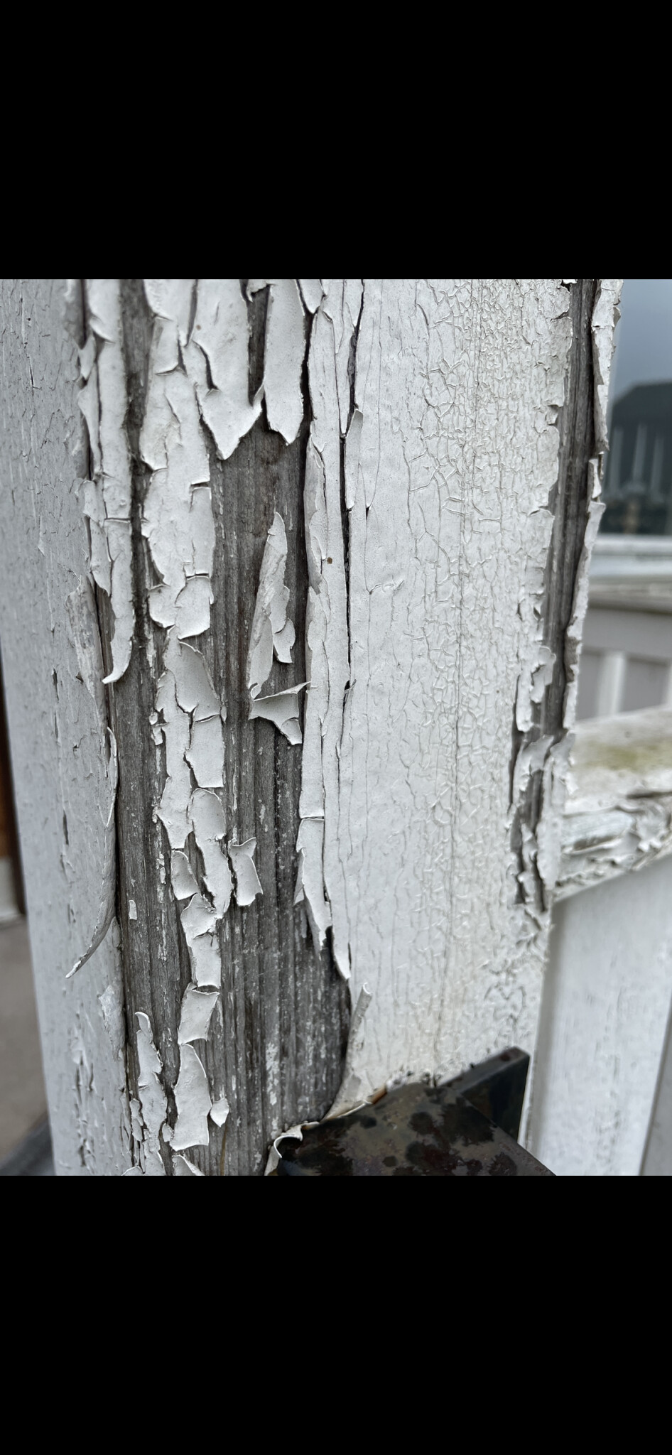

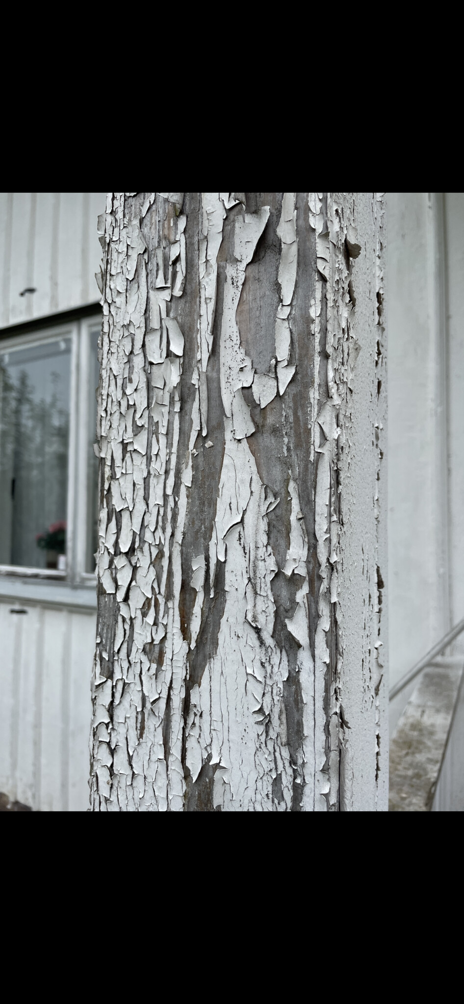

Har ett hus där jag känner till historien ganska bra, men inte exakt vad man målat med. Sedan 40 år tillbaka i tiden så har huset målats ganska sällan och jag kommer ihåg det som ofta med sprucken färg med synligt trä i bakgrunden. Brädfodringen är förmodligen ca 100år men fortfarande inte rutten, enligt 2st snickare. Nu vill jag måla det ordentligt och står lite handfallen. Vad är era bästa tips för att undvika denna spruckna färg i framtiden? Analysera befintliga brädor på något sätt? Se bilder. Huset tror jag är ommålat för ca 10-15 år sedan av en firma. Är det att man målat på ”dött” virke utan att slipa bort det gråa virket eller att det någon gång målats med linoljefärg och sedan övermålats med alkydfärg eller akrylatfärg? Tacksam för tips, skall oxå såklart prata med en färghandlare, men alltid skönt att ha en second opinion.
  • Flagnande färg på en gammal träfasad, avslöjande exponerat trä under ytan. En fönsterkarm syns i bakgrunden.
  • Närbild på en träbeklädnad med sprucken vit färg som flagar av och blottar grått trä under, sannolikt en del av ett äldre hus.
Detta såg ut som betydligt längre sedan än 10-15 år sedan... typ +40 år. Så det är inte omöjligt att det är linoljefärg i ursprungliga målningen då jag har förstått att 'en gång linoljefärg, så får man fortsätta med linoljefärg, om det skall sitta kvar'
det är nog analys som gäller här för att veta vad det är för färger och vad som är insuget i träunderlaget.
