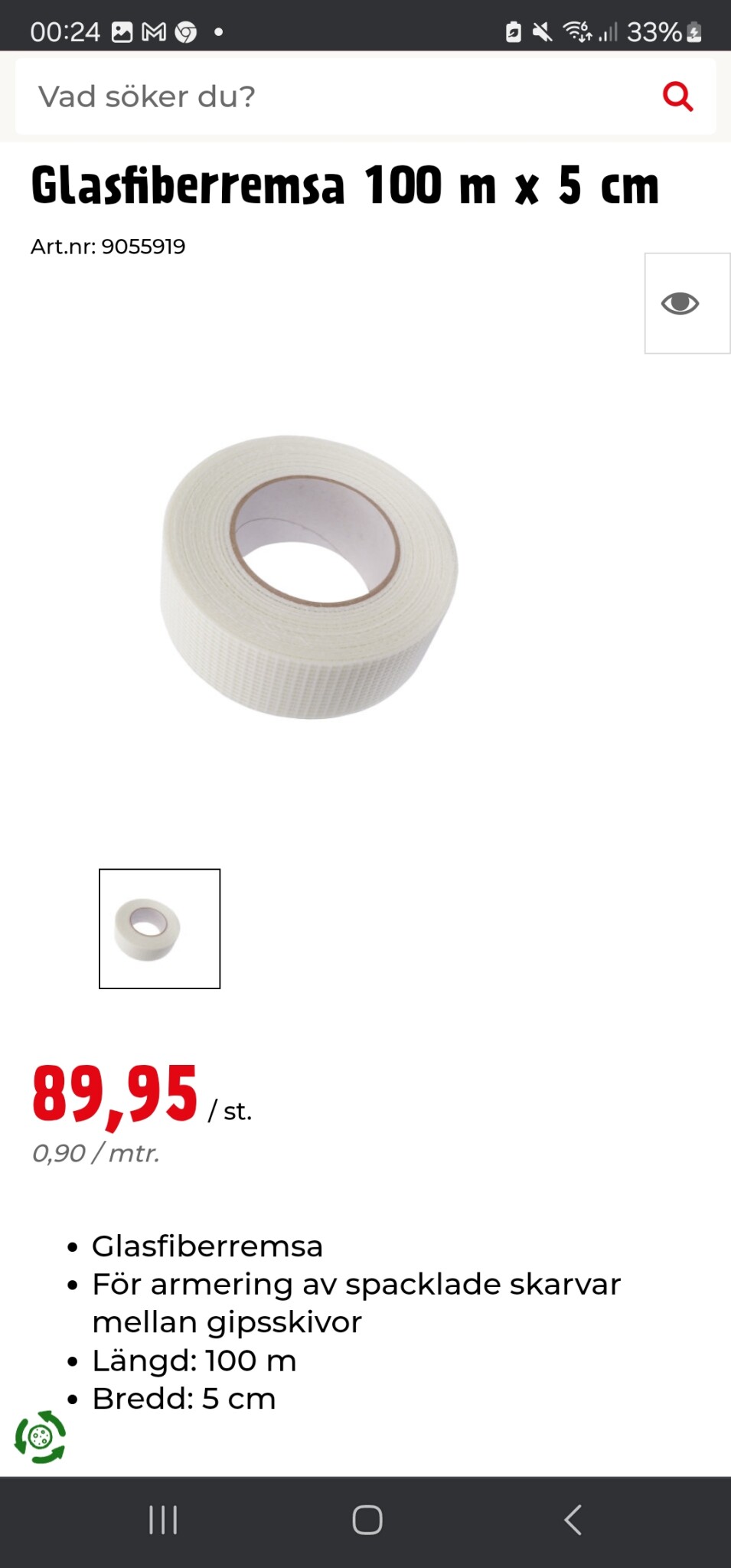

Nissens Nissens skrev:
Man spacklar ju in pappersremsor i hörnen. De försänkta kanterna skall vara där. 😊 Remsorna är till och med ”knäckta” i förväg för just det.
Jag använde rutiga håliga remsor. De är dock 5 cm breda. Men försänkningen är 10 cm? Hur går det ihop?🤔
  • Glasfiberremsa 100 m x 5 cm visas i bild med priset 89,95 kr/st. Den används för armering av spacklade skarvar mellan gipsskivor. Art.nr: 9055919.
