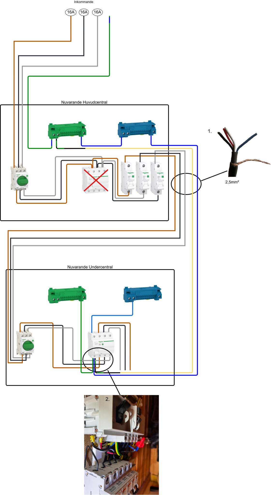

Jag har ju även ett annat hus med en UC. Jag tänkte först att det inte skulle vara några konstigheter, att man bara kopplar om lite och lägger UC:n före JFB. Men när jag öppnade UC såg jag att matningen är en kabel utan jord och att det är kopplat lite UDDA på JFB:n – i alla fall i mina ögon (Bild 1). Vad tycker ni?
Min fråga är då: hur gör man för att inte behöva byta den befintliga kabeln (som är typ en sån som visas i bild 1)? Den enda lösningen jag kommer på är att skippa en fas och använda den som jord, men vet inte om det är bästa sättet. Hur skulle ni ha löst det?

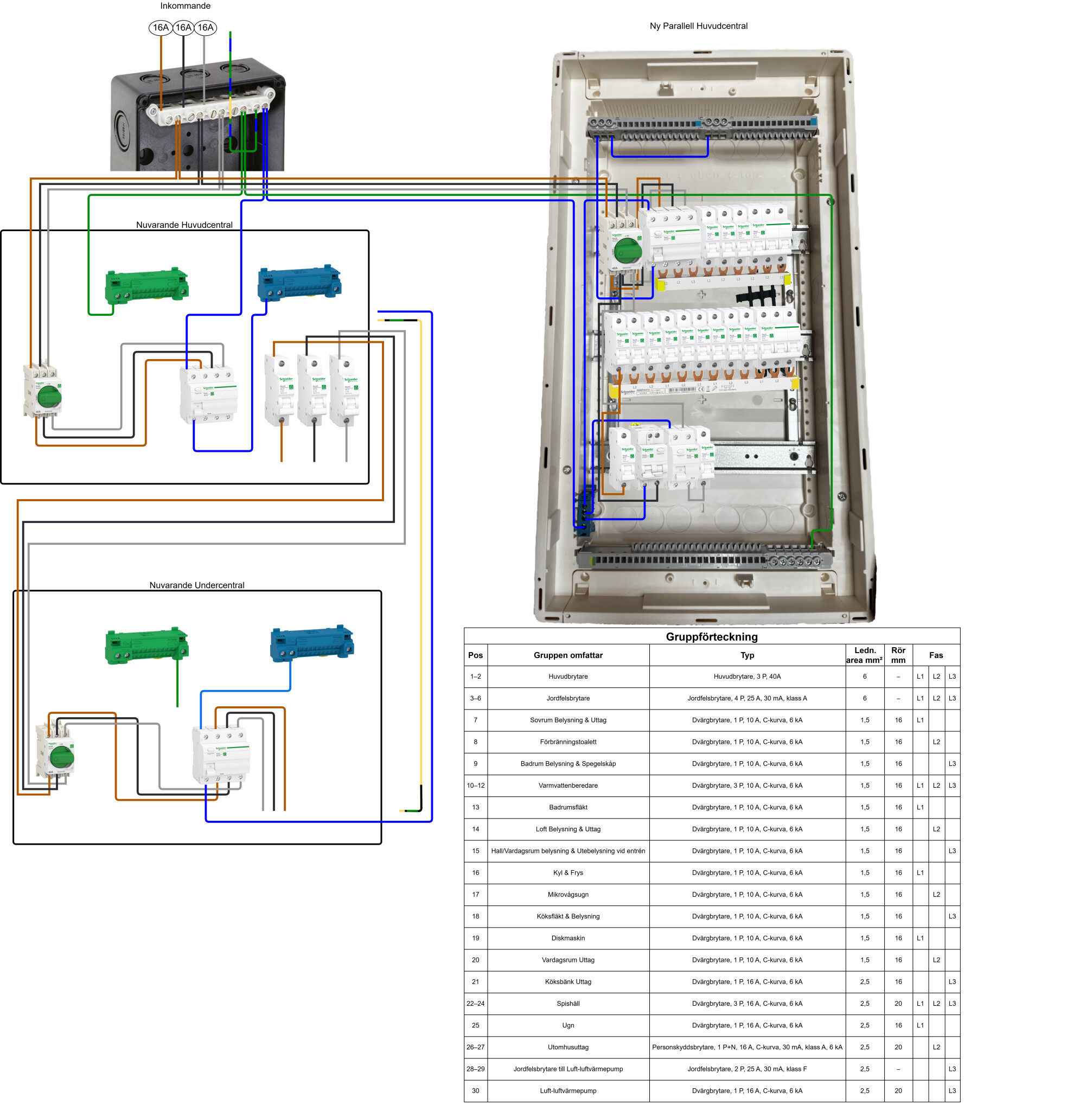

Om kabeln ändå måste bytas så byter jag nog till en 5G6 där också, och kör den som en parallell HC istället. Kan man då ha tre 6 mm² under en skruv i A-box plinten (Bild 2)?

Jag kan ju passa på att fråga er också som har lite erfarenhet – på bild 2 ser ni gruppförteckningen över den nya centralen i attefallshuset. Är det något ni skulle ha gjort annorlunda där, när det gäller fördelningen, val av säkringar eller ordningen på modulerna i centralen? Ni får gärna påpeka om ni ser något annat också som ni tycker ser fel ut där.
Bild 2:
Jag har nu köpt på mig material, men innan jag började tänkte jag att det var bäst att kolla lite närmare på de befintliga centralerna och hur det är kopplat. Det blir ju lite annorlunda nu när man gör om matningen till HC till TN-S och kopplar in JFB i HC.
Bild 1:
Bild 2:

Visar bild 1 din kabel mellan HC och UC såsom det ser ut idag? Du har ritat in fem ledare. Den koncentriska flätan är skyddsjord.S S0ft skrev:
Den är dock felaktigt inkopplad i UC såsom du har ringat in. Det är enkelt ordnat.
Dessa ovala plintar är förlåtande så det brukar gå bra. Men det hänger ju på att du lyckas ansluta tre ledare med god kontakt.S S0ft skrev:
I hastigheten ser det bra ut. Denna central skulle kunna användas i en större bostad! Det hade funkat med en mindre.S S0ft skrev:
Exakt, det är så det är kopplat nu och har varit i kanske 10 till 15 år. Okej, om den kan användas som skyddsjord är det ju inga konstigheter, var mest orolig att det var någon form av biledare. Tack!Bo.Siltberg skrev:
Men man kan ju undra varför elektrikern kopplade så där?
Haha, det kanske beror på att jag undviker kopplingsdosor eftersom jag inte gillar de synliga locken. Så det mesta är draget direkt, mest för enkelhetens skull också.Bo.Siltberg skrev:
