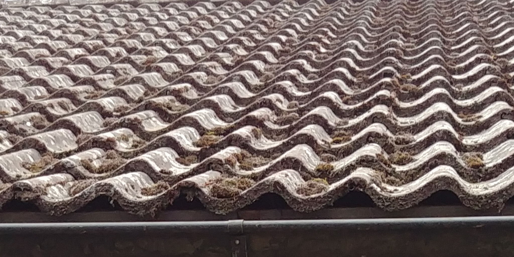

A Atom #1 Medlem · Skåne · 2 357 inlägg 21 mar 2019 18:15 Atom Medlem Skåne 2 357 inlägg 21 mar 2019 18:15 #1 Vill få dessa takpannor rena. Hur skulle ni göra? Jag har funderat på att använda Kärcher terasstvätt och 40-50 gradig vatten. Sen spraya på bensaltensid. Vilka idéer har ni? Inloggade ser högupplösta bilder Logga in Skapa konto Gratis och tar endast 30 sekunder
wildeside #2 Medlem · 3 508 inlägg 21 mar 2019 18:23 wildeside Medlem 3 508 inlägg 21 mar 2019 18:23 #2 Hetvattentvätt med tvättmedel, efter det behandla med medel mot mossa
HasseTeknik #3 Medlem · Uppland · 5 800 inlägg 21 mar 2019 18:24 HasseTeknik Medlem Uppland 5 800 inlägg 21 mar 2019 18:24 #3 Sopa och kanske använda stålborste på ändarna - sedan spray.
