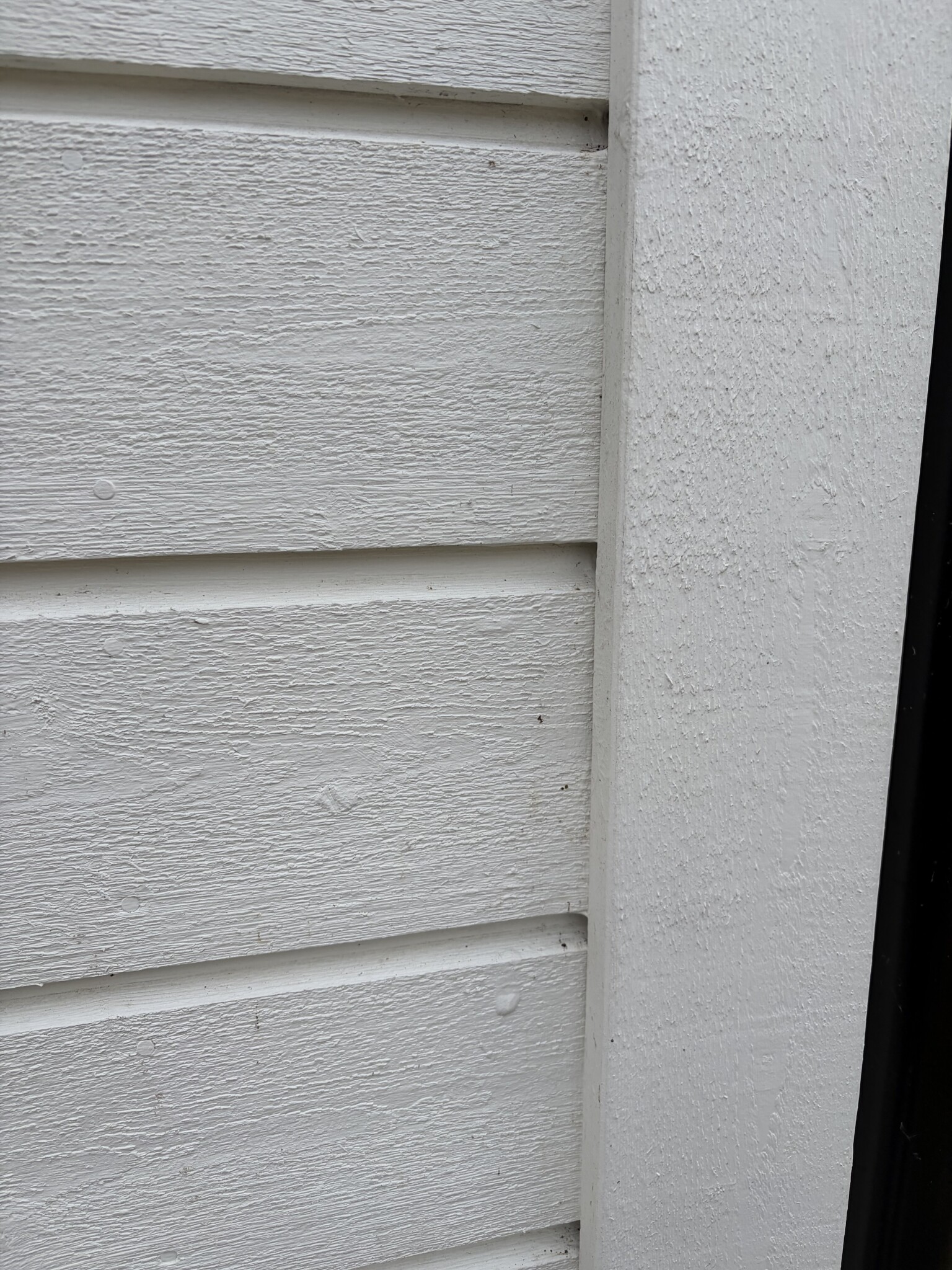

Vi har sådana här gavlar. Ska tvätta inför målning när det blivit lite varmare. Tänker att jag kör med målartvätt, lättare borste och sedan spolar av. Är det risk att det kommer in för mycket vatten så det blir mögel/fuktskador?
  • Vitmålad yttervägg av träpanel med närbild på gavlar som ska rengöras inför målning.
Har du nån luftspalt bakom fasaden?

Jag vet faktiskt inte. Huset är relativt nybyggt. Kan jag se det på något sätt?
På ritningen bör du se om du har luftspalt.
En modern fasad med luftspalt bör tåla en avspolning med vattenslang, det borde inte vara värre för väggen än ett riktigt slagregn.

Ska kolla om jag hittar dem då. Tack så länge
