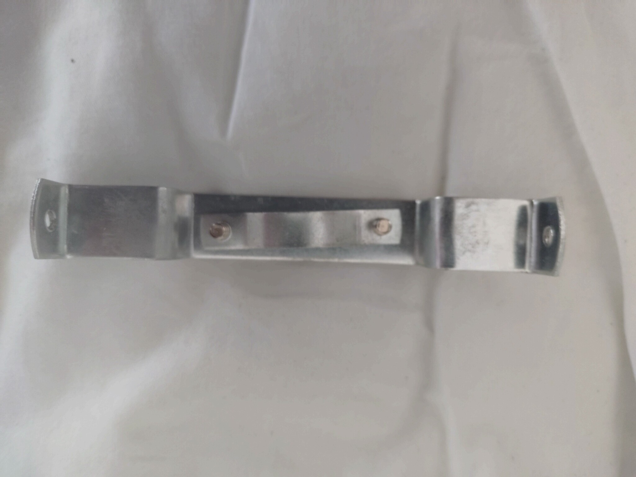

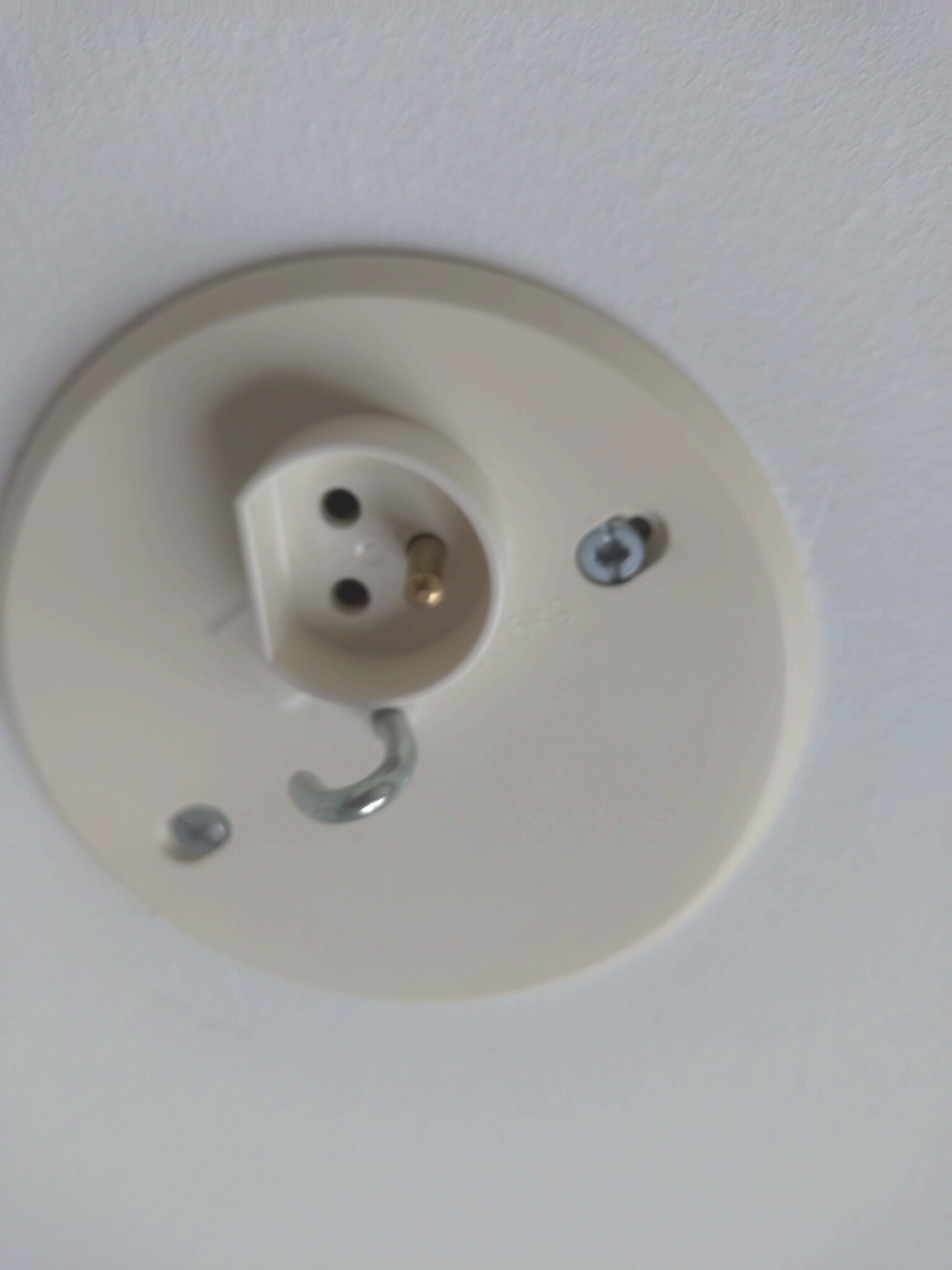

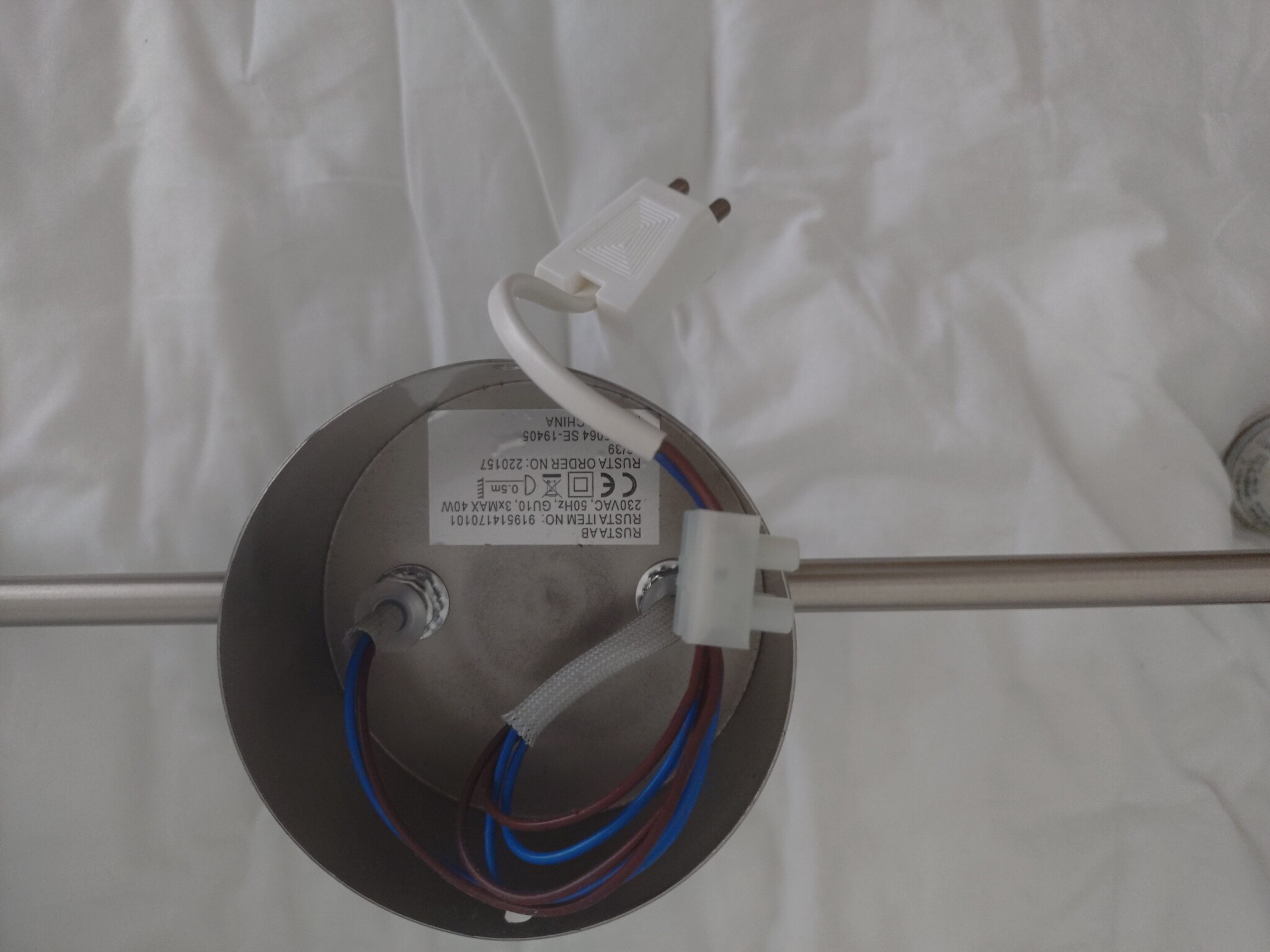

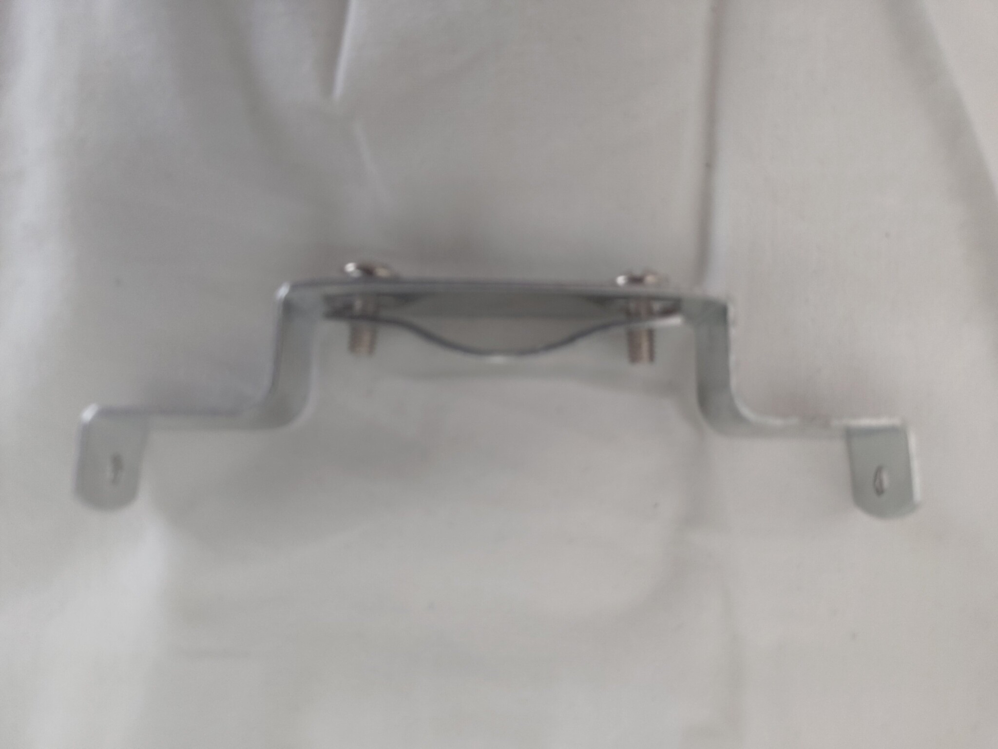

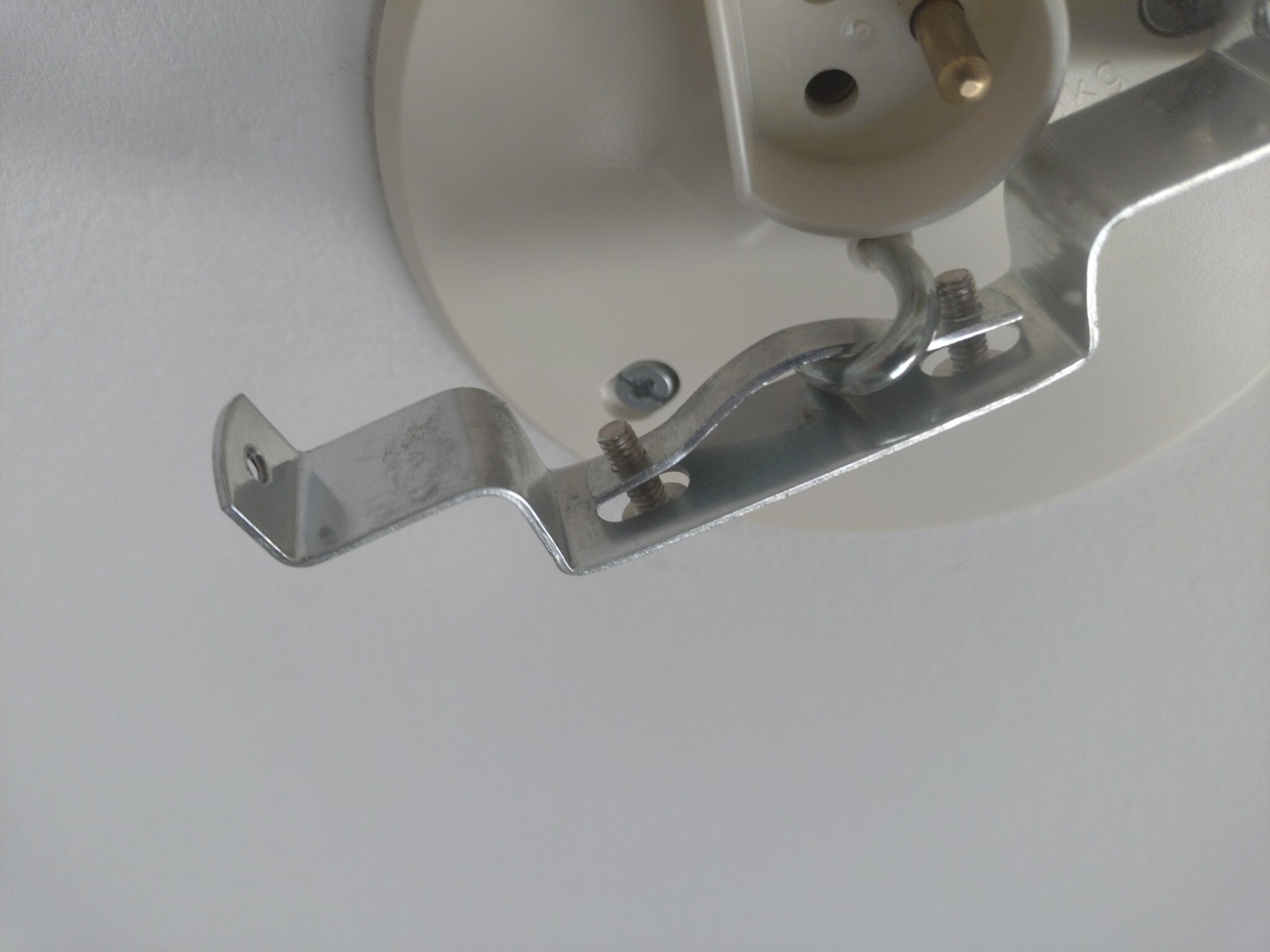

Har provat alla möjliga sätt, men vet fasiken inte hur själva lampkåpan ska kunna sitta ordentligt. Den lilla metallbiten med Öppning matchar inte riktigt kroken och det hänger inte stabil? Eller ska bara den hänga i lampkabeln?
Nån som vet.

Den armaturen bör du lämna tillbaka till Rusta och påpeka att den inte får säljas i detta utförande. Hota med anmälan till elsäkerhetsverket om de inte plockar bort den.
Den uppger att den är dubbelisolerad men det stämmer uppenbarligen inte med vad bilden visar då enkelisolerade ledare uppenbarligen kan komma i kontakt med höljet i metall.
Dilato och 5 till
Oj! Men tack för råd, ska lämna tillbaka snarast....då "löste" sig problemet av sig själv på oväntat sätt.
