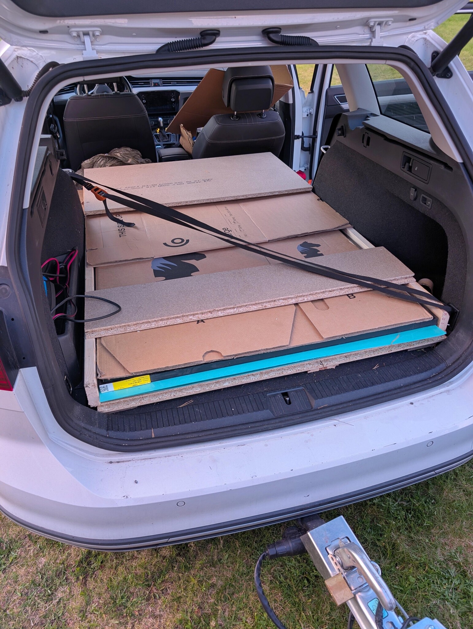

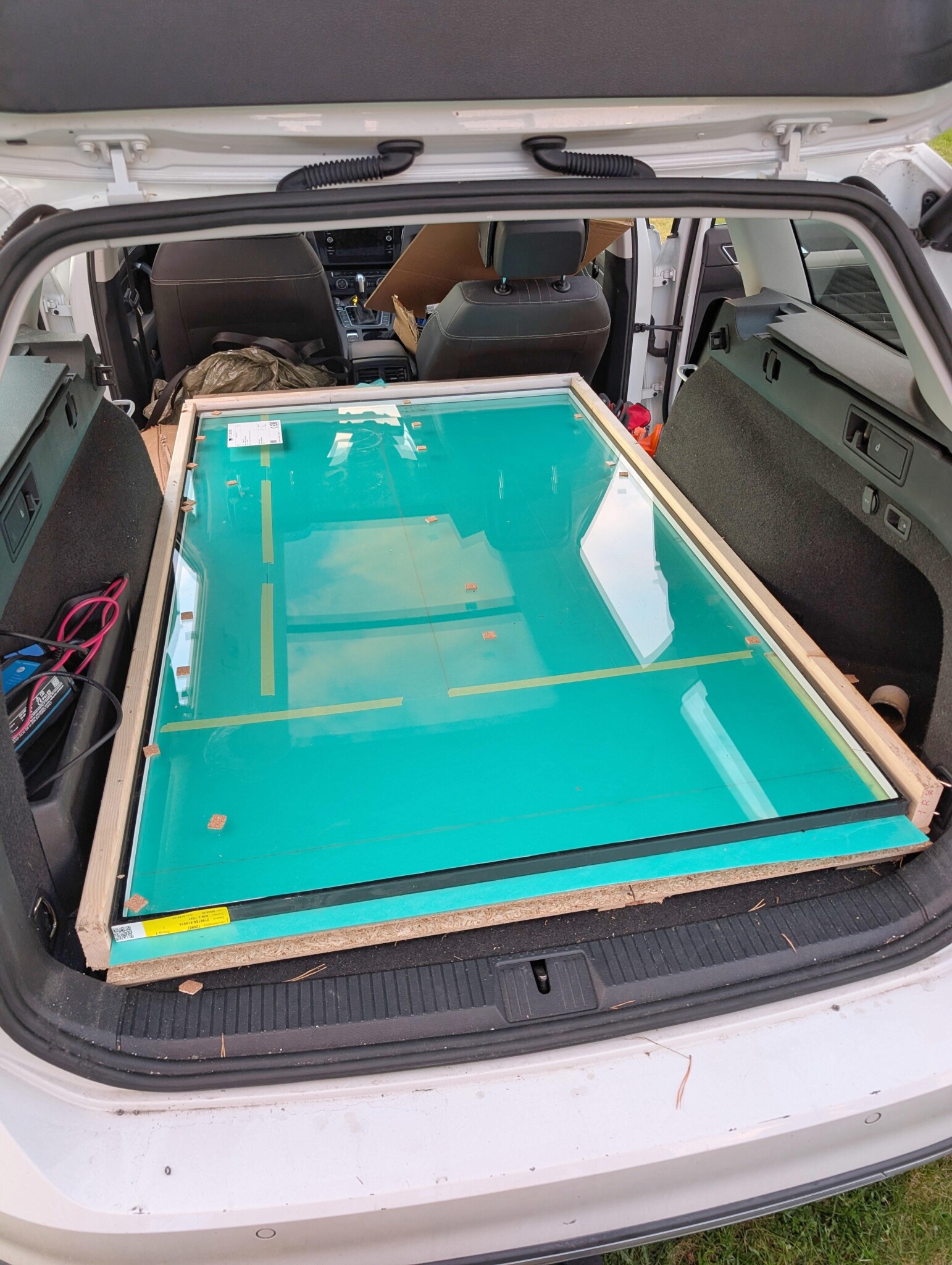

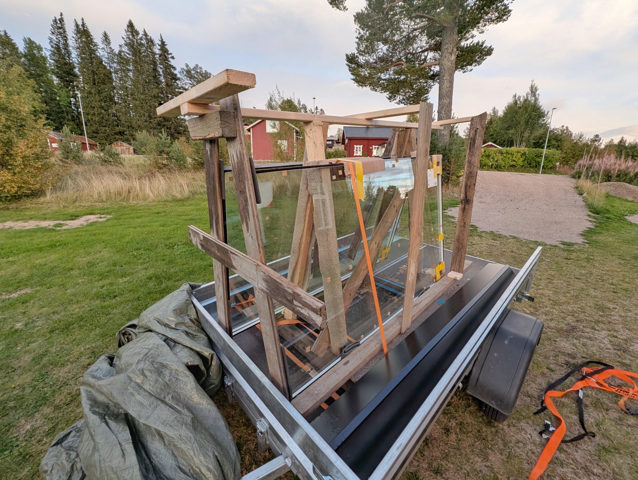

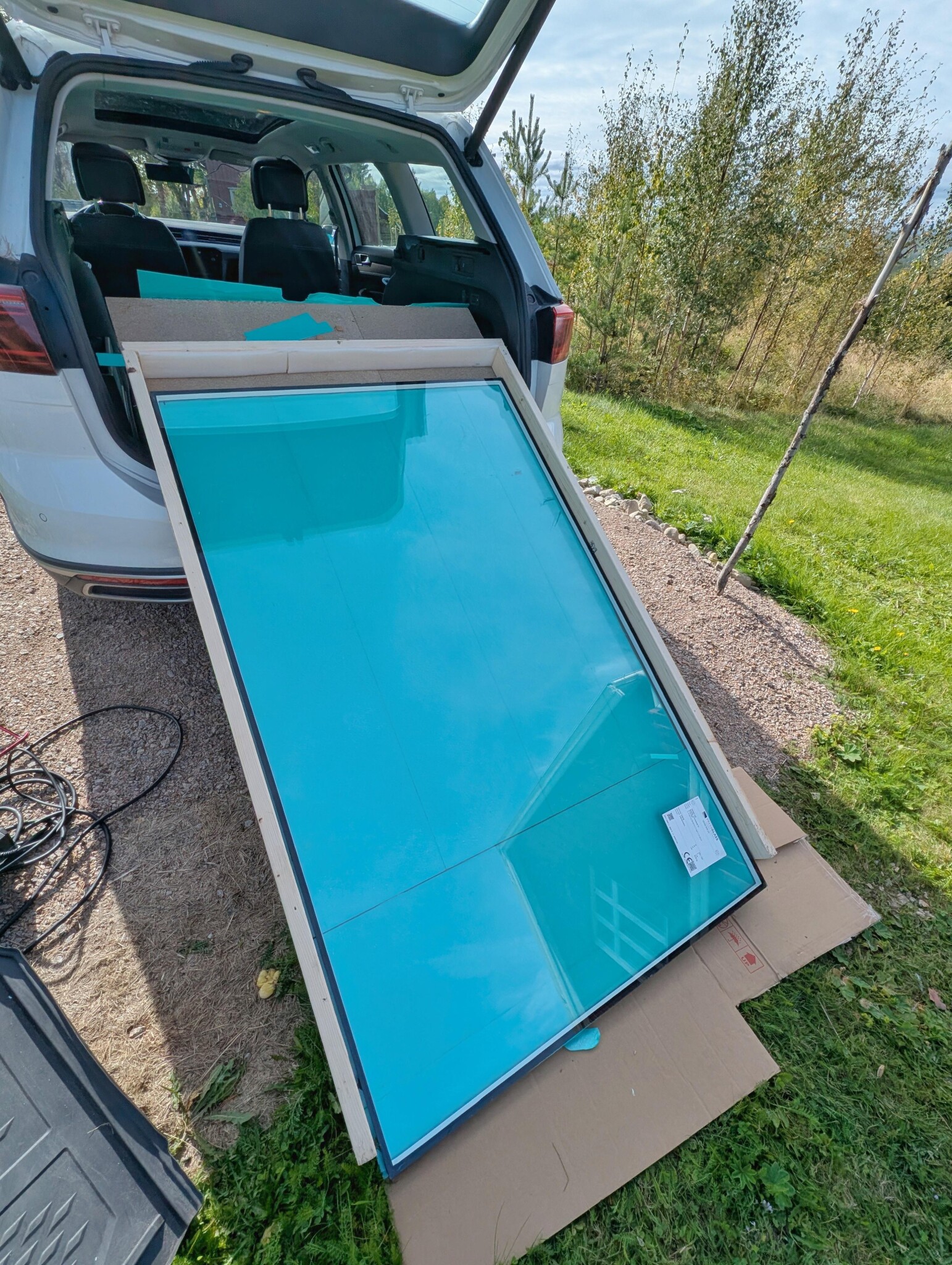

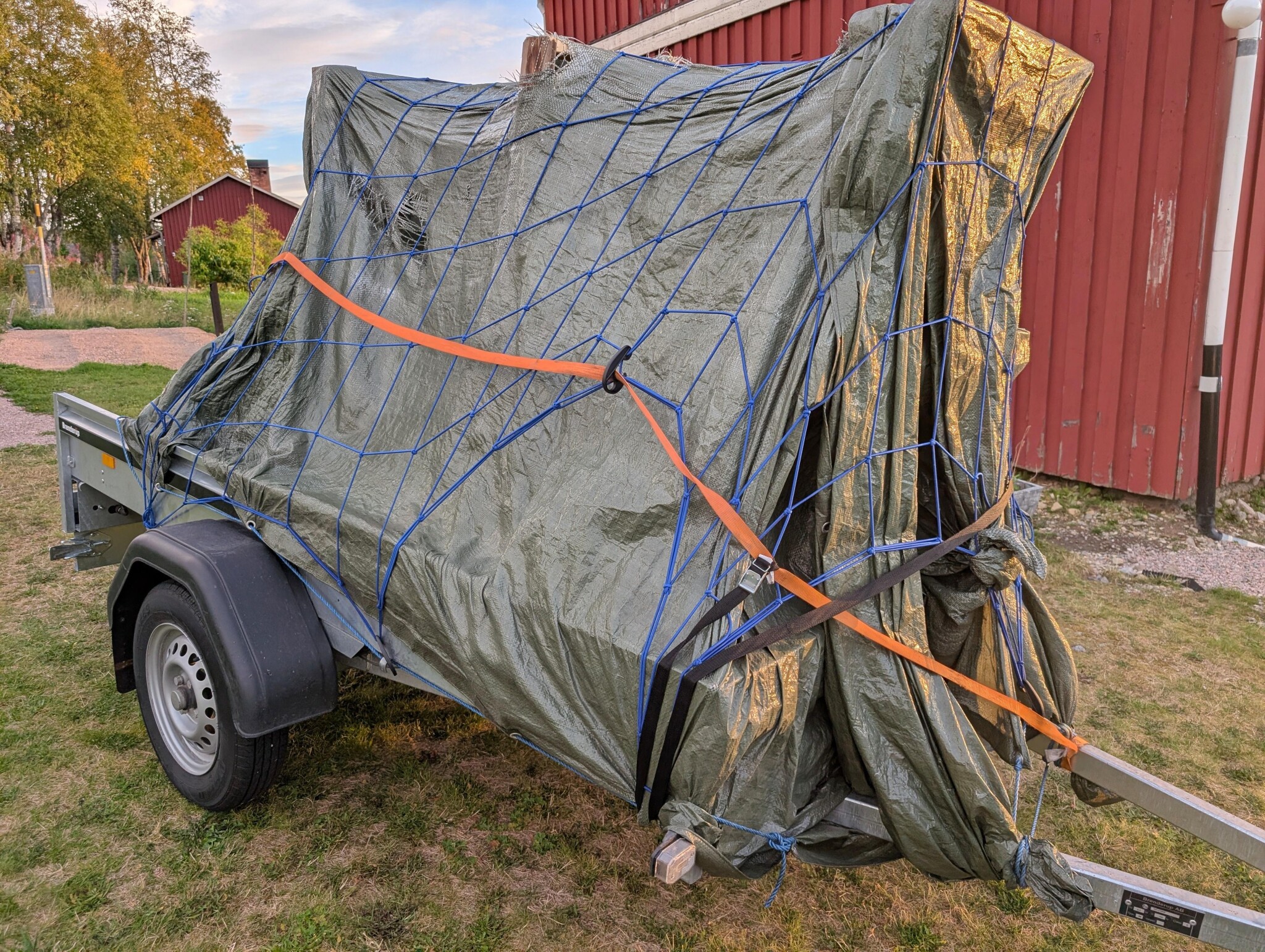

En uppdatering utifall någon annan ställs inför samma fundering. Alla rutor höll de drygt 40 mil de transporterades trots bitvis väldigt ojämn väg! ☺️
Jag blev lite skeptisk och bestämde mig för att sprida risken genom att transportera tre av rutorna på släpet och två liggandes inne i bilen. I bilen byggde jag en ram med två golvspånskivor i botten, mellan glasen och spånskivorna la jag foam (gammalt överblivet golvunderlag). På släpet blev det en A-ram som jag kompletterade med en enkel "box" för att förhindra att presenningen log mot glasen.
