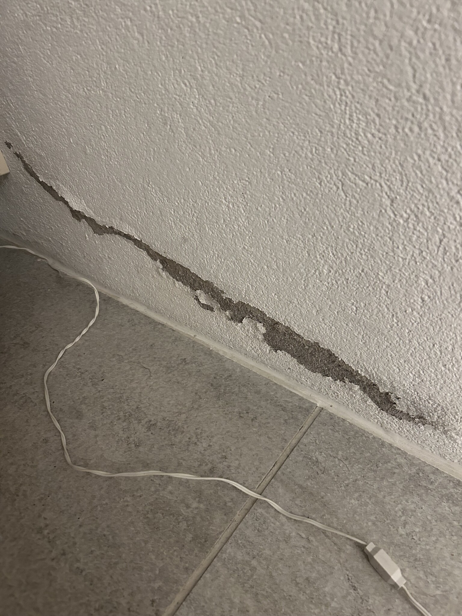

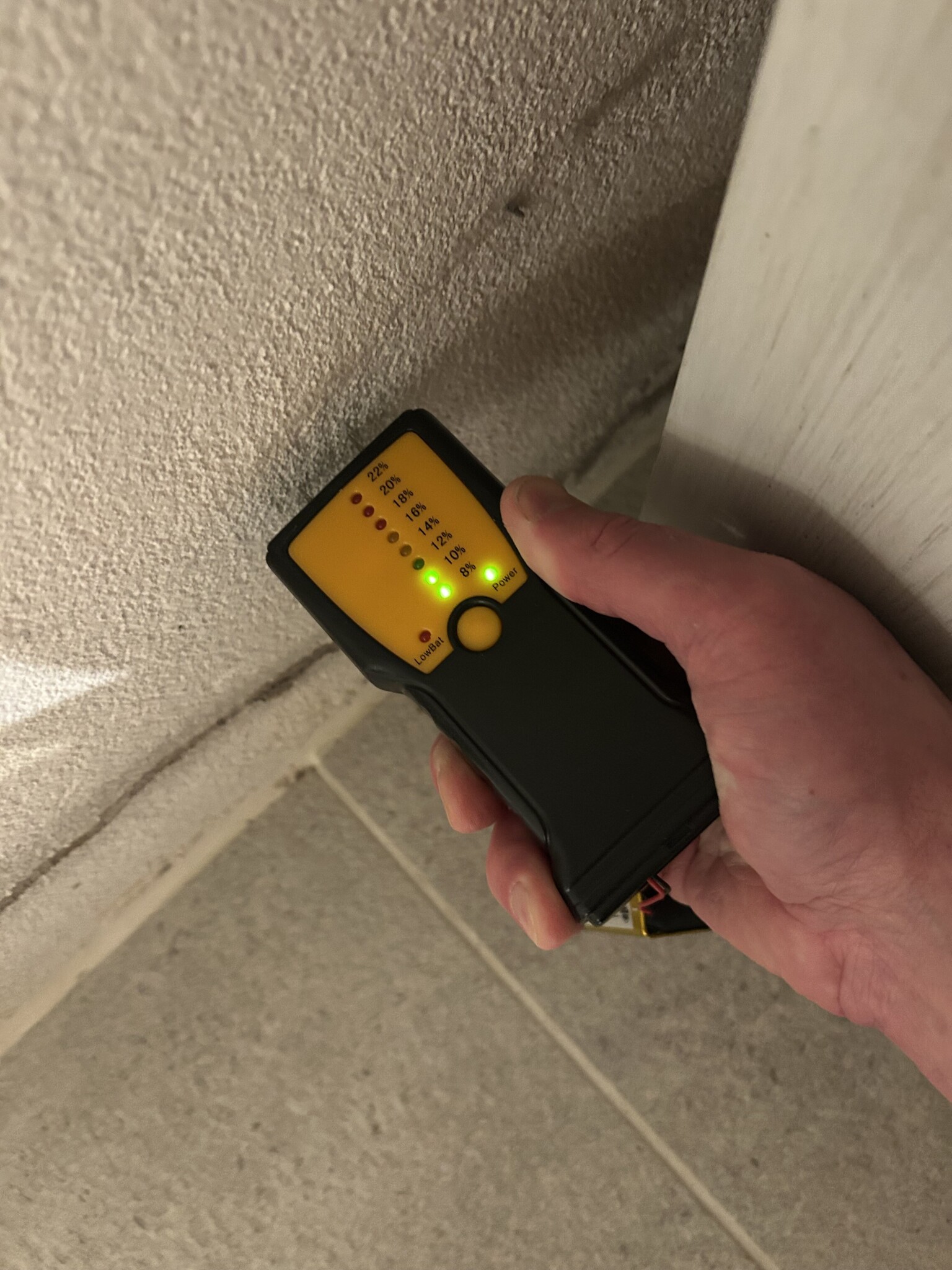

Har fått fukt i några siporex block i en i övrigt torr källare. Anledningen är att skvallerröret från pannan av misstag stått mot väggen. Miljön är helt torr, jag har skrapat av färg på väggen och kört med värmefläkt i pannrummet MEN den vill inte torka ut…har gått 18 månader…vad kan jag göra…? Fick rådet att vänta tidigare men kan det verkligen ta så lång tid? Och borde det inte bli bättre vartefter?
Skadad vägg i källare med blottlagd siporex, elektrisk sladd på golvet.

Hur vet du att den inte torkat ut? Är den inte torr efter arton månader så kommer fukten från någonannanstans. Yttervägg?

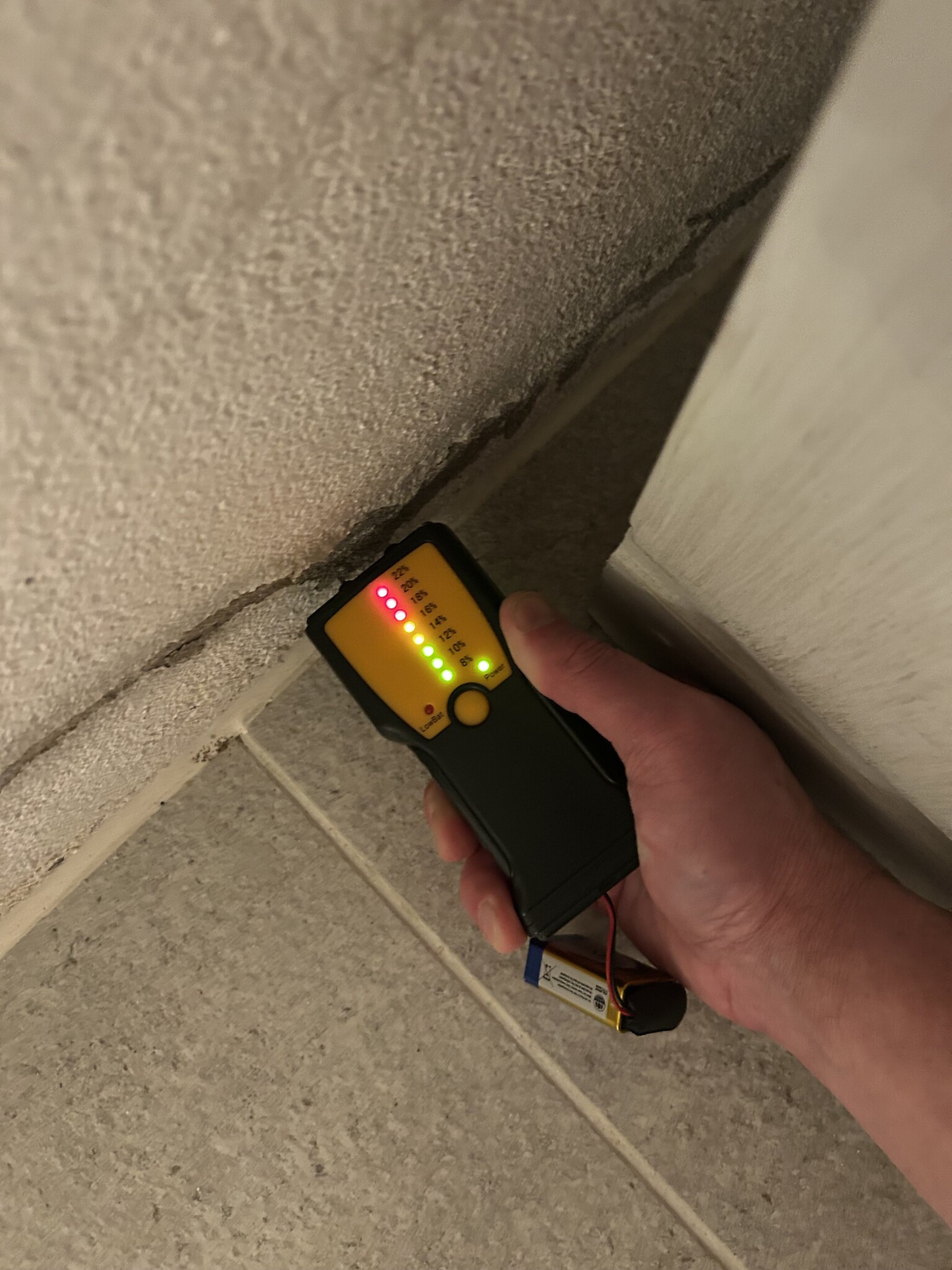

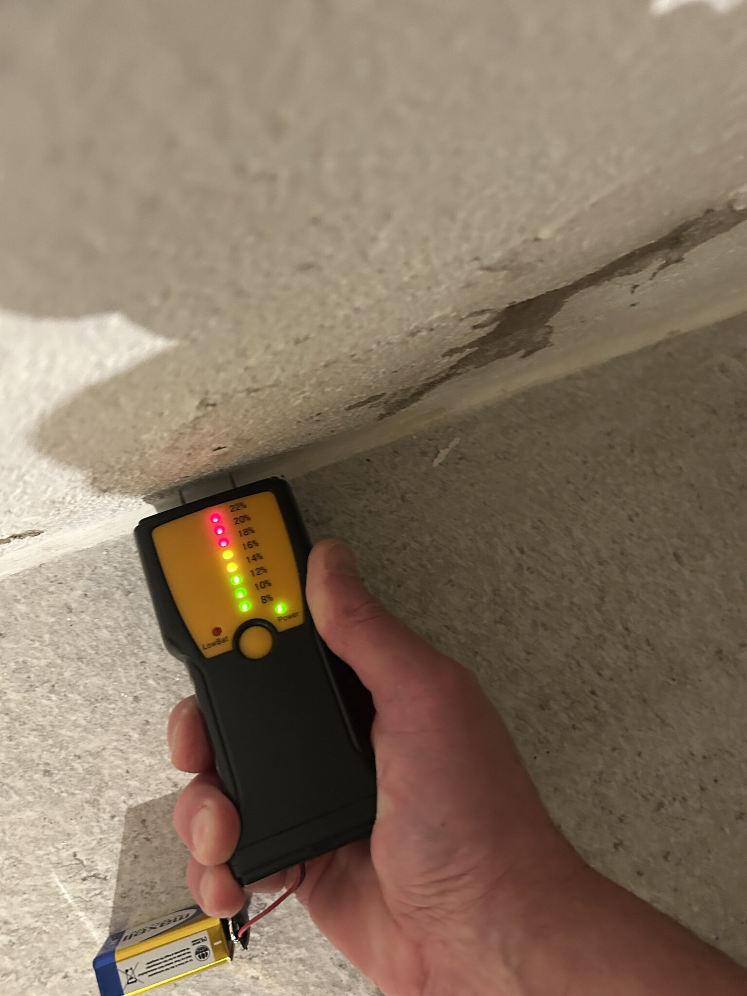

Fuktmätare. Det är ingen yttervägg utan murad vägg mellan pannrum och annat rum. Ska visa fler bilder
Låter som markfukt.

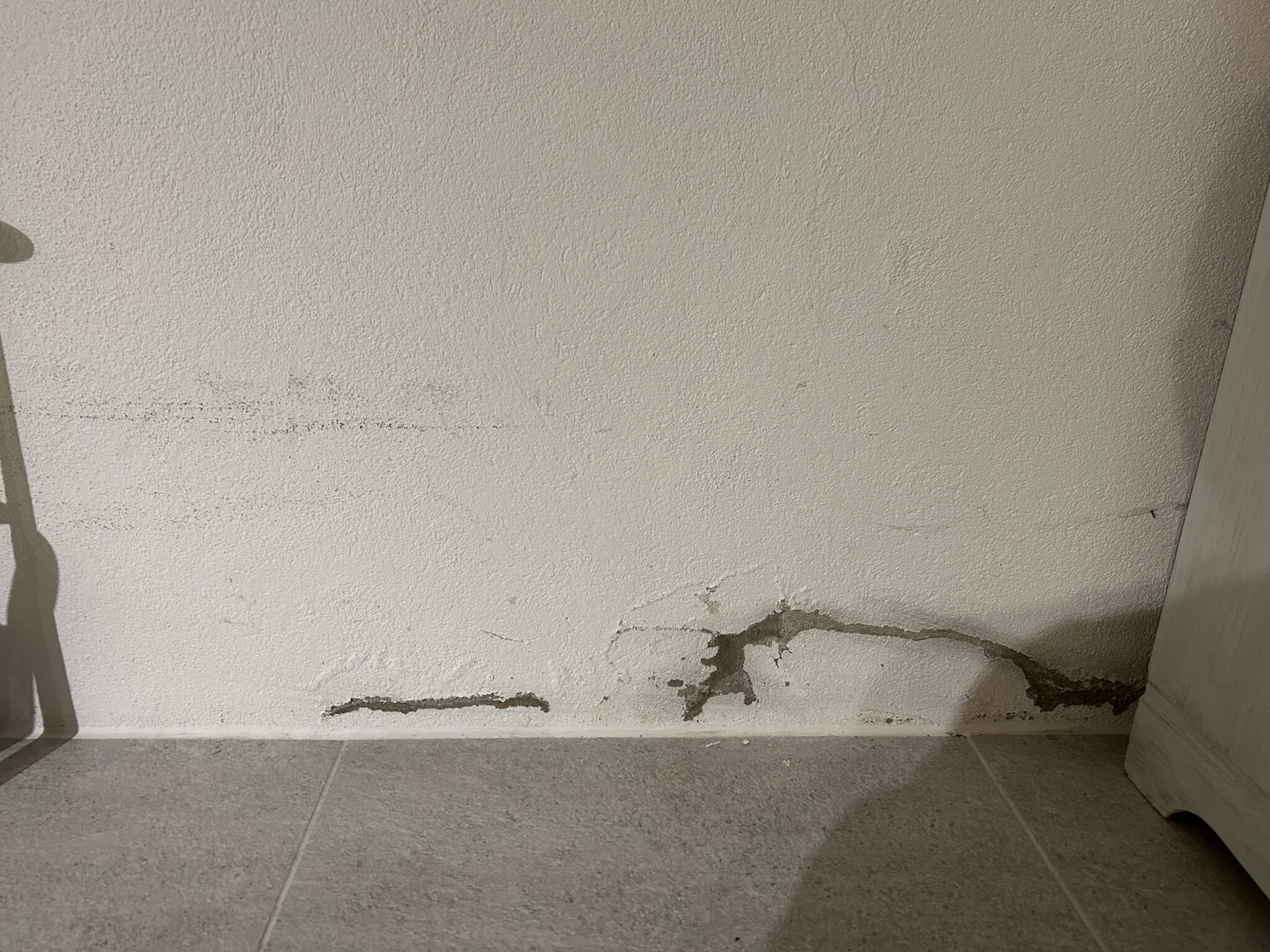

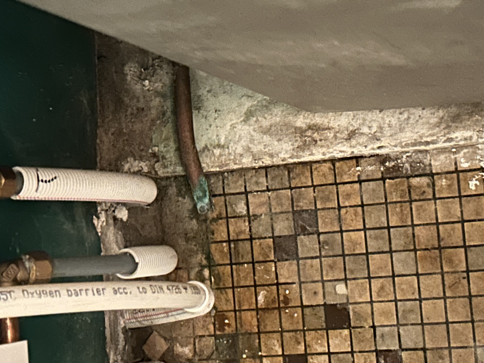

Markfukt känns osannolikt men vem vet. Väggen är en murad innervägg i siporex som putsats och målats med diffusionsöppen färg Liwa. Har aldrig funnits problem innan någon ställde något ovanpå skvaller röret från pannan så att det vreds in mot väggen i pannrummet. Upptäcktes först vid service på pannan och då hade det nog varit så länge…fuktutslaget är väldigt ”lokalt” se bilder, och på det senaste året har det varken blivit bättre eller sämre. Jag har prövat att även sätta en värmefläkt i pannrummet, men det verkar inte heller hjälpa så klart, konstanten del vatten ur skvallerröret och det rinner över källargolvet ner i en brunn så det borde inte vara nåt problem. Det jag funderar på nu är att helt enkelt såga ur en bit av väggen, fylla i med ny siporex och putsa om. Kanske kommer det att hjälpa att det blir torrare. Jag tror inte att det kommer från markfukt. Det kan du göra men det känns osannolikt hela plattan i huset. Har minst 5 cm frigolit Och det borde inte tränga upp genom det framför allt inte på en vägg som är murad innervägg i mitten av källaren.
Rör och fuktigt hörn i pannrum med mosaikgolv, visar möjlig fuktskada vid väggen.

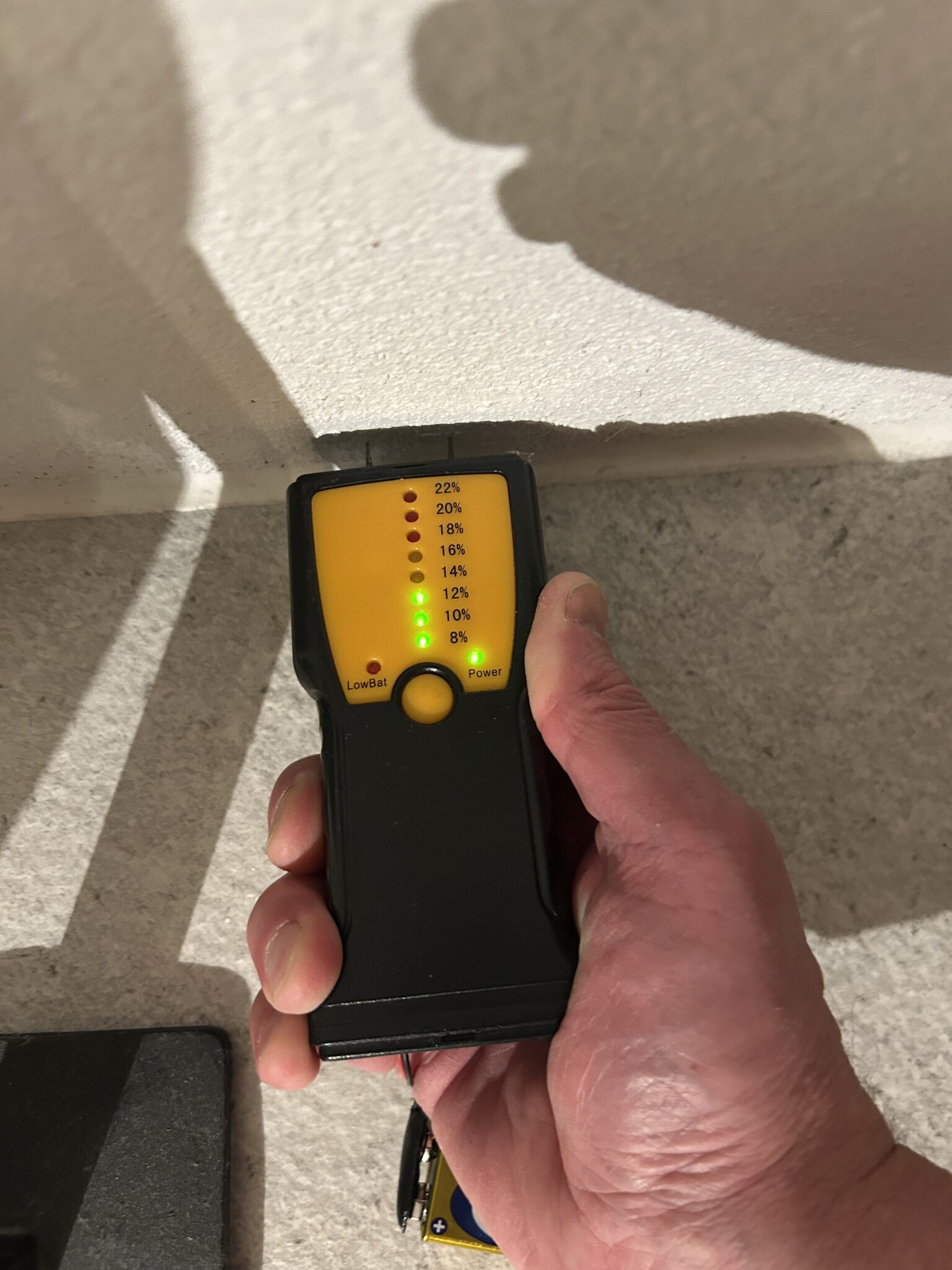

Du måste ta bort mer färg helst på båda sidor av väggen.
Vad är fukhalten och temperaturen i rummet?
Uttorkning av lättbetong är ingen lättsak då den innehåller mycket porer som binder vatten

Är det dära en fuktmätare för lättbetong, ser ut att vara en billig för trä?

Temp i pannrummet ca 25C på andra sidan ca 21. Fukthalt ca 30….
Ja det är det men den visar bara fukt på vissa ställen…tror du det hjälper mäta med annan mätare?
J
Du behöver mäta med en riktig mätare som är för tunga väggar..
sepani
Vart köper jag en sådan..?
